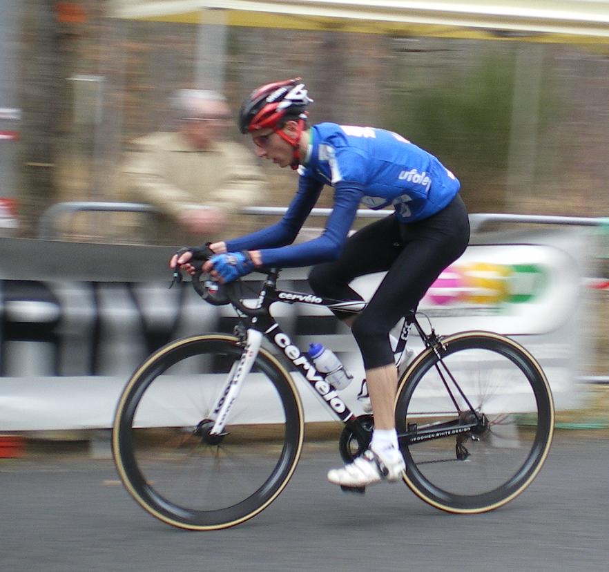

Messagede 585nico » Lun 30 Mar 2009 19:20
Voici ma position. Quelque chose de choquant ?
585nico

Messagede ufolep60 » Lun 30 Mar 2009 19:34
:shock: tu est très light :lol:

Messagede styang » Lun 30 Mar 2009 19:49
kler nico tu est taillé pour la montagne
:wink: .
non pas du tout choquant, moi par contre je n'ai que 110 de potence et j'ai les bras complétement tendu ??
merci nico
styang
Messages: 1530
Localisation: 06 Nice
Messagede veroben » Lun 30 Mar 2009 20:09
Quel bike il a, ce nico !! :wink:
Ta position a l'air impeccable. En tout cas, si elle te convient... c'est que c'est la bonne !!!
Mais, comme tu l'as souligné précédemment, un truc semble bizarre entre vos trois exemples (je parle du rapport entre-jambes/sortie de selle). :-k

Messagede 585nico » Lun 30 Mar 2009 20:33
J'ai eu quelques soucis de genou avant à cause d'une mauvaise hauteur de selle et d'un recul trop important. Maintenant, c'est réglé. Je suis vraiment bien dessus. Pas la sensation d'être trop loin, ni trop prés, ni trop haut, ni trop bas.
PS : Je fais 58kg ( 57 quand je mange pas trop !!! )

Messagede lpikachu58 » Lun 30 Mar 2009 21:34
585nico a écrit:Voici ma position. Quelque chose de choquant ?
Je te mettrais un peu plus en sortie de selle
