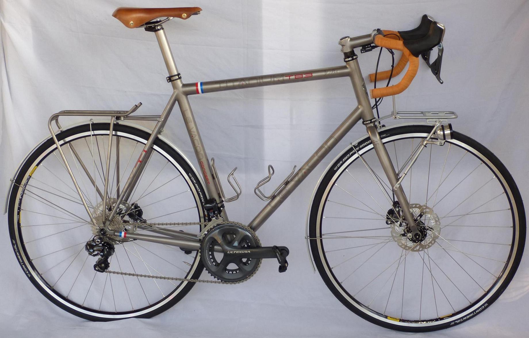

Messagede levacon » Ven 18 Mar 2016 11:59
le vélo a Michel fini
avec la nouvelle selle et la tige de selle déport 25mm
JP
jplv
levacon
Messages: 2291
Re: Les réalisations Le Vacon
Messagede toupenet » Ven 18 Mar 2016 12:43
Beau vélo, beau montage
Juste un bémol, je trouve que cette déco fait vélo de série.
C'est ce que je ressens, pourtant cette déco s'inspire de Baum.
Baum n'est pas ce que j'appelle une production de série.
C'est une simple réflexion de ma part.

Messagede seb@bes » Ven 18 Mar 2016 13:30
SUPERBE :o
en enlevant le TB3max sur le top tube, je pense comme Stéph que l'on tombe dans le sublissime. Mais ça reste énorme et quel pied de rouler sur un tel objet d'art.
Félicitations à JP et au propriétaire ! bon ride donc michel !

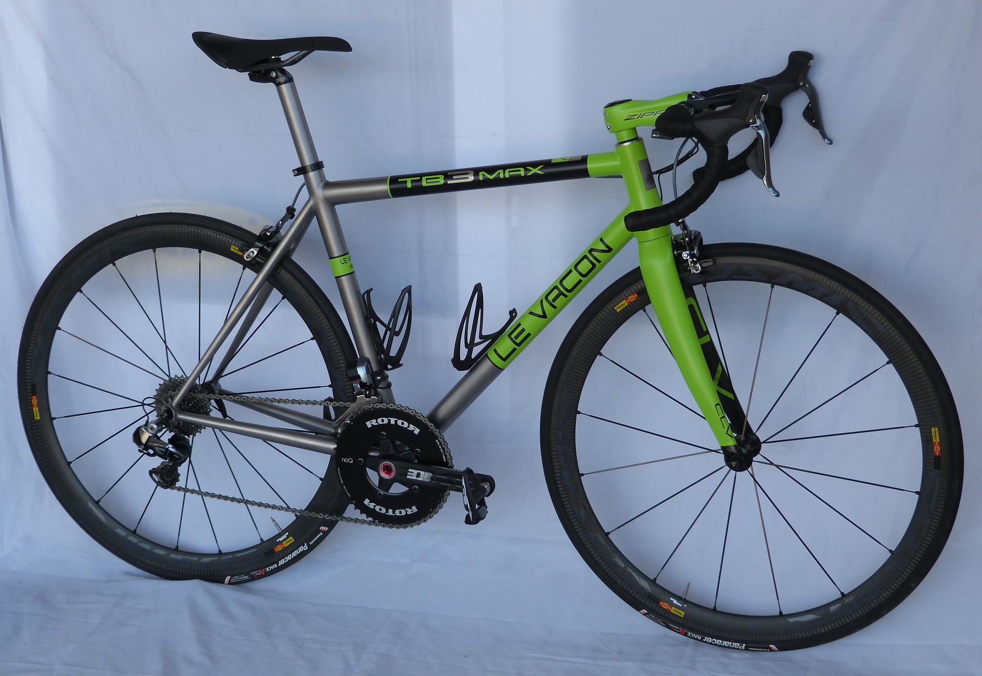

Messagede levacon » Ven 18 Mar 2016 17:37
et celui en di2 hydro :D

Messagede kmerone » Sam 19 Mar 2016 21:01
Quel dommage de parer ce beau vélo de gp4000 ...
kmerone
Messages: 41
Inscription: Sam 2 Jan 2010 02:06
Messagede Merri » Sam 19 Mar 2016 22:21
Les Gp4000 sont très solides et durables, ça me semble au contraire être un choix rempli de pragmatisme en phase avec l'usage fait d'un tel vélo... Pas très exotique, mais parfaitement défendable à mon sens.

Messagede GaryTurner » Dim 20 Mar 2016 10:37
Respect toujours pour la qualité du travail manuel ,c'est incontestable ;
mais sur le combo douille-potence-cintre , on repassera :?
Pourquoi monter au ciel avec la douille , bague (là encore c'est acceptable et compréhensible si l'on veut une marge) , et redescendre avec cintre- leviers !! :?: :?:
De plus , vélo fabriqué pour longue distance et confort (ou je me trompe peut-être ? ), et cintre de retour vers le futur :roll:
un cintre compact ou assimilé , avec le haut et les cocottes dans le même plan (confort , ergonomie, look) aurait aligné le tout et gagné au moins 15 voir 20mm sur la hauteur pivot , sans bien sur toucher à la hauteur du 3ème point d'appuis c'est à dire les mains .
Au budget investi dans cette réalisation ! je ne comprend pas ce résultat moche te des années 90 ! :?
Alors , on va dire : c'est le choix du client :roll: ; moi j'aurai d'autres mots qui me viennent à l'esprit ...
Possessed by titanium .
GaryTurner
Messages: 1779
Localisation: Sud of France
Messagede levacon » Dim 20 Mar 2016 16:15
Bonjour Gary
C est jamais décidez tout seul
Toujours avec le client ;)
JP
jplv
levacon
Messages: 2291
Messagede GaryTurner » Mer 23 Mar 2016 15:07
Mouai :?
si l'on prend la position des cocottes (3ème point d'appuis ) normalement obtenue par étude post. ou donnée par le futur proprio (parce qu'il se connait) , on aligne cintre-potence , ça change un peu ... :mrgreen:
GaryTurner
Messages: 1779
Messagede levacon » Mer 23 Mar 2016 21:19
Et ben non :lol:
Mon client aime pas !
jplv
levacon
Messages: 2291
Messagede corsika » Mer 23 Mar 2016 22:54
Dans ce cas, à quoi sert de se lancer dans le sur-mesure si vous n'arrivez pas à convaincre vos clients de laisser de côté leurs croyances ????
Messagede Doc holliday » Jeu 24 Mar 2016 09:45
corsika a écrit:Dans ce cas, à quoi sert de se lancer dans le sur-mesure si vous n'arrivez pas à convaincre vos clients de laisser de côté leurs croyances ????
Et si le client roule positionné de la sorte depuis des lustres, qu'il n'a pas envie de changer parce qu'il se sent bien, que la performance via une position plus harmonieuse voire plus efficace il s'en fout. Et si JP, après lui avoir parlé de tout ça, n'a pas réussit à le convaincre ; que doit-il faire ? ... Monsieur le client, allez vous faire voir, je ne construis pas un vélo pour que vous soyez positionné comme un crapaud ? Ben non !
Messagede GaryTurner » Jeu 24 Mar 2016 10:20
Dans ma remarque la position ne changeait pas , ce n'est surtout pas le but , c'est juste esthétique et pensé .
Un juste milieu entre l'origine et "ma" version aurait été parfait SANS changer encore une fois la position des cocottes ; une douille plus basse de 15-20 , potence de 7-8° , cintre moderne pour aligner , un peu de sloping du tube supérieur (mais pas trop ) , bref sympathique ligne de ce vélo .
Je le répète encore , SANS changer la position du cycliste une fois sur le vélo , je n'ai jamais parlé performances ou autres , juste conception du cadre .
GaryTurner
Messages: 1779
Messagede albator83 » Jeu 24 Mar 2016 11:13
+1 : l'artisan ne peut que conseiller le client... qui à la fin choisit en connaissance de cause et lâche quelques milliers d'euros dans un vélo.
Entre ça ou laisser passer la vente, JPLV a logiquement choisi la première solution :)
Messages: 3888
Messagede soracabana » Jeu 24 Mar 2016 11:34
Il faut avouer tout de même que le cintre est à chier.
Ce que tu veux dire Gary c'est que JP aurait pu réduire le sloping ainsi que la hauteur de douille en ayant au final la même position au niveau des cocottes?
soracabana
Messagede Fireblade07 » Jeu 24 Mar 2016 12:13
Pour toi! Mais peut être (surement-j'espère-) que le proprio aime les cintres anatomiques tels que celui là! Et il dit peut être que les cintres compacts c'est pour les papys qui ne peuvent plus se courber ;)
Totalement d'accord avec ça!
Messagede levacon » Jeu 24 Mar 2016 13:23
Les résultat de l étude posturale à été validé ensemble
Le client a roulez avec le vélo et M à dit qu il est très très satisfait
la hauteur de selle est a 805MM
et la différence selle cintre est de 70mm et ça c est tres important :)
JP
jplv
levacon
Messages: 2291
Messagede GaryTurner » Jeu 24 Mar 2016 14:24
soracabana a écrit:Il faut avouer tout de même que le cintre est à chier.
Messagede GaryTurner » Jeu 24 Mar 2016 14:25
levacon a écrit:Les résultat de l étude posturale à été validé ensemble
JP
:lol:
je n'en attendais pas moins :mrgreen:
GaryTurner
Messages: 1779
Messagede levacon » Jeu 24 Mar 2016 14:28
JP
:lol:
regarde Gary ;)
jplv
levacon
Messages: 2291
Messagede lebad » Jeu 24 Mar 2016 14:30
GaryTurner a écrit:Dans ma remarque la position ne changeait pas , ce n'est surtout pas le but , c'est juste esthétique et pensé .
Parle pas d'esthétique, y en a encore qui vont s'exciter !!
:lol: :lol:
lebad
Messages: 1827
Messagede rickyfirst » Jeu 24 Mar 2016 14:32
Jean Pierre, le reproche fait sur la 'ligne' du cadre n'a rien à voir avec la posture du client.
L'idée est de dire qu'avec la même posture, l'on aurait pu avoir une ligne de cadre plus harmonieuse (l'esthétique étant bien entendu quelque chose de subjectif).
