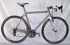

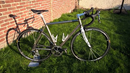

Messagede michelclamot » Sam 12 Déc 2015 07:44
Voilà mon vélo titane Le Vacon actuel que je cède et fabriqué en 2009. Plus souple que le nouveau.Michel

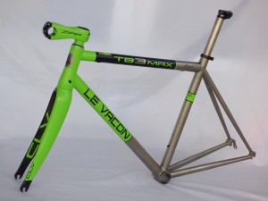

Messagede levacon » Lun 21 Déc 2015 19:53
Michel a eu sont cadre
photos avec le jeu de direction chrisking :)
JP

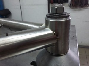

Messagede soracabana » Lun 21 Déc 2015 20:22
C'est un Chris King intégré? Comment ça fonctionne? C'est le cadre qui fait office de portées ou il y a une entretoise entre le cadre et les roulements? Quel est le diamètre de la douille? Quelle est la marque de la fourche?

Re: Les réalisations Le Vacon
Messagede david74 » Lun 21 Déc 2015 20:57
levacon a écrit:Michel a eu sont cadre
JP
le plus beau Le Vacon 2015 !!
Messagede levacon » Lun 21 Déc 2015 21:27
soracabana a écrit:C'est un Chris King intégré? Comment ça fonctionne? C'est le cadre qui fait office de portées ou il y a une entretoise entre le cadre et les roulements? Quel est le diamètre de la douille? Quelle est la marque de la fourche?
sorac
toute les pièces sont sur mesures a part les deux roulement ;) et fabriqué a Marcilly
Messagede michelclamot » Lun 21 Déc 2015 21:43
Bonjour, oui, ce cadre est originale chez Jean Pierre, de par le cahier des charges techniques qui était de rigidifier l'ensemble des tubes, de prévoir pour un groupe di2, d'encastrer les câbles de freins, de prévoir un système intérieur pour éviter le bruit des câbles tapant dans les tubes, de rigidifier les pattes arrière pour un réglage de dérailleur tip top, un jeux de direction et un boitier de pédalier Chris King. La déco, de la couleursans faute de goût et du titane naturel.
Messagede PapyTA » Lun 21 Déc 2015 21:58
Je peux me tromper, mais je parierais bien sur un jeu de direction ChrisKing InSet2 à cuvettes semi-intégrées 1.5" en bas et 1 1/8" en haut (quoiqu'on ne voit pas la cuvette inférieure).
Quelle est la fonction du "machin" noir sur l'avant du tube de selle, sous le taraudage du bas du porte-bidon ? Point de sortie du cable du Di2 ?
Cadre vraiment très réussi
Messagede smog89 » Lun 21 Déc 2015 22:17
Superbe déco. Bravo.
Je trouve que ce vert va parfaitement avec le titane. Et le noir tranche aussi.
Lettrage moderne qui va très bien avec. Superbe !
Messagede soracabana » Lun 21 Déc 2015 23:27
PapyTA a écrit:Je peux me tromper, mais je parierais bien sur un jeu de direction ChrisKing InSet2 à cuvettes semi-intégrées 1.5" en bas et 1 1/8" en haut (quoiqu'on ne voit pas la cuvette inférieure)
En effet on ne voit pas la cuvette inférieure, ça ressemble à du tout intégré avec fourche à pivot conique. La douille est une Deda? C'est elle qui fait portée pour les roulements? Pour la fourche, la ENVE 2.0 peut avoir le pivot conique mais on dirait une autre marque plus massive....
soracabana
Messagede michelclamot » Mar 22 Déc 2015 06:49
Papyta le "machin noir" sous le taraudage de la vis porte bidon est le trou de sortie pour le câble du dérailleur électrique. Jean Pierre dit que c'est une solution meilleure pour l'intégrité du tube titane que de le faire sur le côté.
Sorracabana, la fourche est une Déda spéciale, très haut de gamme fabriquée en Italie, qui n'existe pas. La plupart des fourches déda ne sont pas fabriquée en Italie et sont de moins bonne qualité que la mienne qui est sensiblement plus enflée, plus rigide. Celle çi ne bronchera pas en cas de conduite "musclée".
Messagede smog89 » Mar 22 Déc 2015 08:59
Si elle n'existe pas, au moins, elle est unique ;-)
Et pourquoi (comment ?) ce choix ? D'où vient cette idée de prendre une fourche "spéciale" ?
smog89
Messagede Drako » Mar 22 Déc 2015 12:00
Encore une réalisation sublime Monsieur Le Vacon !
Aurait-il été possible d'effectuer la sortie du câble de frein un peu plus à gauche du tube horizontal pour favoriser un meilleur cheminement de la gaine vers l'étrier arrière ?
Le collier de selle semble proéminent, est-ce un effet visuel de la photo ?
Même si je pense qu'un tel cadre aurait gagné en noblesse à rester brut, la décoration est très réussie et moderne dans l'harmonie de ses teintes.
En rendant le titane aussi actuel dans son aspect et dans cette perfection de réalisation, vous vous êtes une nouvelle fois dépassé Monsieur Le Vacon !
Messagede michelclamot » Mar 22 Déc 2015 12:43
Bonjour, je suis très puissant et roule en club avec des coursiers. Alors, fourche solide, rigide, collier de selle un peu proéminent mais fiable et solide. Conduite musclée car je tape les automobilistes qui me serrent trop !.....non, je plaisante, relances fortes, série de sprints, démarrages en faux plats. J'ai quelque peu de force dans les cuisses, les épaules et les lombaires...et je choisis toujours la fiabilité avant le poids....je ne veux pas de souçis de sav...
Messagede soracabana » Mar 22 Déc 2015 15:26
michelclamot a écrit:Sorracabana, la fourche est une Déda spéciale, très haut de gamme fabriquée en Italie, qui n'existe pas. La plupart des fourches déda ne sont pas fabriquée en Italie et sont de moins bonne qualité que la mienne qui est sensiblement plus enflée, plus rigide. Celle çi ne bronchera pas en cas de conduite "musclée".
OK merci pour l'info concernant la fourche.
Et au niveau des portées de roulements de jeu de direction? C'est la douille qui fait office de portée ou il y a une entretoise entre le roulement et la douille?
