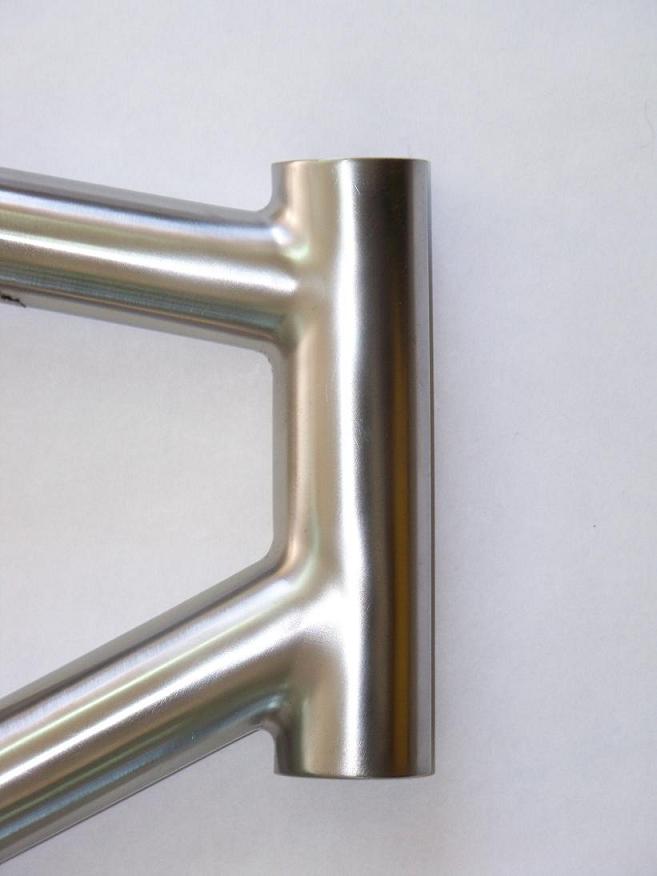

levacon a écrit:parlons finition Image
finition douille titane 1/8eme
jplv
Et si on veut du poli miroir ?
poli miroir a ce niveau la de finition c est possible !
JPLV

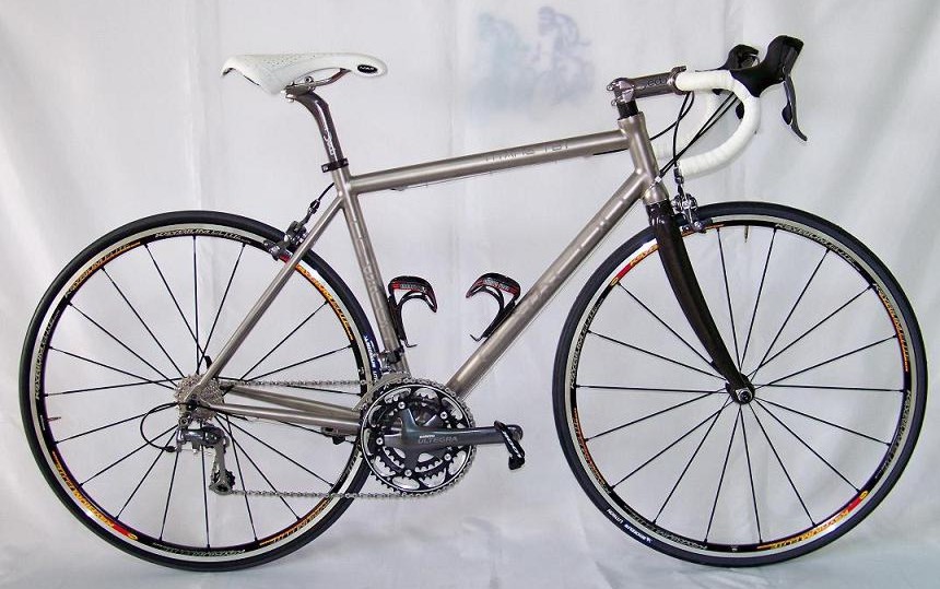

Messagede levacon » Ven 16 Oct 2009 07:55
levacon a écrit:Titane en tube Amadeus
jplvImage
Duduche
quesqu il y a de surprenant dans ce vélo par ex ?
jplv

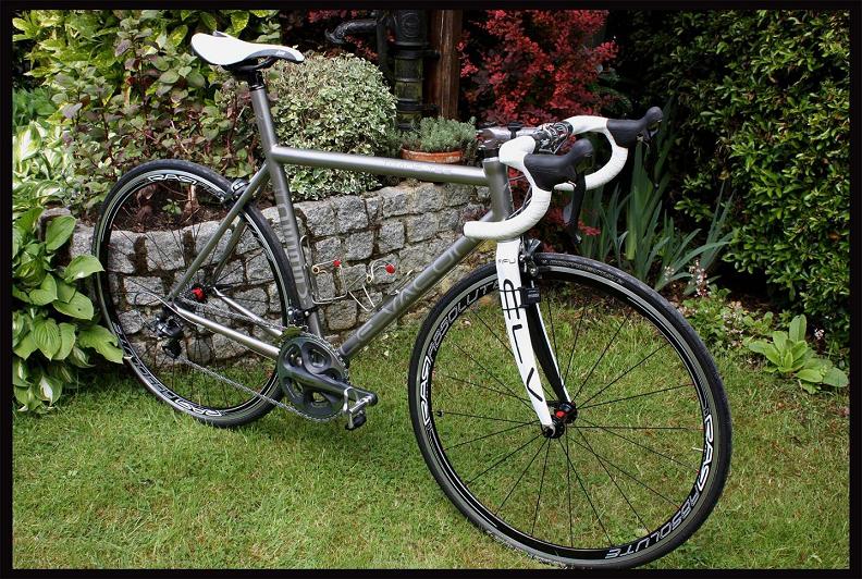

Messagede duduche » Ven 16 Oct 2009 08:02
JPLV, je ne critique pas la qualité de ton travail mais il semble qu'en bout de chaine il y ait quelques malentendus avec l'utilisateur. Je vais faire le pointilleux mais quand on voit un vélo sur mesure on a le droit de l'être à mon avis. Ce qu'il y a de surprenant :
- Les bagues sous la potence. Il devrait y en avoir moins. Dans "le pire des cas" pourquoi ne pas avoir mis une entretoise conique qui ferait le lien (esthétique) entre la fin de la douille et la potence ?
- La tige de selle a un certain recul mais la selle semble relativement avancée sur le chariot. Effet d'optique ?
- La hauteur du cintre semble être à peine sous celle de la selle. L'utilisateur a-t-il de gros problèmes de dos, un age très avancé, recherche-t-il une position très droite etc. Mais le résultat est tout de même étrange.

Messagede levacon » Ven 16 Oct 2009 08:08
duduche a écrit:JPLV, je ne critique pas la qualité de ton travail mais il semble qu'en bout de chaine il y ait quelques malentendus avec l'utilisateur. Je vais faire le pointilleux mais quand on voit un vélo sur mesure on a le droit de l'être à mon avis. Ce qu'il y a de surprenant :
Duduche
c est la photos qui ecrase
la potence est plus base de 65mm par rapport a la selle
la selle est bien centré par rapport a l axe de la tige de selle
juste que l on peut mettre une bague conique
JPLV

Messagede levacon » Ven 16 Oct 2009 09:35
MIMI 25 a écrit:Je suis plutôt d'accord avec lionelB,la "communication" en France de la part des artisans est catastrophique.Il faut évoluer avec son temps et le passage par le net est obligé sous peine de se voir dépassé et oublié.
Un site qui tiens la route est une charge financière d'accord mais c'est aussi et surtout un outil de travail fondamental,indispensable actuellement.
Un site c'est une vitrine de son savoir faire et il y a des professionnels pour le faire,tout comme il y a des professionnels pour te faire un vélo sur mesure :wink:
mimi quesque tu pense de celui la equilibré non Image?
jplv

Messagede mecacote » Ven 16 Oct 2009 09:54
Ce qu'il faut voir egalement c'est que lorsque l'on achete le cadre d'un artisan, on achete bien sur le produit fini et sa qualite. Mais au dessus de tout on achete l'artisan lui meme, on achete ses qualites, on achete le process pendant lequel on discute avec lui du velo.
Un velo d'artisan ce n'est pas seulement des dimensions de tubes, des angles et des soudures. C'est egalement la philosophie du velo qu'a l'artisant. Pour moi, un artisan qui ne sait que choisir des tubes, les souder entre eux avec une geometrie donnee par quelqu'un d'autre ou par le client directement c'est un artisan sans ame. Et ca ne m'interesse pas d'acheter un velo chez un artisan sans ame. Moi ce que je veux c'est discuter avec l'artisant, lui parler de mes velos existants, ce que j'aime, ce que je n'aime pas. Si c'est moi qui doit lui donner la geometrie c'est delirant. Si l'artisant est bon il sera capable d'interpreter mes desirs et me construire le velo qui me satisfait.
Un Sachs est un Sachs, un Strong est un Strong, un Vanilla est un Vanilla, un Pegoretti est un Pegoretti.
C'est ca le reve avec un velo d'artisan.
A cote de ca, il y a les soudeurs. Vous avez des dimensions et ils soudent. Absolument aucun interet pour moi.
Un amis a moi c'est fait un Serotta, il avait lui meme fait toutes les cotes a partir des autres velos qu'il avait et avait modife tout ca pour se faire le "velo parfait". Serotta a prit la commande, fait le cadre au mm pret. Le resultat: nul. Pourtant sur le papier ca avait l'air tres bien et le gars en etait a son 8ieme ou 9ieme velo. Si vous allez voir un vrai artisant il refusera de construire ce velo, et il aura raison.
Il faut voir le nombre d'artisans en France qui existent encore aujourd'hui ?
Il faut compter sur le doigt de la main les artisans qui en FRANCVE font des cadres titane ?
Il faut connaitre les exigences des clients qui n'hesitent pas a payer 1000 euros de plus un cadre US qui sera sous traité en Chine mais l'IMAGE de la marque elle , sera prestigieuse .
Lorsque j'avais poste au sujet des artisans j'avais conscience qu'il n'y avait pas cette " IMAGE " reconnue pour les artisans en France ...et que ce deficit d'image etait difficile a combler .
Tu peux discuter avec les artisans en France et je pense que tous sont a ton ecoute .
vois cette realisationImage
A ce jour 5250 g ..
Maintennant nous avons tous refuse de contruire des velos pour différentes raisons ......
Reste qu'il y a du travail de com a faire pour tous les artisans fraçais qui construisent en france ...........

Messagede MIMI 25 » Ven 16 Oct 2009 09:57
Celui-çi est effectivement une pure merveille,avec un jeu de direction Chriss King ce serait le top :wink:
Bonne continuation.
