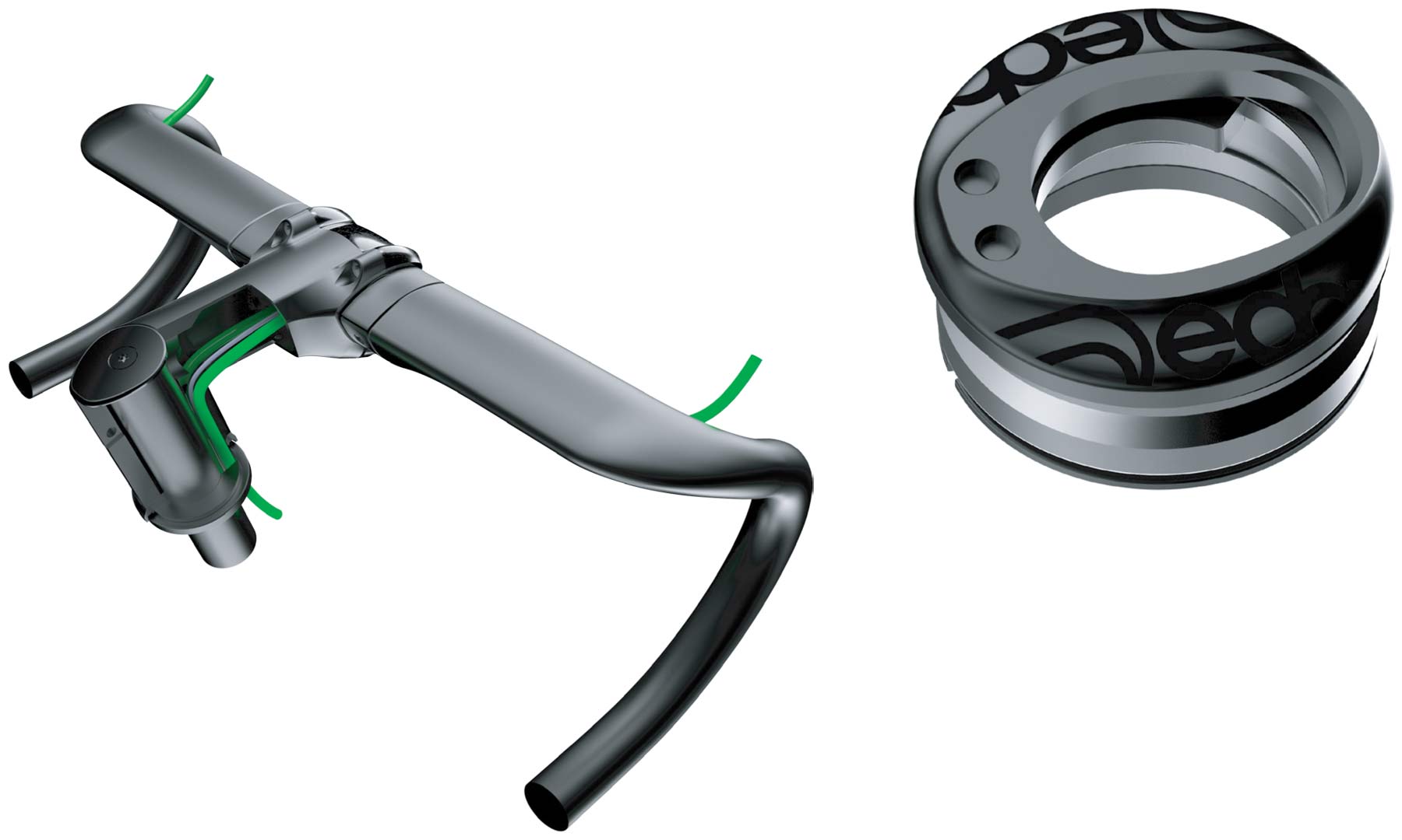

Question : j'ai aucune experience ou retour du câblage mécanique en interne dans un cintre potence intégré .... il faut autant de place pour faire passer le bazar ?

Messagede splitwee » Jeu 24 Nov 2022 10:55
Cablage mécanique + passage interne = en général shifting pourri (trop de frottements). Faut aimer se faire chier.

Messagede alexP33 » Jeu 24 Nov 2022 11:03
Pas d'expérience mais pour m'être penché techniquement sur la question c'est pas étonnant qu'il faille un peu de longueur pour que les cables aient suffisamment de place pour bouger. Monter avec moins ça doit passer mais il faut pouvoir tourner le guidon !
Après comme le dit splitwee le risque de perdre en précision sur les vitesses est bien là ! ce n'est pas pour rien que la solution fleurie avec les freins hydrauliques et les transmissions électriques. De mémoire je n'ai pas vu de cadreur acier qui fasse l'exercice en full méca.
Deda-Elementi-Vinci-integrated-road-bike-cockpit_hidden-internal-cable-routing-separate-aero-handlebar-stem-DCR-headset-sys.jpg

Messagede albator83 » Jeu 24 Nov 2022 11:14
D'accord avec les remarques au-dessus, rien que les "coudes" nécessaires pour un groupe full méca nécessitent davantage de place.
Y'a déjà suffisamment d'endroits où ça peut frotter en se contentant de l'intégration dans le cadre, alors dans un cintre... mamma mia.
Surtout pour quelqu'un d'aussi jusqu'au-boutiste (oserais-je dire maniaque ?) que toi, Julien ;)
Rien que pour "ranger" mes câbles méca à peu près proprement sur un Aerocockpit H36 (clairement conçu pour du Di2/EPS) je me suis bien fait ch*... alors l'intégration totale, pouah.

Messagede splitwee » Jeu 24 Nov 2022 11:27
les 1ers Venge Vias étaient dispos en intégration complète en dura ace Mécanique et freins sur jante, le comportement était pour le moins... problématique. A se demander s'ils avaient testé le truc avant de le mettre sur le marché... :roll:

Messagede JulienCampa » Jeu 24 Nov 2022 12:03
merci pour vos réponses...
Enrico a, a priori, réussi à résoudre le bazar car il monte tout en intégré, que ce soit meca ou elec, sur tout ces modèles ...
La douille sur le Lampo est vraiment grosse.
Ensuite je suis de votre avis... j'hésite à lui dire : "te fais pas chier avec l'intégration potence + tube de direction, fais passer les câbles à l'extérieur et fait les rentrer dans le tube diagonale"
Après pour un cadre aéro, ça pue les câbles à l'extérieur ... (question esthétique hein, pas gain aero...)
Pour le futur: je pense passer au wireless ou à l'EPS (suivant les prix ...) donc on va dire que je vais monter un groupe mécanique pour quelques mois et le revendre ensuite...
