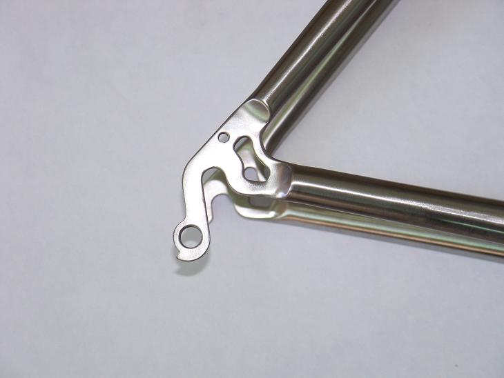

Messagede levacon » Lun 12 Oct 2009 21:29
Titane en tube Amadeus
jplvImage
jplv
levacon
Messages: 2291

parlons finition Image
finition douille titane 1/8eme
jplv

Messagede mecacote » Jeu 15 Oct 2009 16:01
levacon a écrit:parlons finition Image
jplv
Et si on veut du poli miroir ?

Messagede levacon » Jeu 15 Oct 2009 17:33
jplv
poli miroir a ce niveau la de finition c est possible !

Messagede levacon » Jeu 15 Oct 2009 21:36
levacon a écrit:
jplv
JPLV
juste un mot pour dire que je peux fabriquer un inox 953 reynolds comme un titane avec la mème finition
bonne reception du message
JPLV
