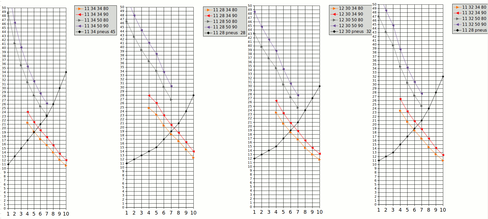

http://thevenet.jean.free.fr/truc-sport/velo_plateaux-pignons-graphiques.html c'est une vielle page posant la réflexion non pas des possibilité (extension de la plage), mais du CROISEMENT de la chaîne à une époque où on avait pas encore pris l'habitude de monter des cassettes fortement étagées, au début du 34-50.
La plus grosse cassette associée étant alors 12-28 ou 13-29 en 10v, le 11v apparaissait ou était imaginé.
Sur ces graphiques je mettais en évidence le "chevauchement" de courbes en hauteur et largeur sur le diagramme est nécessaire, si ça ne se chevauche pas c'est qu'on ne fait pas la jonction.
À cette époque, je me posais la question de rester entre 80 et 90 de cadence tout en pouvant trouver une combinaison non croisée (condition de progressivité), bien sur, en pratique on peut avoir du 80-90 de cadence pour rouler fort et vite

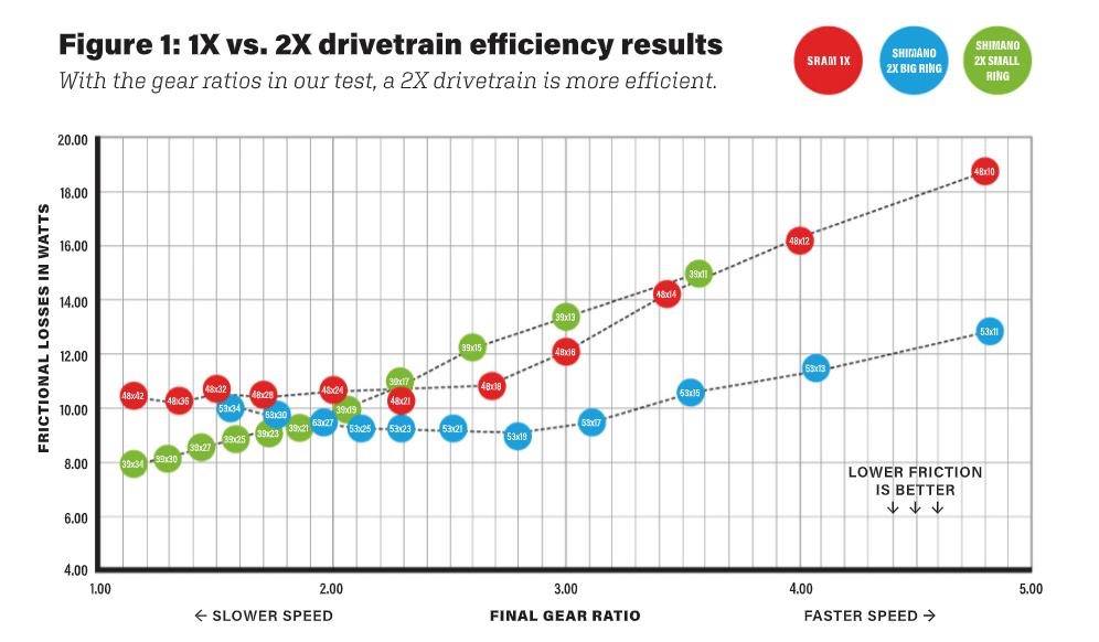

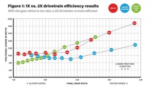

Je voudrais aussi et surtout revenir sur tes à priori sur le rendement et les conditions d'exploitation des braquets.
L'étude suivante a clairement montré que le croisement générait moins de pertes que celles liées à l'usage de petits pignons. Le rendement se dégrade nettement à partir du pignon de 14 dents seulement alors que celui ci est parfaitement aligné avec le grand plateau.
Du reste, Shimano est monté en 54/40 sur Dura Ace, et ce choix technique va dans le sens de cette étude, il faut autant que possible privilégier les grosses dentures. Donc mon choix irait même vers l'usage de "gros" petits plateaux et de cassettes surdimensionnées se terminant par 36 ou 38, pour un usage montagne en tous cas. Après avoir essayé 34 et 36 dents en montagne, j'y ai renoncé, je n'aime pas du tout le rendement, et je préfère le 39*28 au 36*25.
