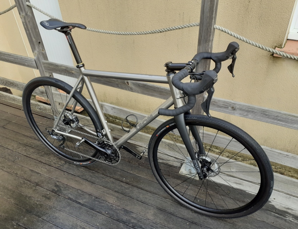

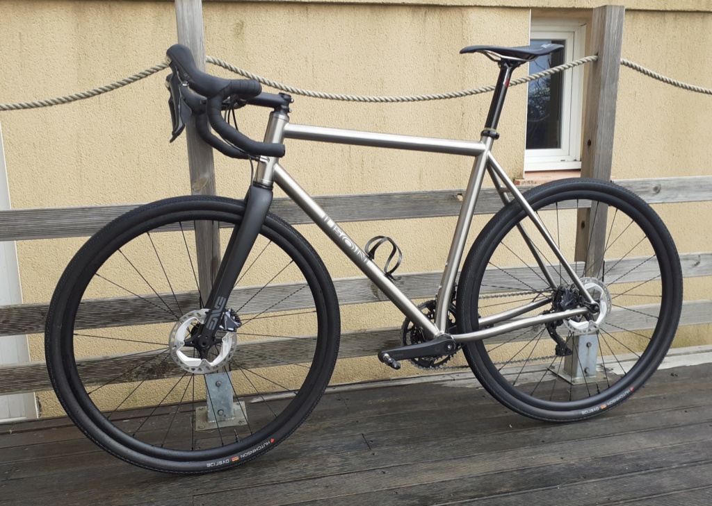

Messagede Etienne » Mer 18 Déc 2019 15:23
Salut à tous,
petite mise à jour ... les réglages sont finalisés, ça m'a pris du temps pour peaufiner mais cette fois c'est parfait, et étonnant l'impact que peuvent avoir quelques mm de recul de selle :shock:
Voilà la machine après un bon nettoyage ... la monte pneumatique Overide 38 est particulièrement adaptée à l'état des routes hivernales, mais forcément un peu handicapante lorsqu'il faut suivre les copains au seuil :oops: En revanche, la combinaison de plateaux Rotor 46/34 est très polyvalente ... je pense qu'avec une cassette 11-34 à l'arrière, ça passera partout même en tout-chemins.
Prochaine étape : montage d'une paire de jantes carbone de 38mm, mêmes moyeux Bitex "améliorés" (comme pour la paire de roues en place, les moyeux seront équipés de roulements SKF plus performants et plus résistants aux intrusions) qui recevra des pneus Bon Jon Pass de 35mm.

Messagede faber » Ven 20 Déc 2019 10:57
Superbe montage Etienne ! Bien pensé et très élégant (rien qui dépasse). Pour couronner le tout j'ai la même selle, jamais trouvé mieux :lol:
Qu'est-ce qui te motive à monter une paire de roues en 38 ? Pour faire les sorties exclusivement route ?
Tu peux monter jusqu'à quelle taille de pneus sur le cadre et la fourche ?
PS : attention aux conseils de polo66 sur les braquets, ce n'est pas un humain comme les autres :mrgreen:

Messagede Etienne » Ven 20 Déc 2019 11:54
faber a écrit:Superbe montage Etienne ! Bien pensé et très élégant (rien qui dépasse). Pour couronner le tout j'ai la même selle, jamais trouvé mieux :lol:
Merci faber ;)
Pour les roues de 38, effectivement je souhaite avoir une paire plutôt dédiée route pour l'hiver et pour les longues sorties l'été au cours desquelles je peux avoir des surprises en termes de revêtement, voire être tenté de passer sur des chemins carrossables ... les boyaux de 25 du vélo de route ne le permettent pas.
... de cette façon, je pourrai mettre des pneus plus typés chemins sur les roues actuelles, pour passer partout !
En double plateau, je peux monter jusqu'à 42-43 en section à l'arrière ... les bases sont très courtes (c'était mon souhait) donc le dérailleur avant est un peu limitant ... en mono-plateau, on peut passer du 45 voire un peu plus, et même du 2.1" en 650b, largement. Ceci dit, avec mon Surly qui mange sans broncher du 2.3" voire plus en 29" et mono-plateau, je garde le double sur celui-ci.
Comme ça, avec 3 vélos, je couvre toutes mes utilisations :
> route pure, par beau temps / bonnes routes : Titus Solera + roues carbone à boyaux (Veloflex Arenberg ou Conti ProLtd) ... c'est mon vélo "cabriolet sport"
> route dégradée, humide voire boueuse, tout chemin par temps sec, longues sorties à l'aventure : Leon Larage avec roues carbone 38 et Bon Jon Pass ou roues alu avec pneu gravel ... c'est mon SUV
> chemin dégueulasse, boue jusqu'aux chevilles, ou même vélotaf/véloville : Surly avec pneus VTT ou lisses, entre 2.2 et 2.3" ... c'est la jeep
Comme je n'ai pas de parcours VTT spécialement techniques et que de toute façon cette pratique ne m'intéresse pas spécialement, j'ai tout ce qu'il me faut.
@+ E
Etienne
Messages: 3052
Re: Projet 2019 ...
Messagede rickyfirst » Ven 20 Déc 2019 13:29
Je me retrouve dans tes 3 pratiques. La nuance est que j'ai regroupé les deux dernières pratiques avec un seul vélo (Open Up) et 2 paires de roues pour l'Open. Un 700 plus roulante et des 650B montée pour en faire un monster cross
Re: Projet 2019 ...
Messagede Etienne » Ven 20 Déc 2019 14:03
rickyfirst a écrit:Je me retrouve dans tes 3 pratiques. La nuance est que j'ai regroupé les deux dernières pratiques avec un seul vélo (Open Up) et 2 paires de roues pour l'Open. Un 700 plus roulante et des 650B montée pour en faire un monster cross
C'est logique ... mais comme j'avais le Surly, j'ai pu étendre sur 3 vélos.
Pour autant, comme je vais changer de job / région cette année ... je me dis que le Surly est un parfait candidat, si besoin et opportunité, pour un vélotaf mono-plateau voire mono-vitesse en raison de ses pattes horizontales, et équipé de gros pneus genre Schwalbe G-One 60 et de garde-boues, c'est un vrai passe-partout. Et dans ce cas, une paire de 650b sur le Léon et le tour est joué :idea:
Ce qui est clair, c'est qu'avec ces vélos "route à gros pneus", on a vraiment des machines hyper-polyvalentes qui conviennent parfaitement à une pratique non-compétitive.
De toute façon, l'idée de base, c'est le moins de vélos possibles ... mais les plus optimisés possible, véloptimal oblige :mrgreen:
