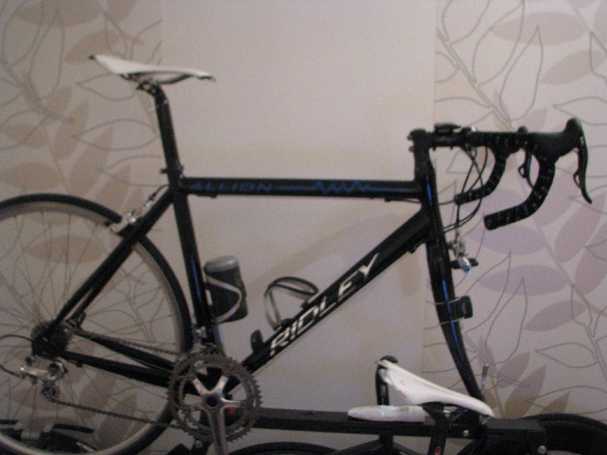

Messagede Amadeus » Mer 21 Oct 2009 07:46
bloobird0 a écrit:
Amadeus a écrit:Par contre il te fait une simple couleur ou tu peux marié plussieur couleur avec inscription, ect...
Moi je suis allé chez Dreams Colors un peintre moto "west cost shoppers"
Peinture epoxy avec marquage sur cadre alu (décapage+ base+peinture+vernis pour la profondeur) pour 150€
Tu sens que le mec est passionné et réfléchi
ils ne font qu'une seule couleur (ce que demandais christophe). Ils ne sont pas du tout dans le secteur du cycle: il font des portails, des volets, des chaises de jardins, des jantes de voiture: que des trucs en métal...
Pour ma part, je ferai la déco en stickers (faits par mes soins). Ma fourche étant en carbone je n'ai pas pu leur laisser, je ferai le vernis mois même, je l'ai déjà poncée.
Ca a l'air aussi relativement bon marché ce que tu annonces, tu as des photos du résultat de ta peinture? (moi pas encore, il est chez une copine à Paris, ma femme va le chercher ce WE).

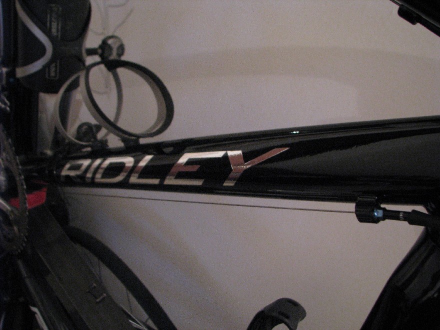

Comme promis voici des photos, j'ai voulu quelque chose de sobre et discret (c'est mon mulet Ridley Triton)
dsl celle là est un peu flou, c'est pour une vue d'ensemble.
Amadeus
Messages: 182
Inscription: Ven 21 Nov 2008 06:02
Messagede vino » Mer 21 Oct 2009 11:18
Belle peinture, ça doit être bien sympa de savoir que ton vélo ne ressemble à aucun autre. C'est sobre et classe à la fois. Je trouve le bleu très très beau. Qauant au noir en dessous, on voit bien que la peinture est de bonne qualité et que c'est un peintre qui l'a fait.
Une question: les écritures ce sont des stickers ou de la peinture??

Messagede Amadeus » Mer 21 Oct 2009 12:00
:lol: :lol: :lol:
merci, il n'y a aucun stickers, tout est fait à la main, pour le ridley comme il est impossible d'avoir la typographi exacte... le logo à été fait au pochoir (c'est un pote designeur à lui qu'il la réalisé).
Je vais lui envoyer prochainement mon Ridley Excalibur en peinture... voir faire peut-être un post sur les modifs effectuées. Je voudrais passé d'un sub7.5 à un sub7.
Sans changer de pièces majeurs.(modif de la viseries, veloplug, pneus, guidoline, cassette, ect...)

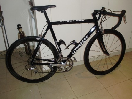

Messagede kakalou » Sam 28 Nov 2009 12:53
je suis nouveau sur ce forum, je suis triathéte vttiste, et j'aime bricoler mes vélos.
je viens de refaire un vieux cadre alu/carbone en peinture
je commence le relooking du P3 ( en noir je pense ) , photos a suivre...

Messagede thunderseb » Sam 28 Nov 2009 13:40
même si la photo est petite, ça semble être un beau boulot encore une fois!
peux-tu préciser les étapes et détails de ton travail de peinture merci?

Messagede kakalou » Ven 4 Déc 2009 20:03
Je réponds un peu tard, mais je n'avais plus de pc...une nouvelle photo plus proche.
Pour la réalisation cela a été décapage chimique, grattage plus brosse métallique.
Nettoyage et lessivage, ponçage a l'eau de l'ensemble.
une couche d'apprêt d'accrochage a la bombe, ponçage a l'eau.
Deux couches de noir mat a la bombe, ponçage a l'eau, ensuite succession de couches ( 7 ou 8 ) de vernis brillant avec un ponçage a l'eau tous les deux couches.
Pour finir pour les imperfections du vernis ( brouillards, coulures, etc..) ponçage fin localisé a l'eau ( 1200) pâte a polir Abel auto sur l'ensemble P3 puis P5 et enfin P7 et pour le brillant Abel auto cire lustrante...
C'est du boulot et du temps mais je suis content du résultat et j'ai aimé le faire, seul bémol je n'aime pas trop les sur épaisseurs des stickers, peut être le mieux serait le marquage pochoir ( j'applique la teinte de fond, je mets les stickers, je mets la finition sur l'ensemble puis je retire les stickers)?
