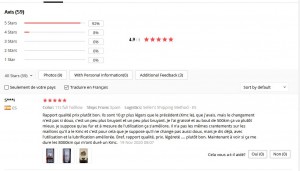

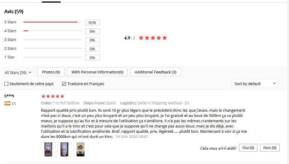

Voici un dernier avis d'un Espagnol à priori c'est pas du KMC:

L'utilisateur espagnol ne dit pas si à réception c'était une chaîne déjà lubrifiée car il parle de bruits au début et qu'après lubrification c'était mieux.
