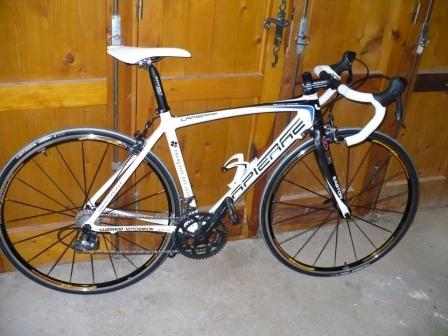

bonjour emile , tu en est ou de tes investigations pour ton pedalier ?
moi sur ce velo je verais bien une selle blanche .
pour le choix triple ou compact poue le moment j arrive a tirer un 53 39
(12 25 ) meme en montagne mais quand je ne pourrais plus je mettrais
un triple car c est mieux étagé et cela ne me fais pas honte .
cordialement william

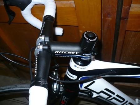

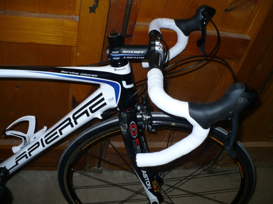

Cadre : CARBON MONOCOQUE FRANCAISE DES JEUX REPLICA
Pédalier : SHIMANO new 105 30x39x50 (j'aimerais mettre des plateaux plus légers en regardant chez TA comme le conseille Emile)
Potence : GASS Mato (à la place de la Ritchey d'origine, poids de la Mato: 100 g)
Tige de selle : RITCHEY Comp (à changer par du GASS par exemple ?)
Cintre : RITCHEY Comp (idem, à remplacer par du GASS)
Dérailleur avant : SHIMANO 105
Dérailleur arrière : SHIMANO 105 (galets KCNC rouges à la place de ceux d'origine)
Freins : SHIMANO105
Manettes : SHIMANO 105
Selle : FIZIK Arione (je guette la dernière Fizik qui reprend l'Arione et l'Alliante pour à peine 250g je crois)
Roues : FULCRUM R0 (je vais changer les blocages de roues par des KCNC ou des Token)
Cassette: SHIMANO ultegra 12X25
Pneus : Michelin Pro2 (en attendant de monter les Pro3 que j'ai en stock)
Poids : environ 8 KG

Messagede lolo » Lun 27 Oct 2008 11:20
stephange a écrit:Je vais essayer d'être le plus complet possible entre ce que j'ai et ce que je voudrais changer:
Pédalier : SHIMANO new 105 30x39x50 (j'aimerais mettre des plateaux plus légers en regardant chez TA comme le conseille Emile) A mon avis, ce n'est pas un bon choix (tu ne gagneras que très peu de poids pour un investissement conséquent).
Potence : GASS Mato (à la place de la Ritchey d'origine, poids de la Mato: 100 g) Es-tu sur du poids ? C'est très rare les potence de ce poids (AX, Extralight). Sinon, voir Ritchey WCS alu (117 grammes en 110mm pour la mienne et 45€ chez dutouron). Je crois que notre ami Chambysunn en avait une (tu lui demandes le poids en MP)
Tige de selle : RITCHEY Comp (à changer par du GASS par exemple ?) Ou du ritchey WCS 230 grammes environ (pour pas cher) ou carbone chez dutouron, le modèle ferrus fait 180 grammes environ et coute 65€
Cintre : RITCHEY Comp (idem, à remplacer par du GASS) Idem, ritchey WCS ou 3TTT Less XL (le mien fait 222 grammes en OS) pour 45€ en alu pour les deux (sinon le budget augmente très vite).
Freins : SHIMANO105 Pourquoi pas essayer de trouver des étriers FRM CL2Ti (je crois qu'il y en a en annonce sur le site) en occasion dans les 120 à 150 € pour un poids de 195 grammes environ (au lieu de 355 g pour les 105). Ou des KCNC, 165 grammes pour 199 € (sur eBay)
Selle : FIZIK Arione (je guette la dernière Fizik qui reprend l'Arione et l'Alliante pour à peine 250g je crois) Une corima par le père noel (95 grammes pour 135 €)
Après, tout dépend du budget que tu veux y consacrer.
Et puis tu peux faire petit à petit.

Messagede w.tomas » Sam 1 Nov 2008 09:10

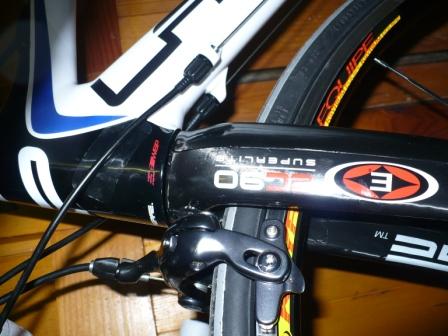

voici la bete @+

Messagede w.tomas » Sam 1 Nov 2008 09:22

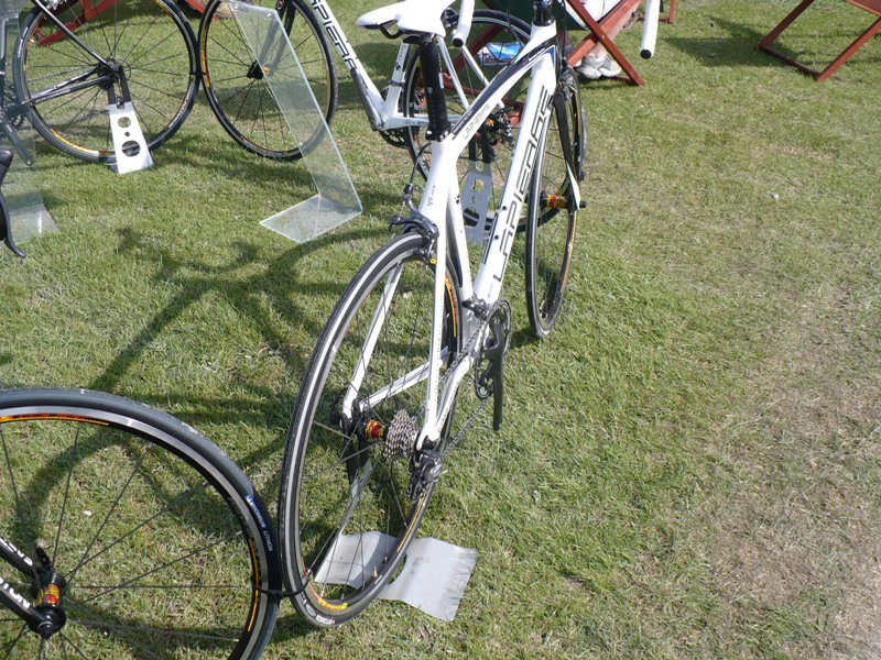

une autre photo pris au roc d azur.

il est beau qu'il est beau,mais va falloir tout revoir concernant ta périphérie :? si tu veux resté light :wink:
salut, au programe roues dura ace cl 24 pot tds et cintre rithey wcs
on devrais arriver a 6.9 kg avec pédales et puis de toute façon c'est une bonne base avec un cadre a 860gr annonçé en t 55 @+

part contre j hésite entre un potence wcs noire ou blanche ?

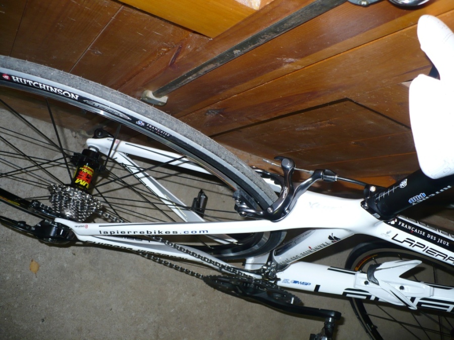

bonjour, il est arrivé , seul bemol le pedalier etait un 170 mm et donc sur la photo c est un que m a prété mon bouclard en attendant l ultegra sl en 172.5 .

Salut W tomas,
Trop beau avec des cocottes blanches comme j'ai mis sur le mien et une
paire de roues carbone la grande classe.
Tu en as de la chance le pére noêl est déja passé pour toi.
On attend tes premières impressions et améliorations.
Cordialement emile

sal[img]http://julmtb.com/forum/images/uploads/w.tomas/P1010631_123.jpgsalut emile, les roues pour la belles saison sont des dura ace cl 24 alu carbone que je posede déja et pour les peripheriques je pensais a une potence ricthey wcs blanche pour le reste faites moi des propositions en sachant que je garde cadre groupes et roues .

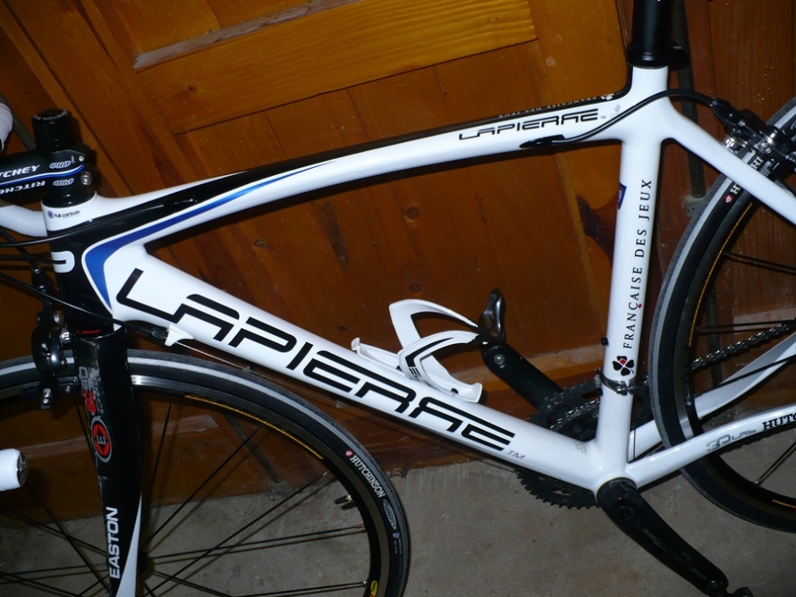

juste une petite derniére pour la route apres j arréte pour ce soir mais il est tellement beau :)

Joli ton bike, mais il serait encore plus beau sans les bouchons de valves !! :wink:

ok je les enleverais ,d ailleurs les roues entieres seront changées pour la prochaine photos et promis erik ,il n y aura pas de bouchons de valves :wink:
