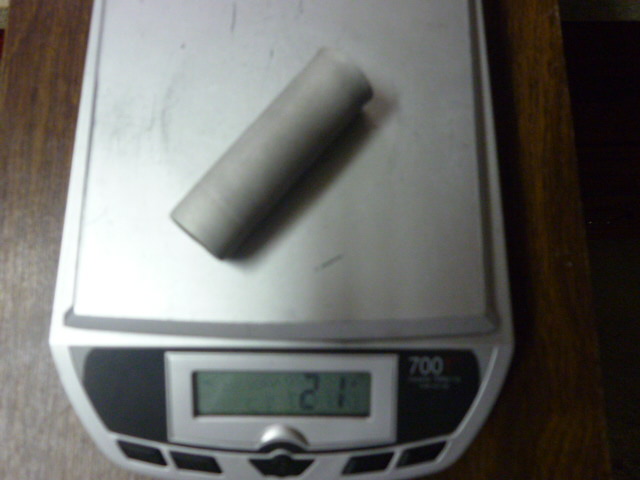

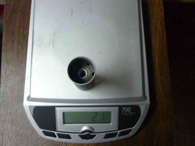

Messagede veroben » Sam 28 Nov 2009 06:53
Dans mon pivot de fourche (Cervelo R3, fourche 3T), il y a un tube en alu d'une dizaine de centimètres, collé à l'intérieur du pivot. Il s'agit visiblement d'un renfort. Cela diminue fortement le diamètre intérieur du pivot (en plus de prendre du poids :evil: ).
L'expandeur est de type étoile. Comment faire pour le retirer. Et par quoi puis-je le changer pour gagner du poids (car je suppose que c'est un modèle standard à 30 grs le bout !!) ?

Messagede xadubo33 » Sam 28 Nov 2009 11:57
tu devrais garder l'étoile qui est plus lérére que les systémes par compression prévus pour les fourches carbon. Mets juste un capot carbon et une vis titane style "tune" :wink:

Messagede stevan11 » Sam 28 Nov 2009 12:27
pas tant de poids que ça pour le poids
l'idée est même très bien, mais le problème c est qu il faut le coller et comment faire après pour le virer?

Messagede xadubo33 » Sam 28 Nov 2009 12:45
Déja tu n'as pas besoin d'une si grande longueur d'insert, quelques grammes à grapiller :wink: et si au bout du compte cela est plus léger pourqoi le virait plus tard, moi j'aime bien ce principe en plus la fourche est renforcée sur la zone de serrage de la potence.

Messagede veroben » Sam 28 Nov 2009 21:00
Bon d'accord, mais n'empêche que j'aimerais bien pouvoir retirer l'expandeur pour voir ce qu'il pèse et, éventuellement, pouvoir le modifier (Dremel ?) afin de l'alléger. Ma jolie FUNDA PRO blanche se retrouve à 416 gr coupée à 21cm (à recouper ensuite après montage du vélo et validation de la position), avec l'expandeur dedans + le bouchon et la vis.
416 grs !!!! :shock:
Comme dit stevan, c'est quasi la moitié du poids du cadre :? :roll:
Bref, quelqu'un a une astuce pour enlever un expandeur à étoile ?
