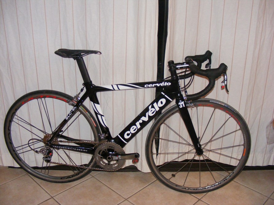

Bonsoir,
je suis en train de monter un pédalier sram red sur un cadre Cervélo slc sl le tout étant complètement neuf. Il y a un jeu au niveau du boitier une fois le pédalier monté (les manivelles bougent légèrement latéralement). J'ai éssayer avec le boitier ceramique sram et avec un autre boitier truvativ, , à chaque fois c'est pareil, jeu minime.
Avant de contacter mon revendeur (italie) je voudrais savoir si ce problème est connu (faut-il une entretoise) ou sinon d'où vient le problème selon vous merci.

Messagede syce » Mer 18 Mar 2009 18:57
il me semble qu'il faut une rondelle entre le boitier et le cadre, cette dernière n'est semble-t-il pas toujours livrée avec le boitier.

Messagede lexave » Mer 18 Mar 2009 19:09
Ok, merci syce. Peux-tu m'en dire plus de quel côté faut-il la mettre .de quel rondelle s'agit-il exactement.
Merci pour ta réponse , pour d'autres précisions je compte sur vous vu que je viens de lâcher un belle petite somme, avant de penser SAV, je m'adresse à vous ( vu l'expérience qu'il y a sur ce forum :wink: ), je pense que vous serez de bon conseil.

Messagede 585nico » Mer 18 Mar 2009 19:25
Tu met deux rondelles shimano pour K7 de chaque coté. Comme ça tu décentre pas ton pédalage

Messagede lexave » Mer 18 Mar 2009 19:32
585nico a écrit:Tu met deux rondelles shimano pour K7 de chaque coté. Comme ça tu décentre pas ton pédalage
c'est deux ou quatre rondelles en tout, merci 585nico.

Messagede 585nico » Mer 18 Mar 2009 19:37
Une de chaque coté !!!
Pardon, je me suis mal exprimé :roll:

Messagede lpikachu58 » Jeu 19 Mar 2009 09:40
Ce sont les rondelles de conversions pour les largeur 68 -> 73 mm?
lpikachu58
Messages: 7307
Messagede 585nico » Jeu 19 Mar 2009 09:47
Oula nan !!!
C'est la rondelle que tu met derrière ta K7. C'est les plus fines.

Messagede lpikachu58 » Jeu 19 Mar 2009 09:50
585nico a écrit:Oula nan !!!
Celle du shim dura 10v?
lpikachu58
Messages: 7307
Messagede stevan11 » Jeu 19 Mar 2009 09:52
oui, elles ont impec, car moins de 1mm, la rondelle

Messagede lexave » Jeu 19 Mar 2009 21:57
Merci pour vos conseils hier soir, tout est rentré dans l'ordre, plus de jeu au pédalier. Une seule entretoise a suffit.
Je vous présente ma nouvelle monture
cervélo slc sl taille 51
Sram red (plateau rotor à venir)
cintre et potence 3t ergonova pro et arx pro
roue campagnolo shamal.
Selle Italia kit carbonio
pédale speedplay acier
Le réglage de position n'est pas définitif, je n'ai pas encore roulé avec.
