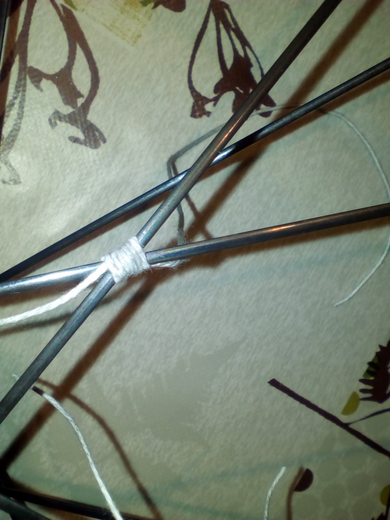

Des nouvelles sur la ligature, je me suis aidé de ficelle pour comprendre la technique de ligature après plusieurs essais je pense avoir trouvé une bonne technique qui soit propre voir photo avec ficelle.
Puis j'ai fais un test avec le fil carbone et la c'est pas la même chose à mettre en place car le fil carbone est composé de plusieurs filaments très fin un peu comme une mèche de cheveux il est donc difficile à manipuler. Ce fil est également fragile, il ne faut pas serrer trop fort la ligature sous peine que celui-ci se coupe (j'ai également pris une photo, on voit quelques filament qui ont cassé). Avec la résine çà devrait le faire, je pense que celle-ci va bien imbiber le fil carbone est rigidifier l'ensemble.
Si quelqu'un à déjà effectué ce type de ligature je suis preneur sur quelques astuces.

beau travail Dams . C'est sympa de voir qu'il y en a qui essaye de faire eux mêmes , et toujours avec passion , comme la quasi totalité des forumeurs de veloptimal :D
denismag
Messages: 887
Localisation: Narbonne
Messagede lebad » Lun 25 Juil 2016 08:01
Salut Dams,
A mon avis, sur le carbone, tu peux mettre de la cyano plutôt que de t'embêter avec résine+durcisseur. A tester mais je serais pas surpris que ça fonctionne très bien. Et surtout, beaucoup plus pratique car tu laisses imbiber une goutte ou deux.
EDIT : cyano aussi liquide que possible.

En principe, la ligature doit se verrouiller d'elle-même (c'est en tout cas le cas avec du fil métallique). La brasure à l'étain dans le cas de fil métallique ou la résine/colle dans le cas de fil de carbone est uniquement là pour assurer le coup (ceinture et bretelles) et non pour apporter de la tenue mécanique. Du coup, autant choisir l'option la plus pratique possible (ici, cyano liquide)

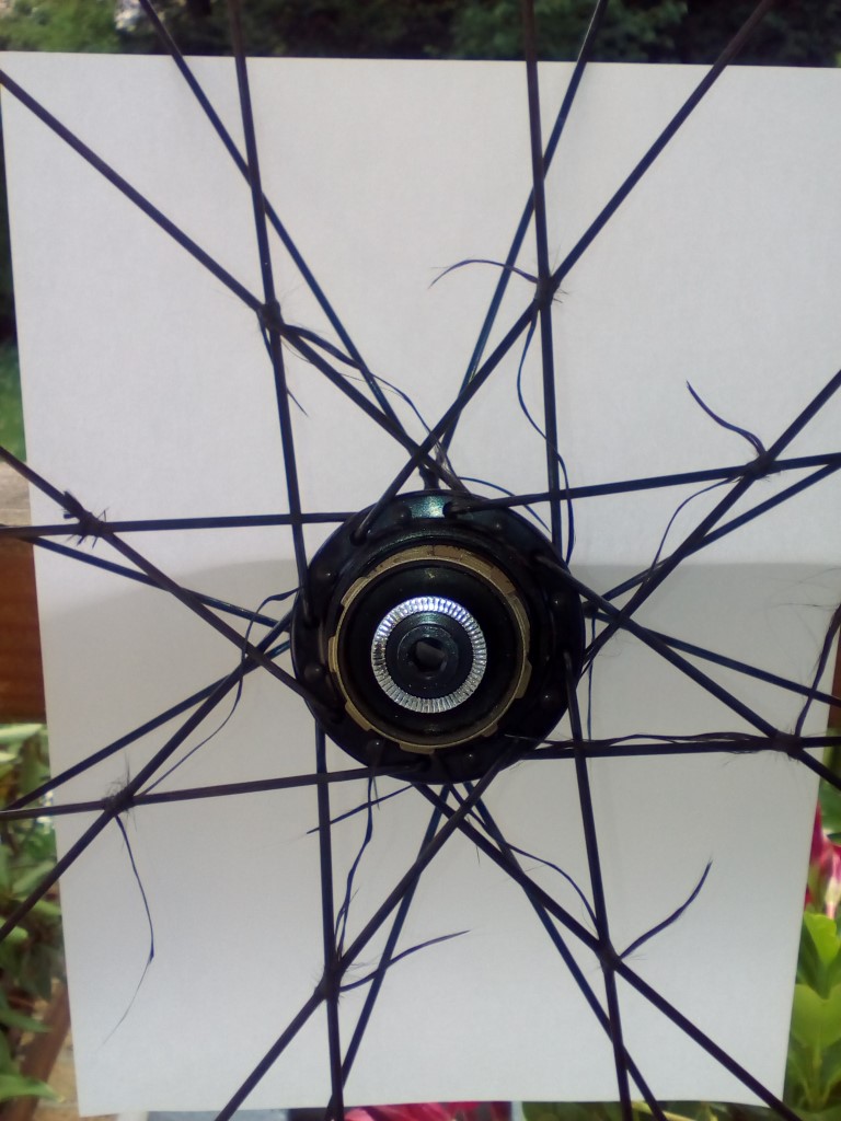

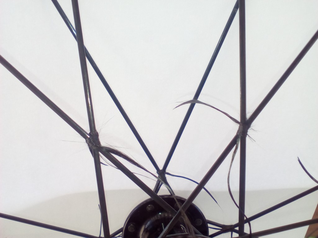

Messagede dams » Lun 25 Juil 2016 16:42
Merci pour ces conseils, je me poser plus la question pour faire la ligature avec le fil carbone qui me semblai un peu galère mais j'ai pris le coup je pense avoir trouvé la bonne technique :D et c'est en faite pas très compliqué. Pour ce qui souhaite faire ce type de ligature je vous conseillerai de couper une longueur de fil d'un bon 20 cm et d'humidifier le fil ce qui facilite la mise ne place.
Pour la résine epoxy j'ai pris une résine qui a une haute résistance à l'humidité et aux uv (utilisé sur des surfs,..)et qui est transparente et ne jaunis pas dans le temps, commandé en mème temps que le fil carbone. Pour la colle cyano why not à voir ce que çà donne dans le temps et en tenu mécanique car sauf erreur la résistance mécanique de la fibre de carbone ce fait également par son lien (résine,...).
Je vous met quelques photos avant l'application de la résine. Je vous dirais après si c'est galère...

Messagede Seb-@. » Lun 25 Juil 2016 21:52

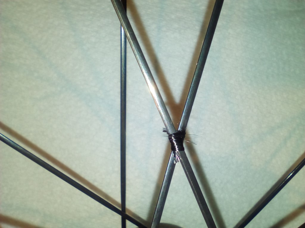

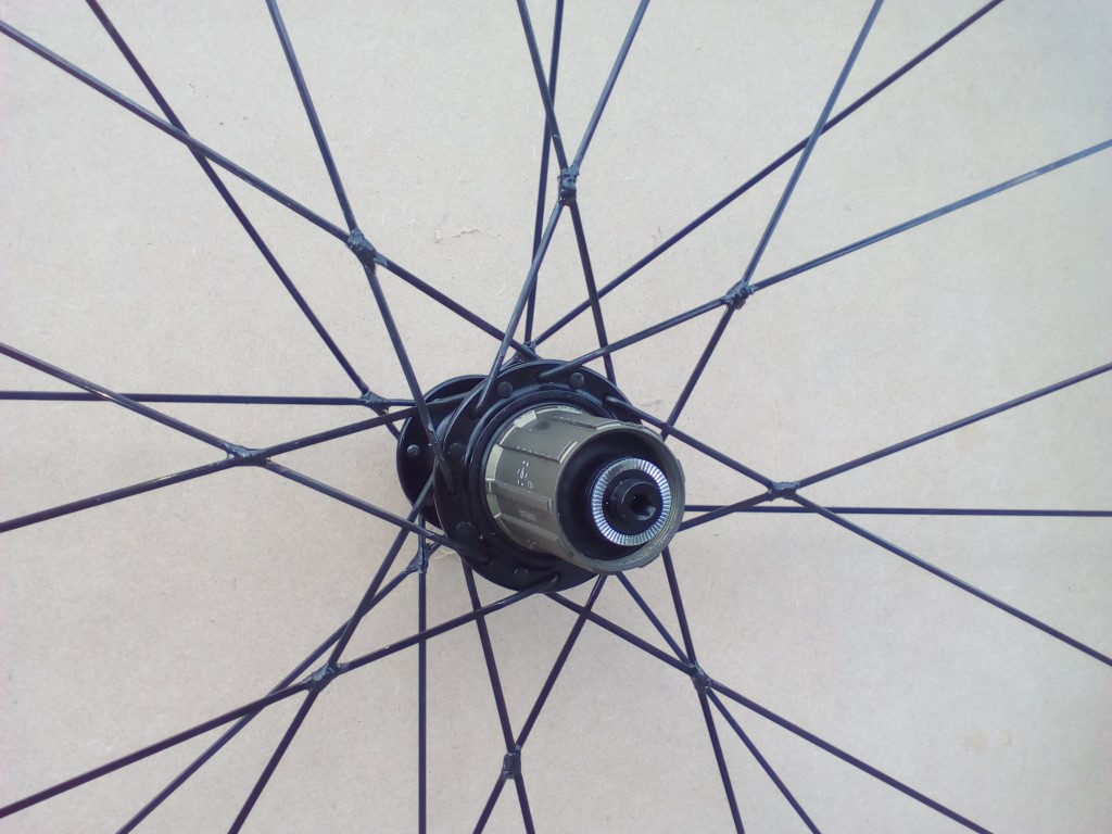

Messagede dams » Mar 26 Juil 2016 10:34
denismag a écrit:beau travail Dams . C'est sympa de voir qu'il y en a qui essaye de faire eux mêmes , et toujours avec passion , comme la quasi totalité des forumeurs de veloptimal :D
Oui, pour moi c'est un plaisir de faire les choses moi même et je n'avais pas encore tenté la ligature des rayons. Et aussi de partager sur le forum veloptimal qui recueille un grand nombre de passionné comme tu le dis....
J'ai finis l'application de la résine, j'ai eu quelques petite galères et j'ai du refaire certaines ligatures car j'avais certainement coupé trop court les bouts de fil carbone en fin de nœud (un conseil: couper au cutteur après polymérisation cela évite ce problème). Le résultat n'est pas parfait mais c'est pas trop mal pour une première fois, ce n'est pas trop voyant et donne un coté artisanal, la technique s'améliorera dans le temps. Je vous met une petite photo du résultat. Maintenant je pense tester samedi prochain car la quasi résistance maxi de la résine est obtenu au bout de 5 jours.

Seb-@. a écrit:Sur un composite type fibre de carbone, la résistance n'est obtenue que par la résistance des fibres, ce qui compte c'est cela plus que le "liant". Ce dernier, colle ou résine, n'a pour but que de maintenir en place les fibres. Mais il n'assure pas, à proprement parler, la résistance de la pièce / ligature. Si tes ligatures tiennent avec la résine époxy, elles tiendront avec une colle cyano. Inversement, si elles ne tiennent pas avec la cyano, tu peux parier sur le fait qu'elles ne tiendraient pas avec l'époxy. En clair : fais au plus simple, cela n'en sera pas moins bon pour autant :wink:
Je viens de passer un coup de téléphone chez mack (le site ou j'ai acheté le fil carbone et résine) je ne suis pas sure d'avoir tout bien compris donc je dis peut être n'importe quoi. La fibre de carbone de carbone seul (sans résine ou lien) n'apporte rien mécaniquement il lui faut un liant le plus liquide possible pour que la fibre ou le fil soit bien imprégné. La colle cyano doit pouvoir fonctionner mais est ce que celle-ci est assez résistante, sur ce site il indique la résistance à la traction mais elle est extrêmement variable suivant le matériaux http://www.laboratoires-aci.com/pdf/COLLEPLUSCYANO.pdf
Pour la résine époxy la résistance max est de 80 mpa en traction et 120 mpa en flexion donc il n'y a pas sans faire de ce point de vue là. Si la colle cyano à une bonne résistance avec la fibre de carbone et réagit bien dans le temps avec l'humidité et uv je suis preneur.

Si je peux me permettre : chercher de la résistance mécanique sur une partie qui ne sera soumise à aucun effort c'est un peu absurde non? Les ligatures servent simplement à tenir les rayons entre eux en cas de casse, mécaniquement elles n'apportent strictement rien à la roue. Tu peux figer ton fil de carbone/nylon/métal avec n'importe quel vernis ou colle, le tout c'est qu'il soit vaguement figé pour ne pas se débobiner tout seul à la longue.

Messagede taupe » Mar 26 Juil 2016 16:17
dams a écrit:La ligature n'apporte pas plus de rigidité à la roue ?
non, c'est un mythe tenace
dams a écrit: Sur un des croisements de rayon j'ai une trace de frottement et une légère oxydation donc cela permet aussi d'éviter ce problème.
la ligature ne soudera pas les rayons entre eux, et donc elle n’empêchera pas ce léger frottement, qui est de toute façon normal.
dams a écrit:Quand tu dit de mettre n'importe quel vernis ou colle je ne suis pas d'accord il faut prendre en compte si tu vois à long terme de prendre une colle ou résine qui résiste bien aux uv à l'humidité.
tu peux aussi remettre une couche de temps en temps lorsque tu révises tes roues, une fois par an ou une fois tous les deux ans.

Messagede krystau » Mer 27 Juil 2016 06:13
dams a écrit:Oui, j'avais mal compris le fonctionnement de la fibre de carbone. J'ai potassé un peu le sujet et pour que la fibre de carbone en fil ou tissé travaille en compression et traction (résistance mécanique de la fibre de carbone), la fibre de carbone doit être placé dans le sens de la charge. D'après ce que j'ai pu lire la résine à également son importance d'un point de vue structurelle sur la résistance à la fatigue.
(désolé)Vous êtes sur que la ligature (je parle de la ligature carbone avec résine) n'apporte rien sur la rigidité de la roue car partant du principe que le rayon est collé à l'autre rayon comme si il était soudé ensemble il doit bien apporté plus de rigidité en torsion et latéral.
A mon sens un rayon ne travaille qu'en traction, je le ne vois pas capable de "passer" d'autres types d'efforts. ( De par sa structure, raideur en flexion est quasi nulle, et tout façon je ne vois pas comment ce type d'effort pourraient transiter dans le rayon).
Le seul aspect que je vois, c'est si dans les mouvements de torsions de la roue en dynamique, des rayons croisés ce décolleraient et cela influerait ainsi sur l'angle du rayon en rapport à la jante ... ??!! (J'espère que mon explication est compréhensible).
Un élément qui ne travaille qu'en traction pure est un élément qui n'est soumis à des efforts que suivant une direction et dont l'application de la force se fait sans excentricités. Bref, c'est un cas très rare et assez théorique. Un rayon dans une roue de part les contraintes de la roue ne travaille pas uniquement en traction. Il y a une évolution des sollicitations au cours du cycle de rotation.
L'introduction d'une ligature entre les 2 appuis du rayon crée une nœud ayant une certaine liberté de déplacement (faible mais existante preuve en est par l'usure des rayons à leur croisement ligaturé) ). Cela ne peut donc qu'avoir une influence sur le comportement du rayon.
Bref, l'étude des sollicitations sur un rayon et à fortiori sur l'ensemble d'une roue n'est pas une chose simple et il faut avoir l'humilité ou la clairvoyance de ne pas avoir des avis définitifs en donnant des règles rigides tel que : le rayon ne travaille qu'en traction.
Messagede teamdindon » Mer 27 Juil 2016 10:38
Il y a quand même une belle rotule à chaque extrémité d'un rayon. Il ne peut raisonnablement pas reprendre d'autre effort que de la traction si on le considère seul.
Maintenant, dès lors qu'il y a un croisement de rayons où ces derniers se touchent, il y a transmission d'effort d'un rayon à l'autre via de la flexion (le rayon qui reprend l'effort de la roue va faire un peu fléchir le rayon qui le croise et tout ça s'équilibre gentiment à chaque phase de charge/décharge lorsqu'on roule, d'où l'usure constatée au point de contact). reste que les efforts tranchants à ce niveau sont très faibles devant l'effort de traction globale qui s'applique sur le rayon.
Maintenant, que la roue soit ligaturée au non, la transmission d'effort d'un rayon à l'autre se fait de la même façon. La seule chose que la ligature peut changer, c'est qu'elle empêche les rayons de ne plus être en contact au cas où l'un des deux ne serait plus suffisamment tendu mais on sort là du domaine d'utilisation de la roue.
