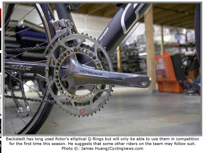

Messagede J-M » Jeu 10 Jan 2008 09:13
Alors il paraitrait que certains pros dont Backstedt vont rouler sur Rotor cette année.
Position 2 pour Magnus.
Jeff a dit le meilleur est à venir
J-M
Messages: 133
Inscription: Sam 17 Nov 2007 22:23
Messagede minirom » Jeu 10 Jan 2008 09:45
J-M a écrit:Position 2 pour Magnus.
Position 3 pour l'instant pour Minus. :lol:
Sinon niveau poids ça donne :
53 rotor 108gr (104gr pour le 52 Dura-Ace)
40 rotor 42gr (38gr pour le 39 Dura-Ace)
Soit une prise de poids de 8gr seulement. Je vais cependant devoir rallonger un peu ma chaîne... qui était déjà limite en plateaux ronds je le précise.
