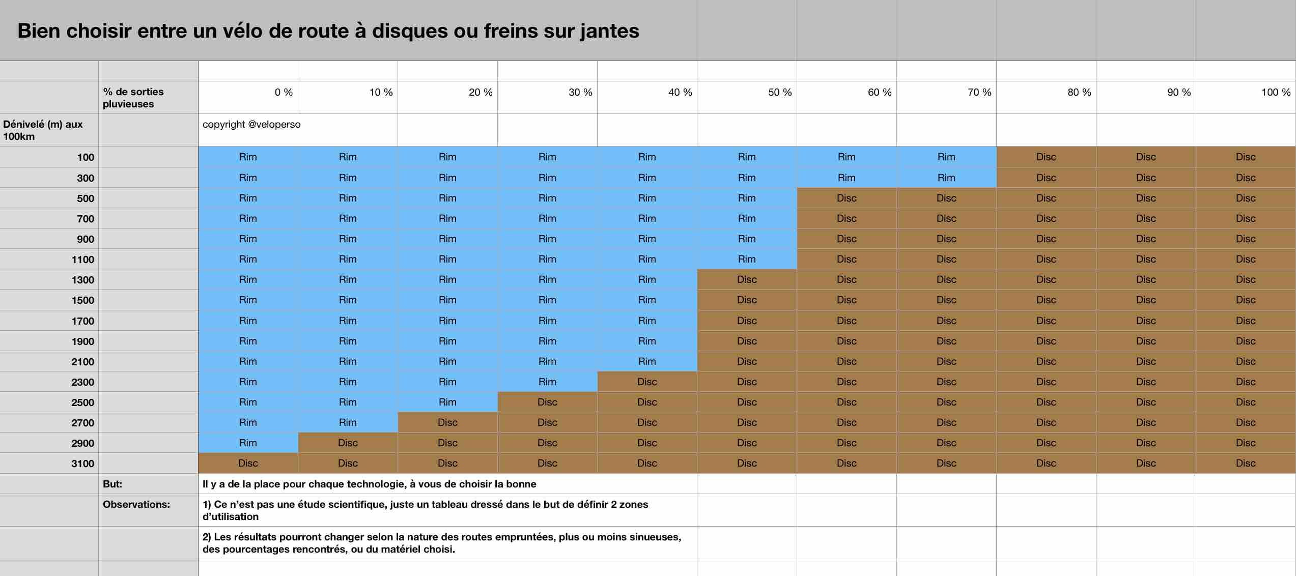

Je relance un peu le débat disque ou freins sur jante, car l'offre ne cesse d'évoluer et personnellement j'apprécie les 2 technologies mais pour moi il y a clairement 2 zones de compétence pour ces 2 technologies et il n'est pas sérieux de vouloir imposer l'une ou l'autre solution, même si d'un point de vue industriel ça arrangerait beaucoup de monde.
Voir le tableau ci dessous.

Messagede teamdindon » Jeu 4 Jan 2018 15:38
LewOlive a écrit:Je relance un peu le débat disque ou freins sur jante, car l'offre ne cesse d'évoluer et personnellement j'apprécie les 2 technologies mais pour moi il y a clairement 2 zones de compétence pour ces 2 technologies et il n'est pas sérieux de vouloir imposer l'une ou l'autre solution, même si d'un point de vue industriel ça arrangerait beaucoup de monde.
J'aimerais faire connaissance avec quelqu'un qui fait 100 % de sorties pluvieuses, juste par curiosité. :mrgreen:

Messagede LewOlive » Jeu 4 Jan 2018 16:42
Tu vas dans l'ouest de l'Irlande ou le Nord Ouest des USA/Canada, je pense que tu dois trouver du monde à 90% et d'autres malchanceux à 100% ;) En France, même dans le Finistère à 80%, c'est quelqu'un qui n'a pas de chance :)
Après, si tu raisonnes sur les 3 mois d'hiver en France pour t'acheter un vélo, tu peux trouver 30 jours de chaussée mouillée sur un mois de janvier, ça arrive, et donc le disque dans ces conditions est incontournable. Pour faire face à ce choix, disposer de 2 vélos est probablement la meilleure solution. Chez les coursiers je vois mal le disque venir prendre 100% de PDM. La solution optimale pour beaucoup, ça serait de faire comme les roues, disposer d'une paire pour le sec et d'une autre pour la pluie, donc ici, d'un vélo pour le beau temps et d'un autre pour le mauvais temps.

Messagede LewOlive » Jeu 4 Jan 2018 19:52
Je pense que les 2 principaux facteurs sont l'humidité en 1, puis l'énergie totale qu'il faut absorber (par simplification j'ai pris le D+, mais il faudrait prendre le poids du coureur, les freinages en virages et les freinages en descente).
Le plus gros gisement de rendement est la jante, car si on arrive à faire chuter ce poids en périphérie, le gain réel sera plus sensible que sur les manettes.
Les disques qui sont en semi tournant devront être bien étudiés eux aussi, et j'aurai tendance à privilégier des gros disques capables d'absorber une grande quantité d'énergie puisque les vitesses sur route sont beaucoup plus élevées que celles du VTT.
Mais acheter un vélo en 2018, c'est faire le pari d'être distancé sur le mouillé par les disques, et d'avoir un petit bonus de rendement le reste du temps sur ces vélos à disque. Et la différence est plus notable qu'entre pneus et boyaux.

Messagede The Stig » Jeu 4 Jan 2018 21:32
xophe33 a écrit:Antant prendre des freins v-brake et des jantes alu (...). L'ensemble sera plus léger que du disque, moins cher et ça freine bien en toutes circonstances.
C'est la config que j'avais avant (freins Ultegra / Jantes Ksyrium SL). Et je peux dire que, si, ça couine à mort dans les très grosses descentes (genre mont du Chat, 11km à -10% en lacets, donc pas facile de laisser refroidir), et non, ça freine nettement moins bien que du disque.
Dans la portion à -20% du Grand Colombier, il m'est arrivé de m'arrêter pour me reposer les avants bras tellement ils étaient crispés.

Messagede Seb-@. » Jeu 4 Jan 2018 21:36
En disque, il y a plusieurs problèmes potentiels, outre en effet un mauvais transfert du matériau de friction des plaquettes au disque :
- hydraulique on/off et (ou) plaquettes qui amplifient le phénomène. Par contre il ne faut pas confondre un aspect on/off d'une mauvaise répétabilité d'un freinage à l'autre. il arrive que des disques ne soient pas bons sur ce point, mais ils restent malgré tout bien plus prédictibles que les freins sur jante. Certaines marques se dispensent de cet effet on/off, alors avec un meilleur toucher du frein ça devient ultra-facile à doser, bien plus que du câble sur jante.
- mauvais montage. Et alors là, c'est quasi-systématique : étriers mal alignés, surfaces d'appui au cadre ou à la fourche mal/pas surfacées ni coplanaires. D'où les problèmes de bruit, de perte de puissance, de retrait des pistons, etc. A l'inverse quand on monte correctement l'étrier les problèmes deviennent bien plus rares. Les marques y ont leur responsabilité, je ne jette pas la pierre aux utilisateurs.
Quant au gain sur les jantes, si : il y a de la marge. Et une belle ! La pression est une chose, mais avec de toutes petites sections (par ex. 28mm - ouais, pour un vététiste, 28mm ça fait très étroit) il est plus facile de faire tenir la jante. En fait les choses ne sont pas si différentes entre un gros pneus de 2.4 gonflés à 1.8 bar et un pneu de 25 ou 28mm gonflé à la pression d'utilisation.
D'autre part, il n'est plus nécessaire de prévoir de la matière "à user". Or, il suffit de peu pour obtenir des gains notables. On peut comparer par exemple deux jantes Notubes, de profils très proches :
- la ZTR Olympic (purée, ça nous ramène 10 ans en arrière !)
- la ZTR Alpine.
Même profil quoique l'Alpine était un peu plus large, mais des crochets plus bas sur celle-ci. Bilan : la seule modif sur les crochets faisait gagner 25-30g sur une jante 26". A l'époque j'avais modélisé les deux jantes et suivant les mesures faites j'arrivais à cet écart pour seulement un peu de matière en moins sur les crochets. Il suffit de peu pour créer des écarts importants.
A vue de nez, une piste de freinage fait environ 300cm². Je n'ai pas de jante sous la main et j'ai la flemme de descendre à la cave :mrgreen: mais je ne dois pas être trop dans les choux sur cet ordre de grandeur. Si on vire 0.25mm (soit 0.025cm) d'épaisseur de chaque côté, ça fait un gain de 15cm3 sur une jante. Pour de l'alu, ça équivaut à plus de 40g de gagnés et de l'ordre de presque 30g pour du carbone.
J'ai dans l'idée que les marques prévoient davantage que 1/4 de mm d'usure avant qu'une jante devienne trop fragile. Alors, si on prend cela en compte, ainsi que la souplesse en termes de design qu'autorise l'abandon d'une piste de freinage (regarde les flancs des jantes disque vtt), en pratique ce ne sont pas 30 ou 40g qu'on peut gagner, mais très sensiblement plus.
En fait, on devrait suivre dans des proportions pas très éloignées ce qu'il s'est passé quand on est passé du V-brake au disque à vtt. Il y a 15 ans une jante de XC légère pesait 400g (26"), aujourd'hui c'est 300g pour le même diamètre. Quand une jante de route pèse aujourd'hui 400g, on peut sans trop se planter prévoir d'arriver à 280-320g pour un modèle équivalent mais pour disque uniquement.
