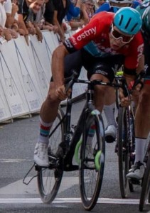

toupenet a écrit:Déjanté, déraillé, faut m'expliquer
Savez-vous sur quel modèle de roue Arnaud De Lie roule ?
Là, on voit clairement que le tubeless a déjanté, le latex coule et le tube vert en mousse sort
Il allait en ligne droite, sans obstacle, je ne vois pas pourquoi il déjante.
Trop de pression ? Hookless ?
albator83 a écrit:Après pourquoi mettre la mousse pour une course sur route standard ? comme toi je m'interroge... y'avait pas de chemins blancs sur Paris-Gien-Bourges.
olivier91 a écrit:On met aussi des "bib" (en plus du préventif) dans les tubeless de route??
Ce qui est étonnant, c'est qu'il ne semble pas "à plat".
albator83 a écrit:Sauf que je ne vois pas en quoi une mousse Vittoria évite un déjantage sur jante sans crochets... surtout si ça vient d'une pression trop forte.
Ça "rassure" peut-être, mais c'est purement placebo dans ce cas précis.
