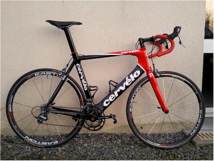

Messagede tonnio56 » Sam 21 Fév 2009 17:52
ba moi réception de mon s2 avant hier et bien aucun problème, la selle as très légèrement descendue (1 a2 mm grand max ) mais c'est tout depuis 3 heures de vélo.
par contre ce velo est un monstre de rigidité impressionnant la différence avec mon ancien felino...
sinon que du bon, finition nickel aucun soucis pour le montage du pédalier rotor.
Mais quel est le couple de serrage pour la tige de selle, j'ai serrer a 5Nm.
voila voila très bon vélo mais je vais attendre demain pour vous dire mes sensations en course, il y auras 120 bornes sur un circuit plutôt roulant...
donc bordure en vue même si j'ai un peu la crève.

Messagede styang » Sam 21 Fév 2009 18:00
ahhhhhh,depuis que tu l'attedndais celui,la ( suivi de t'on blog :wink: ).
tu donneras tes impréssions sur le rotor, et le probléme sur la TDS
a tu la piece laiton comme la demandé nicob ???
sinon tres beau montage,félicitation :wink:

Messagede FredVT » Sam 21 Fév 2009 18:11
tonnio56 a écrit:ba moi réception de mon s2 avant hier et bien aucun problème, la selle as très légèrement descendue (1 a2 mm grand max ) mais c'est tout depuis 3 heures de vélo.
très bon choix de pédalier et plateaux :)

Messagede bob3190 » Dim 22 Fév 2009 00:54
pour le pédalier, je le trouve un peu fin par rapport au tubes du cadre... mais il est beau quand même ce pédalier !!! (ce cadre aussi d'ailleurs)

Messagede KuotapoWaa » Dim 22 Fév 2009 10:42
bob3190 a écrit:pour le pédalier, je le trouve un peu fin par rapport au tubes du cadre... mais il est beau quand même ce pédalier !!! (ce cadre aussi d'ailleurs)
+1 mais bn il est beau quand meme!

Messagede tonnio56 » Dim 22 Fév 2009 18:19
pour la pièce en laiton je n'en vois pas mais vu que ce n'est pas moi qui a monté le vélo je ne peut pas te dire mais quant je regarde dans la fente en dessous du collier de serrage, je ne vois rien.
sinon, pour le couple de serrage de la tige de selle, c"est combien???
