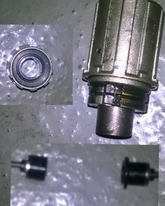

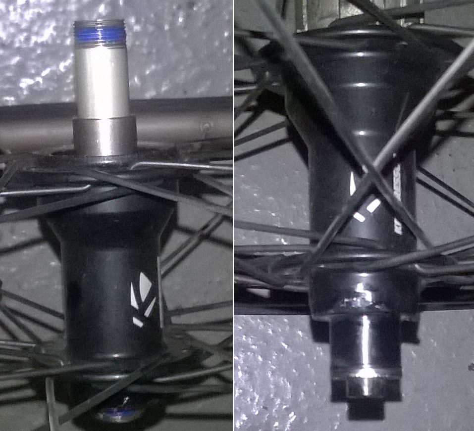

Messagede radair_fr » Sam 23 Jan 2016 18:15
Je passe d'une transmission Shim 10v vers du Campa 11v et je voudrais changer le coprs de RL sur un moyeu que je pense être un Novatec F482SB.
L'axe est de 15 et j'ai bien deux SideCaps mais sans aucune rondelle ce qui me laisse penser que c'est la 1er version de ce moyeu.
Ma question porte sur ce qu'il faut que je commande afin de pouvoir passer en Campa.
De mes recherches il faut que je prenne :
_ 1 Body type B
_ changer les 2 sidecaps
Autre solution acheter un moyeu F482 body Campa et récupérer ce qui m'interesse.
Mais il n'est pas certain que la toute dernière version "SB-11" ou "SL" possède le même Hub Shell ou le même axe.
Si quelqu'un connaissant le moyeu en question pouvait me confirmer, ce serait idéal.
Au pire je ressortirai mon pieds de montage et ma clé à rayons pour remplacer le moyeu... mais je suis vraiment très rouillé :D

Messagede olivierb » Sam 23 Jan 2016 19:17
radair_fr a écrit:Bonjour,
_ 1 Body type B
Sportivement
Oui ca ressemble beaucoup au novatec F482SB shim 10v.
Le plus simple c'est effectivement d'acheter un CRL campa 10/11v B1/B2 type avec les side cap.
Y a un site taiwanais qui le vends mais c'est pas donné :-(
http://www.bdopcycling.com/Wheel%20Parts-FREEHUBS%20CAMPAGNOLO.asp
