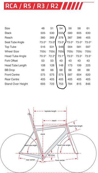

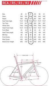

Renseignement auprès des connaisseurs de cadre generique, je recherche un cadre ayant à peut près la même géométrie que mon cadre Cervélo R5

J'ai de la disponibilité ....

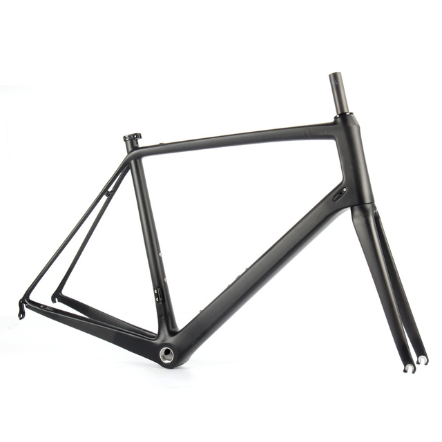

bonjour à tous,
je suis nouveau sur ce site. Félicitations à tous les concepteurs et intervenants.c'est top!
Voilà, j'ai lu attentivement et je ne vois pas le cadre qui m'interesse:
Il s'agit d'un workswell wcb-r 085.le m^me est aussi vendu chez sobatostore, site déjà cité sur ce forum.
Pourquoi ce cadre? ce sont quasi les même cotes que mon giant defy en alu de 2010 (sauf que le giant a un un angle de tube de selle de 73 degrés tandis que celui-ci en a un de 73,5, donc un brin plus droit) et sur lequel je suis très bien mais je suis tenté par l'expérience du carbone..je vous jiont les liens .merci de me répondre.
https://fr.aliexpress.com/item/2016-High-quality-UD-matt-super-light-weight-carbon-road-bike-frame-size-49-52-54/32681883494.html?spm
https://fr.aliexpress.com/item/2016-SOBATO-Newest-Climbing-Racing-Full-Carbon-Fiber-Frame-Road-Bicycle-Frameset-49-52-54-56/32708675605.html?

Bonsoir,
et ta question est ...?

Bonsoir M. Vanouten,
quel modèle chez vous correspond au R3 ou R5, je suis comme Webjo, je recherche du 73° d'angle de tube de selle, en générique et j'ai du mal à trouver

Bonjour, je t'envoies un MP pour la suite de la discussion
