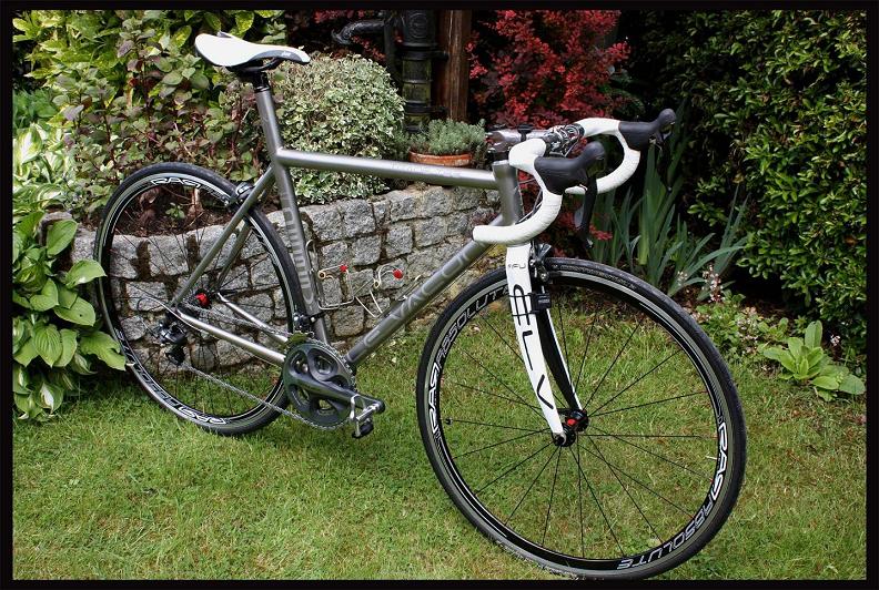

Messagede jfklatovsky » Mer 7 Oct 2009 16:07
Bon gout le MIMI.
De plus ce vélo appartient à quelqu'un de fort sympatique.
Pour le noir, de toute façon, noir ou blanc, les boyaux Conti c'est de la m ....
Si tu veux une couleur de flancs qui se rapproche du blanc, va faire un tour chez FMB.
Là tu as des boyaux, des vrais.
Si ce sont des pneux par contre je ne dis rien car je ne connais pas les pneus.
Je crois quand même que des pneus blancs feraient un peu too much.

Messagede MIMI 25 » Mer 7 Oct 2009 16:20
De plus,ce cadre, tu lui colle des LW ou des 404 et je te donne aux Ti Levacon une sacrée image :wink:

Messagede MIMI 25 » Mer 7 Oct 2009 17:00
La fourche blanche se marie pas trop mal avec la selle et la guidoline mais je crois que ce serait plus classe malgré tout avec une fourche noire :wink:
