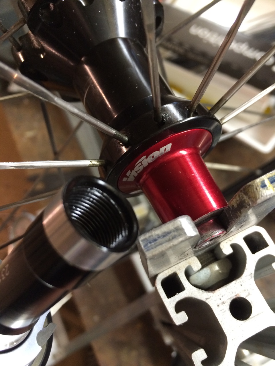

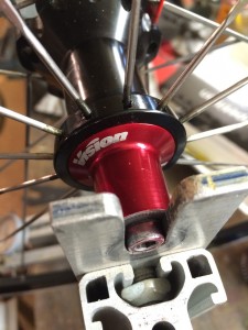

Messagede floriansp18 » Sam 21 Nov 2015 16:36
Bonjour à tous,
Je sollicite votre aide puisque je remonte une roue arrière Vision T30 de 2012 qui était en 10 vitesses.
J'ai acheté un corps de roue libre 11 vitesses déjà monté sur un axe.
Mais la pièce opposé au corps de cassette qui se visse au moyeu n'est pas compatible.
Connaissez vous un endroit où je peux trouver des pièces vision ou similaire ?
