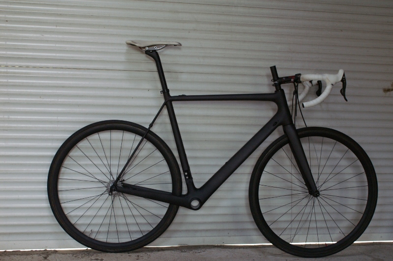

Messagede phil_thunder » Sam 27 Aoû 2016 08:43
fm296 t1000 taille 58
Voici une photo " pré montage " du kit cadre pour ajuster les cotes... la selle ( hauteur/recul ) c'est fait ; il faudra une potence de 120 ou 125 mm ( au lieu de la 110 sur photo ). A venir : bague conique sous potence, leviers neufs ( ces record 10 sont de 2002 et le levier droit est très fatigué ... ) xenon ( j'interchange les leviers alu des xenon contre les carbone record et j'ai un poids de 340 gr... seule différence à l'usage, la descente des vitesses 1 par 1 mais ça ne gêne pas du tout ; j'ai fait la même chose sur mon mulet ).

Messagede thomas34 » Sam 27 Aoû 2016 09:14
Ca va faire un montage sympa, peux-tu me préciser ta hauteur de selle (axe pédalier / creux de selle) et combien tu mesures ?
thomas34
Messages: 607
Localisation: Montpellier
Messagede phil_thunder » Sam 27 Aoû 2016 11:52
thomas34 a écrit:Ca va faire un montage sympa, peux-tu me préciser ta hauteur de selle (axe pédalier / creux de selle) et combien tu mesures ?
hauteur axe pédalier/dessus de selle ( creux ) 82,5 cm. Entrejambe 91,5 cm, pédalier en 180 mm, taille 1m90. 77/78 kilos ( affuté )
la potence va descendre de 1 cm environ ( j'ai 14 cm de différence selle/cintre sur ma position habituelle )
NB : cadre nu ( sans pattes de dérailleurs, ni butées de gaines ) pesé à 900 gr, fourche recoupée 340 gr, tige de selle recoupée 180 gr

Messagede mx_addict » Ven 2 Sep 2016 11:27
Hello tout le monde!
Je roule sur un Dengfu FM038 pour le VTT, mais j'envisage de franchir le cap et de me monter un générique pour la route (en remplacement de mon BTWIN trop grand :| )
Mon choix s'arrête sur deux modèles en freins à patin: le Miracle MC566 (idem que toi Phil_thunder?) et le Hongfu FM069
Par contre en disque j'ai trouvé deux modèles différents chez Hongfu, le FM 079, ou le FM079-F. Et c'est là que ca se complique!!
La première différence que je vois directement c'est au niveau des fixations de l'étrier de frein AR et du diamètre de l'axe:
FM079:
FM079-F:
Il ya des fixations spéciales Postmount mais à entraxe raccourcie en route? :?
Quelque soit la réponse, si vous avez des retours, don't hesitate!! :)

Messagede stefptitmollet » Ven 2 Sep 2016 11:36
photo 1 fixation postmount
photo 2 fixation flatmount
stefptitmollet
Messages: 234
Images: 62
Messagede mx_addict » Ven 2 Sep 2016 11:40
Haaaaaa c'est ça c'est truc "flat" que je voyais sur Bike-components... tout s'éclaire :)
mx_addict
Messages: 53
Inscription: Mer 13 Juin 2012 12:37
Messagede olivierb » Ven 2 Sep 2016 20:16
Les fixations flat mount sont soumises a de fortes contraintes...
Je pense qu'acheter un cadre générique dès maintenant avec ce type de freinage présente un certain risque...pour ne pas dire un risque certain :oops:
Je conseillerais de chercher quelques retour terrain longue durée avant de faire l'acte d'achat.
