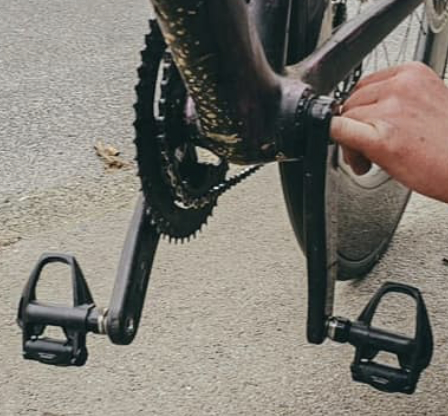

Re: Campagnolo : le sujet
Messagede JulienCampa » Jeu 4 Avr 2024 07:36
J'ai toujours des difficultés à comprendre comment on peu casser la vis centrale d'un UT... (super record donc Ti donc pas à gauche...)
Et bien entendu, la conclusion c'est Campa fait de la merde.... :roll:

Messagede stam » Jeu 4 Avr 2024 08:18
JulienCampa a écrit:Et bien entendu, la conclusion c'est Campa fait de la merde.... :roll:
Ca c'est vrai :twisted: ...
... et sérieusement, cette liaison centrale de 2 pièces constituant un axe, c'était ni fait, ni à faire. C'est pas des voussoirs de chaque côté, c'est des manivelles.

Messagede JulienCampa » Jeu 4 Avr 2024 08:34
En soit le système est pas si mal foutu….
Mais je me suis souvent posé la question de passer sur un clavicula….
