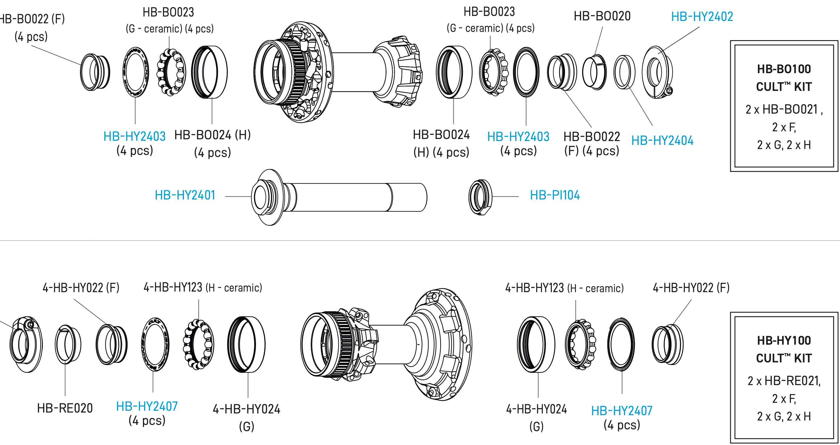

Messagede JulienCampa » Ven 27 Oct 2023 13:55
Ici les pièces détachées du moyeu de la Hyperon Ultra.
On voit que le kit CULT (roulements et cuvettes) est dispo en pièces détachées ... donc pour ceux qui veulent tuner une Hyperon Standard...
JulienCampa
Messages: 3005
