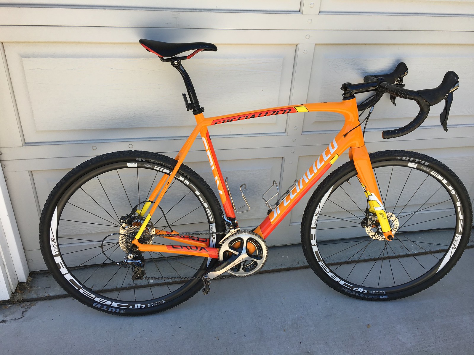

Bon, je suis parti sur la solution derailleur XT, cassette XT 11-40 and WolfTooth tanpan inline..... On verra ce que ca donne. J'ai également commande des WTB Nano 40c que je compte utiliser pour Reno to Mendocino.

Messagede LionelB » Sam 23 Juil 2016 21:44
Les WTB nano 40 sont installes. Il a fallu un compressor pour l'avant

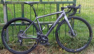

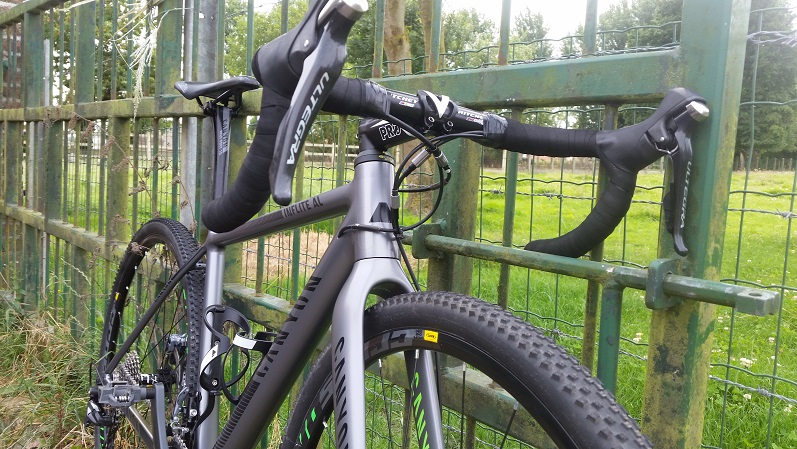

Messagede mig87 » Mar 26 Juil 2016 14:45
Super vélo et super sujet.
Ce doit être un plaisir de rouler sur ces chemins dans un si beau cadre.
Je possède également un gravel (plutôt cyclo-cross) et j apprécie me balader sur les chemins du pas de calais.
Je me pose également la question de passer au dérailleur vtt car j ai cassé mon ultegra. Mais certains disent que c' est compatible et d' autre non ...
Voici quelques photos du mien

Messagede LionelB » Jeu 18 Aoû 2016 14:37
Voici la version XT et 11-40. Le derailleur touche presque le sol :)
