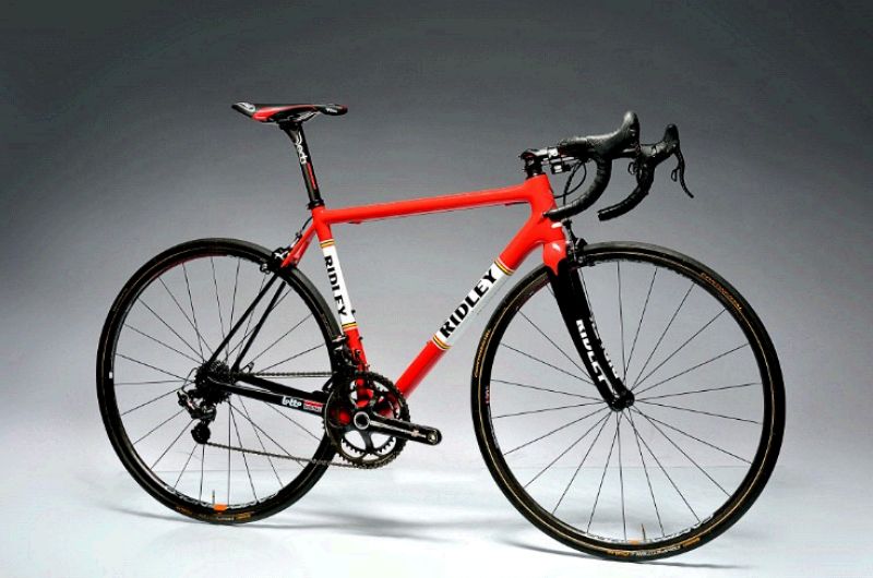

Messagede settembrini » Lun 4 Juin 2018 20:37
chez le ridley helium (sl), ce n'est ici qu'un exemple, il etait juste la negation de cannondale: cable de freins exterieur, cables de transmission interieur (depuis 2018, tous les cables sont interieur)

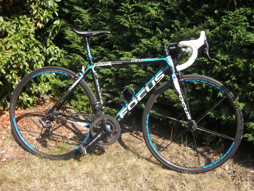

Messagede STEF34 » Jeu 1 Aoû 2019 15:44
hello
mise a jour 2019 du brave IZALCO MAX donc désormais sub 6...
pour rappel groupe EPS SUPER RECORD 11V , tige alpha , cintre new ultimage , potence extralite , chape derailleur carbon lyte
roues CORIMA MCC 24 (990 g) + cassette SEQ LITE TITANE 11/25 (123g) + serrage tune + boyaux mavic biens secs + selle AX LIGHTNESS phoenix (68g) résultat :
5.75 kgs au peson (bien mieux que mon estimation)
6.19 avec les fulcrum xlr35 cassette campa et pareil avec les mavix slr (pneu supersonic et chambres turbolito)
en tout cas ces roues sont un régal une super réactivité très bonne rigidité (pour moi) et pas trop raides.
