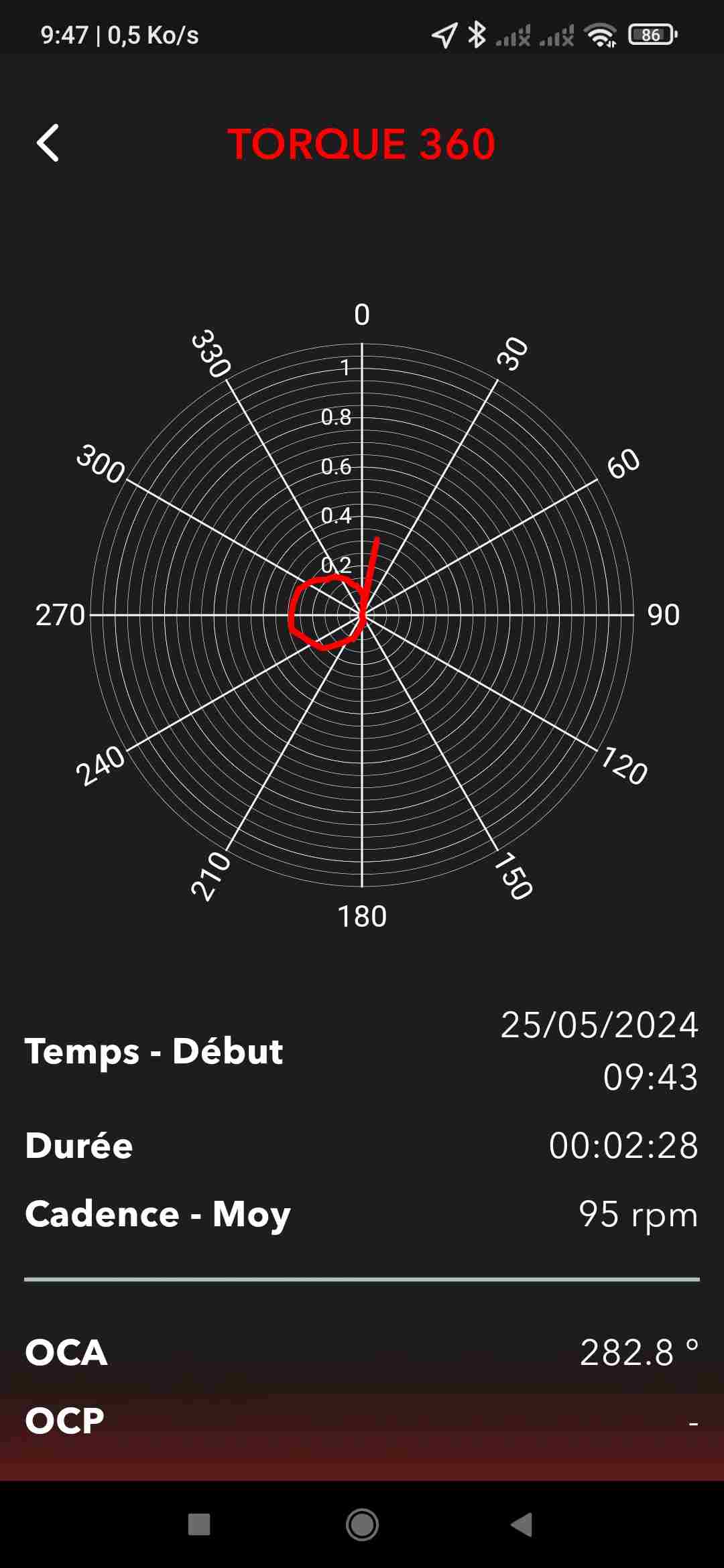

Messagede Athys » Lun 27 Mai 2024 21:29
J'ai acheté un inpower d'occasion, et en testant l'application avec le calcul de l'ocp optimal, celle-ci ne me donne aucun résultat et un bizarre graphique
logiquement il devrait faire le tour du point central non?
Est-ce que ce calcul ne peut se faire qu'avec le 2inpower?
Je ne trouve nulle part l'info

Messagede LewOlive » Mar 28 Mai 2024 10:21
quelles sont tes valeurs de calibration ? Là, comme ça ton pédalier est compatible mais soit il est mal calibré soit il faut le réinitialiser soit il est défectueux.

Messagede Athys » Mar 28 Mai 2024 16:45
LewOlive a écrit:Bonjour,
étalonnage à 1000
edit: après avoir fait la bonne opération, il est à -5
et maintenant sur le graphique de l'app, ça tourne coté droit, mais toujours pas de cercle autour du point central

Messagede LewOlive » Ven 7 Juin 2024 08:51
Inpower V1: pas compatible avec l'application
Inpower V2 et V3, compatibles avec l'application.
Le V1 est à 5 branches. Le V2 et V3 sont direct mount. Mais il est possible que le V1 envoie de mauvaises infos à l'application plutôt que pas du tout.
