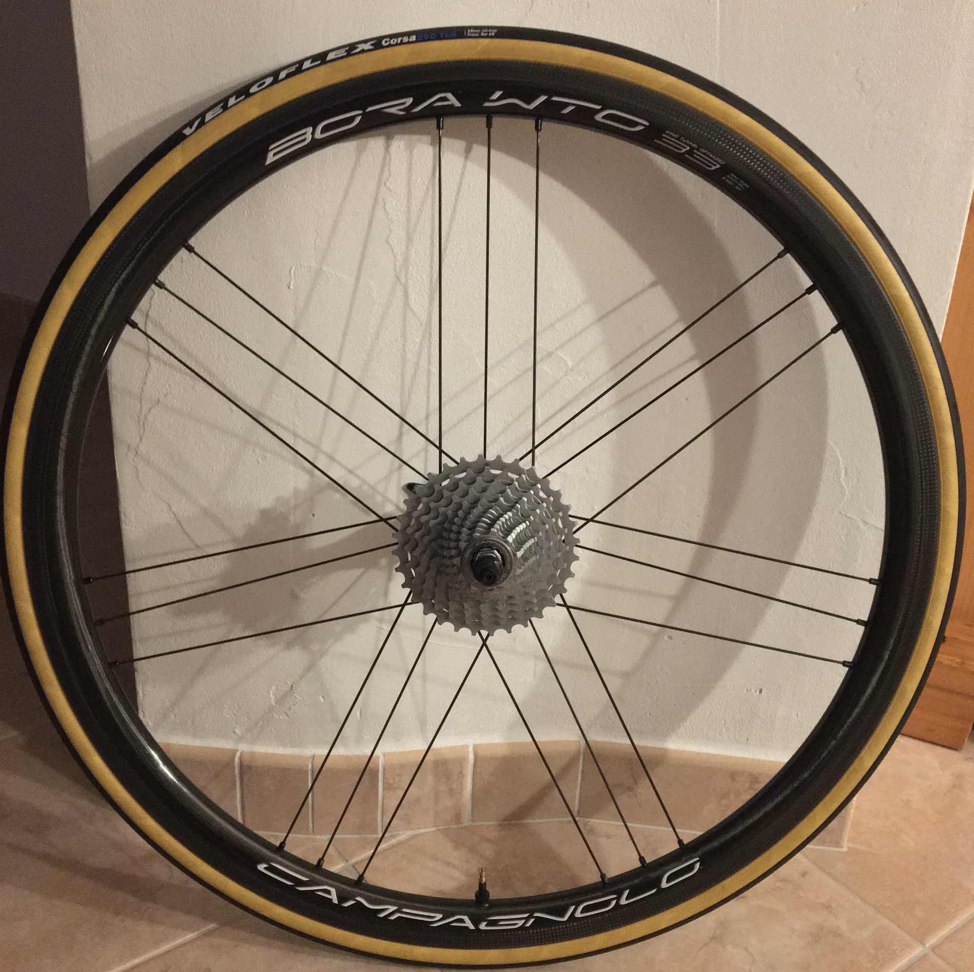

Je viens de monter mon Veloflex EVO en 25mm...
Alors sur la WTO : montage TRES facile (pas comme sur les neutrons :lol: )
Claquage du premier coup très facile au booster.
50 mL de préventif.
Pas de fuite sur les flanc. La pression à 7 bar -> à voir combien de temps ça tient.
J'ai pas été roulé.. Test peut-être ce dimanche sur une sortie courte en mode récup de 50km ...
Mais bordel, sur les WTO... que c'est beau :D :D :D 8-) 8-) 8-) 8-) 8-)

Messagede Orlok » Ven 15 Avr 2022 18:35
JulienCampa a écrit:Je viens de monter mon Veloflex EVO en 25mm...
50 mL de préventif.
WTO33 + siffleur + 72kg ... a va gicler dans les bosses et faire tomber tout les KOM de la Forêt Noire :lol: :lol: :lol: :lol: :lol:
C'est beaucoup trop, 30 ml est suffisante. En plus 7 bar . . . ? combien tu pèse. Moi, avec met 95 kg sur 25 mm je les gonfle à 6 et 6,5 bar. ;)
Il y aura toujours un moment ou le vent souffle dans le dos.

Messagede JulienCampa » Ven 15 Avr 2022 21:19
50 mL de préventif.
J'ai préféré mettre un peu plus de préventif pour rendre le pneu étanche du premier coup. Je peux toucher en retirer ...
7 bar c'est aussi pour bien le mettre en place.
Je pèse 73 kg et je gonfle à 6,6 et 6,2
JulienCampa
Messages: 3005
Re: pneu tubeless
Messagede laurent.a » Ven 15 Avr 2022 21:30
marque du pneu non alignée avec la valve, grave erreur !
Spe Aethos SW Di2 Disc 6.0kg
Kona HeiHei 2022 10.2kg
laurent.a
Messages: 346
Re: pneu tubeless
Messagede Orlok » Sam 16 Avr 2022 09:34
laurent.a a écrit:marque du pneu non alignée avec la valve, grave erreur !
J'ai voulu dire la même chose.!! :shock:
