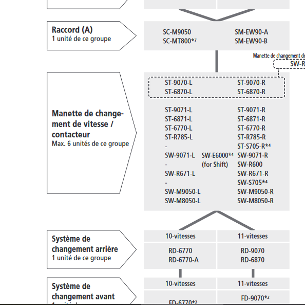

Messagede Nico22100 » Ven 28 Aoû 2020 20:36

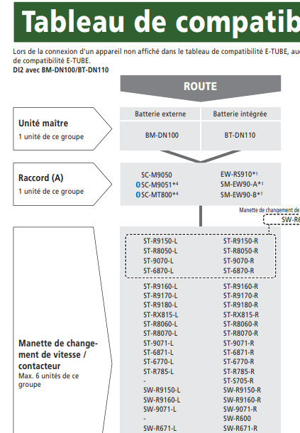

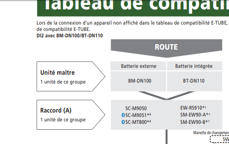

Et dans le tableau de compatibilité il est noté qu'il faut un des 3 raccords suivants:
Faut-il juste que j'achète un des raccords?
Plusieurs d'entre vous avaient monté un dfly sur du ultegra di2 en disant qu'il fallait en principe juste faire une mise à jour du groupe. Là a priori il me faut un autre raccord.
Si quelqu'un pouvait me confirmer lequel des 3 raccords prendre je suis preneur.
Merci par avance.
Nicolas

Messagede Nico22100 » Ven 28 Aoû 2020 20:48
Il semblerait en regardant la pièce fautive que ce soit celle qui permet de rentrer dans les paramètres di2:

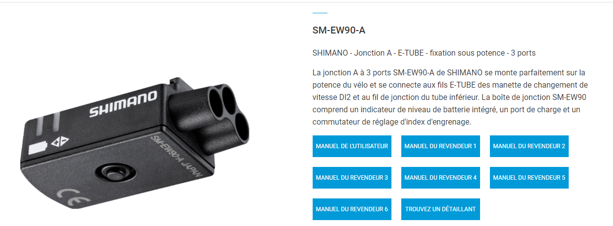

Messagede Nico22100 » Ven 28 Aoû 2020 21:38
D'après ce que j'ai compris il faut que je prenne celui là maintenant sous la potence:
Mais c'est pas tout j'ai l'impression qu'il faut acheter en plus 2 câbles di2 pour brancher les manettes dessus car l'ancien câble de jonction avait deux câbles qui allaient aux manettes. Et le nouveau boitier de jonction semble vendu sans câbles c'est normal?
Sinon ma batterie semble HS suite au passage via etube, il ne la reconnait plus dans etube et quand je quitte le logiciel les vitesses ne passent plus. Il y a juste quand j'enlève la batterie et que je la replace que pendant quelques secondes, le voyant passe au vert puis plus rien. J'ai mis la batterie à recharger mais elle était presque pleine...
Merci par avance.
Nicolas

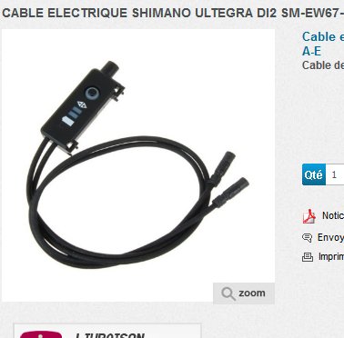

laurent.a a écrit:ton boitier A est sous le guidon (EW90) ou dans le cadre ou en bout de cintre (RS910) ?
Mon boitier actuel est celui que j'ai mis un peu plus haut, celui qui se fixait sur le câble de frein avant:
Merci par avance.
Nicolas

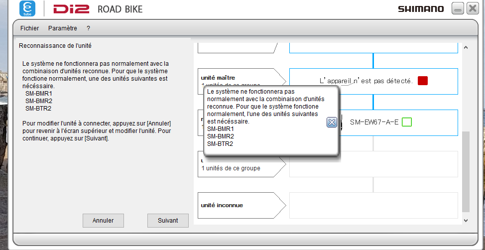

Messagede Nico22100 » Ven 28 Aoû 2020 22:50

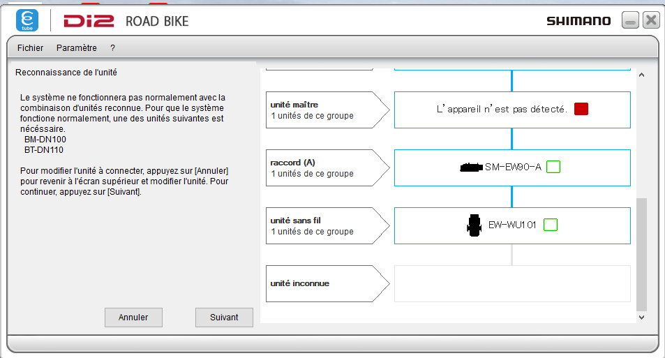

Je suis inquiet avant d'installer etube mon groupe fonctionnait parfaitement et maintenant il y a le message d'erreur suivant:
J'ai essayé, essayé de nouveau, quitté etube, réinstaller, enlever la batterie, la remettre...
C'est possible que etube endommage le matériel?
La seule chose que j'ai fait c'est monté un dfly où initialement il a trouvé une incompatibilité entre le dfy et le boitier de jonction...
Merci par avance.
Nicolas

Messagede Klarf » Sam 29 Aoû 2020 07:03
En déconnectant ton dfly ça donne quoi ?
Re: Shimano DI2 : Le sujet dédié
Messagede Nico22100 » Sam 29 Aoû 2020 10:02
Il ne se passe rien en enlevant le dfly.
J'ai essayé d'enlever la batterie, la remettre, enlever la cable d'alimentation du support batterie, le rebrancher, rien non plus.
La seule chose qui se passe en plaçant la batterie, j'ai sur le boitier de jonction la diode verte qui s'allume et s'éteint au bout de 3s. Et après je peux juste appuyer sur le boitier de jonction 3s, je vais dans le paramétrage et puis c'est tout je peux pas faire de micro réglage car quand j'appuie sur les manettes il ne se passe rien. Je peux aussi appuyer sur le boitier de jonction longuement pour qu'il y ait un balayage automatique de toutes les vitesses.
Je vais essayer de déconnecter reconnecter les cables di2 des manettes maintenant on sait jamais mais sur etube il y aurait eu un message d'erreur au niveau des manettes j'imagine.

Messagede Klarf » Sam 29 Aoû 2020 11:52
Tu as mis à jour le support de batterie ?
C'est le point faible de la batterie externe. Et malheureusement il faut pas mélanger ancien support et le nouveau qui pose soucis de compatibilité de la batterie.

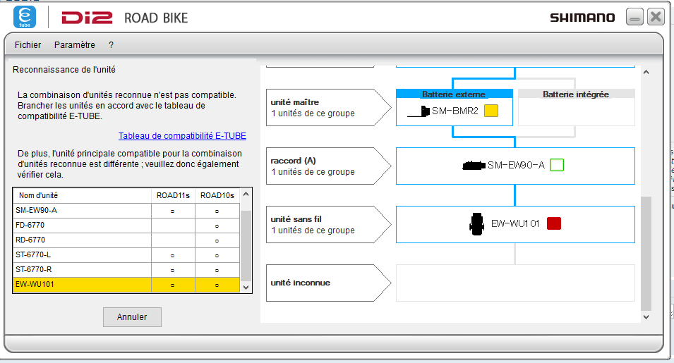

Messagede Nico22100 » Mer 2 Sep 2020 10:00
Sur la photo ci-dessous Etube ça indique bien que ça vient du support batterie qu'il ne reconnait plus:
C'est embêtant c'est la seule pièce qui n'est toujours pas expédiée. J'ai acheté sur Rose Bikes comme le prix était compétitif et noté en stock. Ca devait partir hier mais toujours noté statut en cours...
En attendant je continue mon single speed 39x12 mais c'est limite comme braquet pour avancer correctement sur le plat :lol:

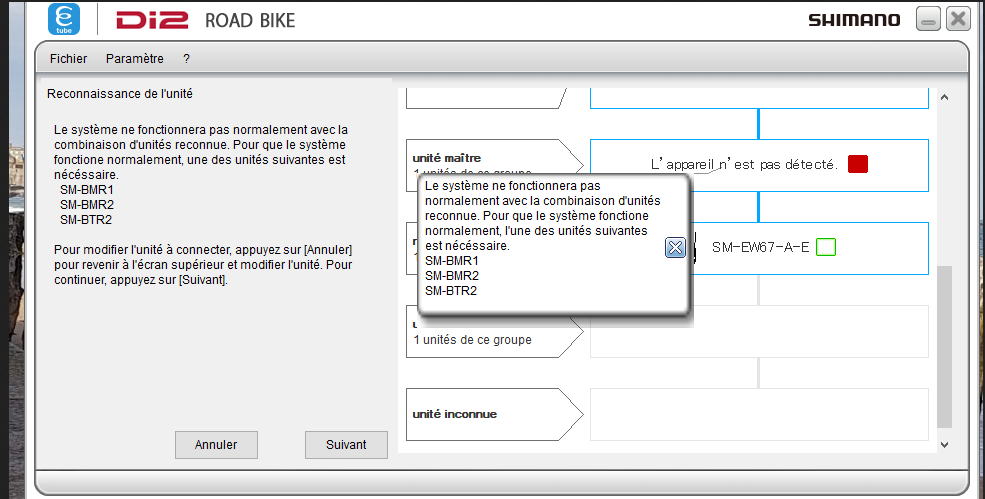

Messagede Nico22100 » Mer 2 Sep 2020 21:38
Bonsoir,
J"ai monté le nouveau boîtier de jonction, déjà plus d'incompatibilité entre le dfly et lui:
Reste à recevoir support batterie et batterie maintenant.

Messagede Nico22100 » Ven 11 Sep 2020 21:54
Bonsoir,
J'ai reçu les dernières pièces tout fonctionne hormis le dfly qui ne serait pas compatible avec le support batterie maintenant:
J'espère qu'il faut pas que j'achète une batterie interne maintenant?
Pourtant dans le tableau de compatibilité c'est pas indiqué:
Merci par avance.

Messagede Klarf » Sam 12 Sep 2020 12:15
Normal, le support que tu as est compatible uniquement avec la première version du dfly. Le dfly que tu as supporte uniquement la batterie interne dernière génération ou le dernier support de batterie ce qui n'est pas le cas.
Un oublie du tableau.
