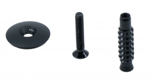

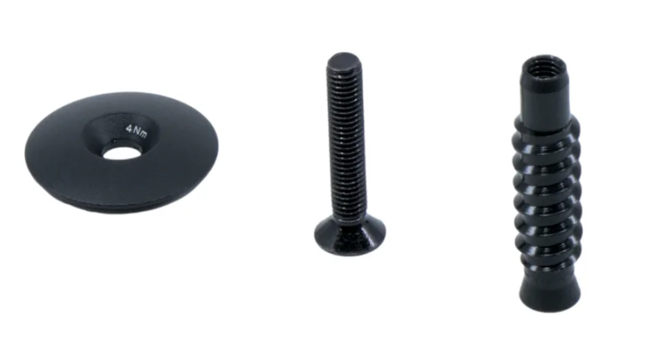

Messagede ciranox » Sam 10 Aoû 2024 20:19
Bonsoir,
je voudrais descendre la potence de 2 entretoises,CAD 2 cm,
je me demandais des lors si l'écrou autotaraudant dont il est question était ce que l'on appelait une étoile dans les fourches en acier, si c'est le cas je pourrais couper 2 cm en étant sous "l'étoile",
mais bon je serais surpris que BMC utilise encore ce système archaïque . Est-ce qu'une bonne âme aurait une photo de cette "vis autotaraudeuse" ?
Sinon ça s'enlève facilement ?
Merci pour votre aide
ciranox
Messages: 25
Inscription: Sam 10 Mar 2018 07:00
Re: vos bmc
Messagede cannon » Lun 19 Aoû 2024 07:36
J'ai retrouvé une photo : ça se dévisse avec une clé 6 pans en tournant dans le sens inverse des aiguilles d'une montre.
cannon
Messages: 283
Inscription: Ven 1 Aoû 2008 19:49
Re: vos bmc
Messagede ciranox » Mar 20 Aoû 2024 12:01
cannon a écrit:J'ai retrouvé une photo : ça se dévisse avec une clé 6 pans en tournant dans le sens inverse des aiguilles d'une montre.
Merci pour ton aide, la vis auto-taraudante c'est ceci (15€ sur le site BMC) :
ciranox
Messages: 25
