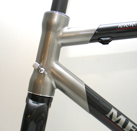

Messagede xadubo33 » Jeu 1 Oct 2009 19:47
j'ai posé cette question car l'empilage de bagues me choque visuellement,
pourquoi n'avoir pas fait une douille plus grande :?:
@+sportivement
xadubo33
Messages: 2547
Localisation: TALENCE
Re: levacon
Messagede levacon » Jeu 1 Oct 2009 19:55
xadubo33 a écrit:j'ai posé cette question car l'empilage de bagues me choque visuellement,
@+sportivement
c est a cause comme vous pouvez le voir un cadre horizontal !
si on met plus de douille on a moins de tige de selle
sportivement

Messagede Fireblade07 » Jeu 1 Oct 2009 19:58
Du très beau travail 8) et des soudures :shock:
J'aurai juste 2 questions à poser au cadreur :
. Pourquoi une direction intégrée? Ce système est il meilleur qu'une direction "classique"?
. La tige de selle intégrée, effet de mode (esthétique) ou réel avantage?

Messagede levacon » Jeu 1 Oct 2009 20:13
Fireblade07 a écrit:Du très beau travail 8) et des soudures :shock:
C est une direction semi intégré
ce system est une question de choix !
on peut : integré total , semi integré , 1/8eme les trois sont top
la tige est question de choix client ( les deux sont top! )
JP

Messagede Fireblade07 » Jeu 1 Oct 2009 20:16
Ok, mais en temps qu'artisan cadreur, vous n'avez pas une préférence?? Il n'y a pas un système meilleur que l'autre?
Levacon

Messagede levacon » Jeu 1 Oct 2009 20:38
Moi perso j aime la douille semi integre et la tige integré total
la douille semi integré ( plus de rigidité a la direction )
la tige integré ( le look )

Messagede mecacote » Ven 2 Oct 2009 06:20
La direction integrée avec les nouvelles douilles plus fluides apporte un plus sur le spetits cadres qu'elle grandit .
Sur les cadres plus grands on mets aussi des directions classiques .
Il n'y a pas l'une meilluer que l'autre .
Pour la tige de selle integre c'est le gout du client et l'on peut proposer plusieurs modeles d'embouts dont celui de chez Ritchey .
L'avantage du sur mesure c'est de pouvoir répondre a cetraines demandes des clients qui restent dans le domaine de l'acceptable et ne mettent pas en cause le cadre lui meme .
Ensuite pour les composants c'est fonction des clients ...tous ne sont pas coursiers mais certains font des transversales ....
