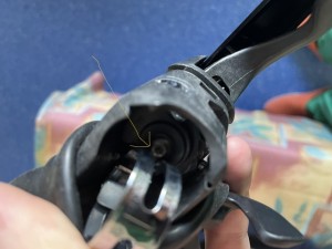

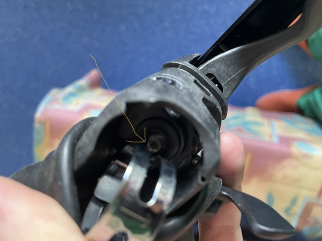

Messagede olivier.ti » Mar 22 Fév 2022 10:24
Bonjour, j'ai un petit problème sur ma manette Ekar.
Je ne peux plus repasser le cable dans la pièce ronde en plastic qui tourne et permet le shifting.
Le trou dans cette pièce en plastic est abimé suite à des changements précédents.
La manette est encore sous garantie mais je préférerais changer juste ça plutôt que de la renvoyer et ne plus avoir de vélo pendant plusieurs semaines de SAV. Quelqu'un sait si cela peut se trouver ?

Messagede rickyfirst » Mar 22 Fév 2022 12:15
Tu es sûr que cela va être changé en garantie ? le diamètre des têtes de câbles n'est pas universels. Tu as dû utiliser des câbles avec une tête de câble de mauvais diamètre.
Re: Campagnolo : le sujet
Messagede olivier.ti » Mar 22 Fév 2022 13:03
Possible. Je n’ai utilisé que des têtes de dérailleur route mais peut être une shimano au lieu d’une campa. Ça doit être ça. On ne peut pas trouver cette pièce ? Au pire campa me facture la réparation ce sera tjrs moins cher qu’un ensemble manette étrier à 300€…
Mais l’idéal c’est de la changer moi même, ça ne m’immobilisera pas le vélo. Je viens de me faire faire un cadre en Spirit chez Casati et j’ai hâte de le monter.

Messagede albator83 » Mar 22 Fév 2022 15:20
J'ai regardé vite fait la documentation technique chez Campa pour identifier la pièce/référence... elle n'apparaît pas en détail sur l'éclaté d'un levier Ekar.
Soit j'ai mal regardé, soit ça ne se change pas au détail :(
Avec la manette sous les yeux et dans les mains, crois-tu seulement que cette partie se démonte ?

Messagede olivier.ti » Mar 22 Fév 2022 23:45
elle se démonte facilement d'un coup de clef torx (je l'ai deja fait). mais effectivement seul le bloc shifter se vend, à plus de cent euros et introuvable, sous la réf EC21-EKDB100

Messagede rickyfirst » Mer 23 Fév 2022 08:04
Une fois, j'ai abimé une poignée chorus avec une tête de câble non adaptée. Avec pas mal de patience, j'ai réussi à retravaillé la pièce en plastique pour y glisser un nouveau câble.

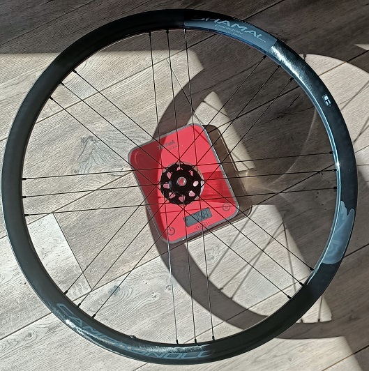

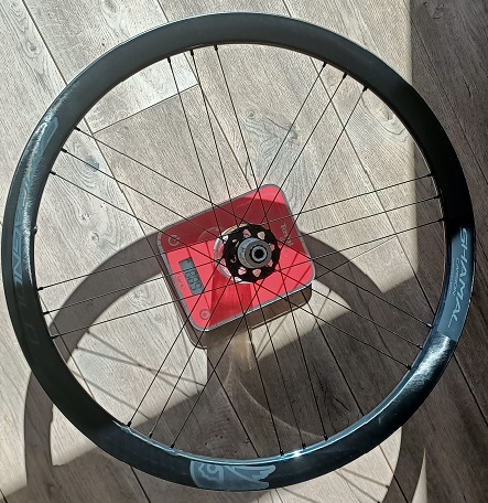

Messagede samuel » Mer 23 Fév 2022 15:21
Reçues ce matin... 1640 g sur la balance, en mode 13 v. , pas vraiment light.
Belle finition, rayons ronds et moyeux réglables.
Messagede JulienCampa » Mer 23 Fév 2022 16:27
Jolies ! :D
Pour du Gravel du CX, je préfère des roues 100g plus lourdes et bien solides ...
Les roues light pour moi c'est fini... j'ai que des merdes avec mes Aeolus XXX2 juste pour 150g de moins que mes WTO33...

Messagede samuel » Jeu 24 Fév 2022 12:30
Plutôt destinées à une randonneuse sportive ...
