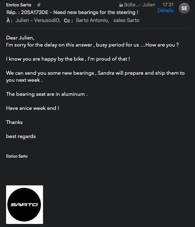

c'est ce que m'avait dit le commercial de Sarto : ces roulements n'ont pas besoin d'être entretenus... tout est bien étanche ... merci. Au revoir. On repassera.

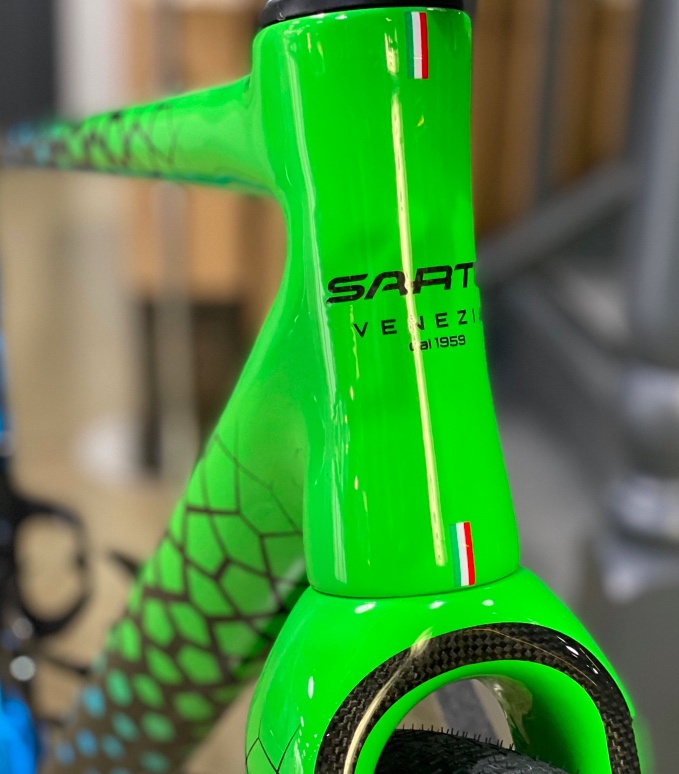

Messagede alexP33 » Jeu 16 Déc 2021 22:37
Je me demande si tes roulements ont vraiment pris du jeux. Qu'ils soient oxydés personne n'en doute mais est ce que les billes et les portées ont autant souffert que ça ? T'as dit toi meme qu'une fois lubrifié et resserré il n'y avait plus de jeux.
Il me semble que du a plusieurs entretoises en carbone entre ta potence et ton jeu de direction. J'avais un montage équivalent sur mon gravel et des pbs de jeux après des sorties un peu dures pour la mécanique. Je les ai remplacées par des modèles alu et pour le moment plus de souci. Ce n'est qu'une supposition mais j'avais un doute la dureté de ces pièces.

Messagede JulienCampa » Jeu 16 Déc 2021 23:40
alexP33 a écrit:Je me demande si tes roulements ont vraiment pris du jeux. Qu'ils soient oxydés personne n'en doute mais est ce que les billes et les portées ont autant souffert que ça ? T'as dit toi meme qu'une fois lubrifié et resserré il n'y avait plus de jeux.
Je n'ai que 2 bagues de 5mm en dessous de ma potence. C'est voulu car je ne voulais pas un pivot trop long (prise au vent) et ça aurait la galère niveau rigidité cadre : Sarto aurait dû tout rehausser le tube supérieur les haubans et changer les angles ... bref, je voulais pas prendre le risque de me retrouver avec un cadre pas à ma mesure.
Je ne pense pas que ce soit les bagues sous la potence ont causé le jeu du roulement.
Comme dit, j'en saurais plus quand j'aurais tout démonté ...

JulienCampa a écrit:Salut Bob.
A première vu c'est de l'acier .... car en frottant ça partait difficilement... Tout ce que j'espère, c'est que c'est juste superficiel et que ce n'est pas attaqué en profondeur.
Ce n'est pas possible que ce soit de l'acier, à première vu comme la majorité des cadres du marché aujourdd'hui, les portés sont en carbone. Passe y un coup de wd40 pour chasser un peu la rouille du roulement qui s'est déposé sur le carbone, ça devrait suffire en frottant un peu si besoin.

Messagede JulienCampa » Ven 17 Déc 2021 16:16
et si on remontait un peu le roulement vers le haut du pivot pour qu'il soit moins exposé ? ça serait déjà pas mal non ?
Mais il doit certainement être possible de construire une bague sous le roulement qui sortirai un eu de la fourche et protégerai le roulement ... un peu comme un parapluie ?

Messagede JulienCampa » Sam 18 Déc 2021 22:02
La réponse du BOSS en personne 8-) 8-) 8-) 8-) 8-) 8-) :D :D :D :D :D :D :D :D :D :D :D :D :D :D
Oui, les portées sont en alu... donc pas en carbone... ce qui est déjà pas mal... mais ils auraient pu faire l'effort de les faire en INOX....

Messagede JulienCampa » Lun 20 Déc 2021 22:03
Je comprends pas ... sur leur Gravel TA, ils ont réussi à faire une liaison douille-fourche ultra proche et ultra propre...
Pourquoi ils font pas ça sur leur route ?
C'est par moment ça qui me dépasse... les Gravel ou Crosser sont conçus pour être étanche à tout pleine de saloperies.. pourquoi on transpose pas ça sur la route ?
