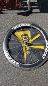

Pour passer cette roue en Campa quelqu'un sait s'il faut un CRL 188 ou 177 ? Roues de 2014 ou 2015 paraît-il.

En tout cas, pas 177. Et j'ai du mal à croire que c'est du post-2013 (donc ni 2014 ni 2015). Et même 2013, ça m'étonnerait fort.

Oui ce n'est ni un 188 les derniers 177 V9 puisque les moyeux étaient déjà noirs. J'ai pris ça, j'espère que ça ira :

non, c'est le 188 de 2014 entre autre , simple si ton corps de roue ne fait pas 11 vitesses c'est un ancien tu peux en trouver sur trov velo, si tu est en 11 vitesses , ce qui m'etonnerait au vu de la couleur du moyeu le moyeu que tu as acheté fonctionnera

C'est ça elle ne peut passer en 11V qu'en Campa, pas en Shim.
Optionally available for SRAM/Shimano 8/9/10-speed (red) or Campagnolo 9/10/11-speed (blue) road cassettes.
Ça devrait donc aller, ça doit être un moyeu 188 V7 (les V8 et V9 étant noirs).
C'est l'horreur les compatibilités chez Zipp.

si sa roue est anterieur a 2013 le corps de roue n'ira pas , le diametre interne a changé , j'ai tout eu en roue donc en moyeu , sacré foutoire
