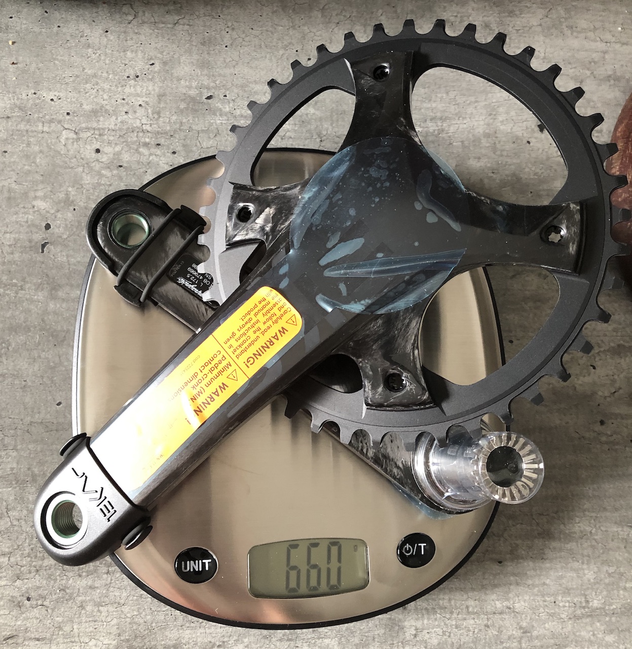

Messagede Shnouk38 » Mar 16 Mar 2021 21:16
samuel a écrit:Mon prochain montage (un Levacon inox) sera aussi en Ekar ; à l'occasion si tu peux faire un retour ;)
En attendant ce qu'il me manque pour commencer le montage j'ai pesé toutes les pièces Ekar si ça intéresse quelqu'un
(il manque rotors 160 et adaptateurs 140->160)
Pédalier 172,5 42T (660 gr) : http://veloptimal.com/forum/gallery/image.php?album_id=43&image_id=8071
BB T47 68mm (77 gr) : http://veloptimal.com/forum/gallery/image.php?album_id=35&image_id=8067
Cassette 10-44 (420 gr) : http://veloptimal.com/forum/gallery/image.php?album_id=36&image_id=8068
Chaine (247 gr) : http://veloptimal.com/forum/gallery/image.php?album_id=37&image_id=8069
Dérailleur (274gr) : http://veloptimal.com/forum/gallery/image.php?album_id=38&image_id=8070
Etrier Av ou Arr (128 gr) : http://veloptimal.com/forum/gallery/image.php?album_id=28&image_id=8074
Shifter Gauche avec durite (240 gr) : http://veloptimal.com/forum/gallery/image.php?album_id=67&image_id=8072
Shifter Droit avec cable et durite (303 gr) : http://veloptimal.com/forum/gallery/image.php?album_id=67&image_id=8073
