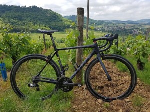

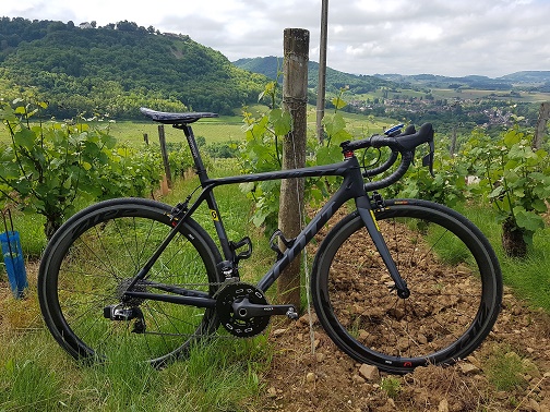

Dernière mise â jour pour tomber sous les 4900.
J'ai tenu compte de vos remarques. Donc guidon baissé et depuis plus mal aux coudes! Merci
Vumaquad et FibreLyte 531g complet.
Guidoline réduite à sa plus simple expression.
Parcontre j'ai fait l'erreur de mettre du wd 40 sur les galets de dérailleur...depuis j'ai un canari qui me suit
Je me demande quelle est l'issue possible. Si je dois les changer, quel modèle adopter?
Et merci encore.
Un petit effort et je serais hors UCI...à 2 kg près!
