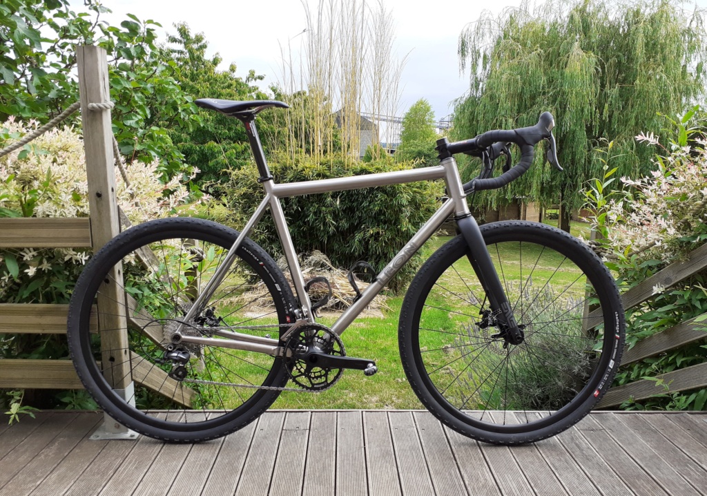

après une attente certaine, voire une certaine attente ... il faut être patient ... j'ai reçu le cadre et monté le projet 2019 8-)
Le cadre est vraiment très beau, les soudures très propres, il n'y a rien à dire sur ce point ... c'est de très bon niveau.
Pour rappel, c'est un vélo mixte route / chemin avec une géométrie très route (bases courtes 410mm, direction 72,5°, avant court également) puisque 75 à 80% du kilométrage devrait se faire sur bitume. l'objectif est d'avoir un vélo passe partout, pour les chemins l'été et la route l'hiver.
La position est très proche de celle du Titus, même recul de selle et même distance selle-cintre ... juste 2,5 cm de moins de drop selle-cintre pour une position plus endurance et adaptée également aux chemins.
Petit résumé du montage :
> cadre Leon Larage 1750g tout nu
> fourche Enve ... pas très light, plus de 600g JDD inclus mais ça respire la robustesse ;)
> potence, cintre & tige de selle tout Syntace ... je joue la fiabilité, même si c'est raisonnable en termes de poids
> groupe mécanique Dura Ace 7900 10V ... j'avais ça en rabiot d'un autre projet avorté, je recycle
> freins JuinTech F1 ... choix lié au groupe méca bien sûr, le passage en hydraulique est prévu en 2020, en fonction des priorités.
> JDP et pédalier Praxis Zayante, plateaux Rotor 50/34 (avec cassette 11/28)
> roues jantes alu sur moyeux Bitex centerlock et rayons CXray ... pneus Challenge Gravel Grinder 42, montage temporaire certainement.
Evidemment les développements sont ambitieux pour un vélo passe-partout ... je pense passer sur une cassette un peu plus large, 11-32 voire 11-34 avec un roadlink en attendant un groupe 11V, probablement sur base Ultegra hydro avec dérailleur RX.
En l'état, il est à 9,3 kg environ, il faut dire que le câblage interne intégral et les gros pneus n'aident pas :mrgreen:
@+ E

@Matttt : le poids est élevé certes ... mais il faut dire que la monte pneumatique à elle seule pèse presque 1,2kg avec des pneus pas spécialement légers mais surtout des chambres à air en béton armé ... je n'ai pas encore fait mon choix définitif et je m'orienterais volontiers vers des Hutchinson Sector en 28 ou 32 pour la route en tubeless, voire des Overide en 35, l'ensemble passerait alors aisément autour des 8,5 kg.
@Remi : le sloping est de 8°
@+ E

Très beau :) Effectivement les braquets c'est pour du chemin bien roulant ;) Je suis plus surpris par le choix des Speedplay, même si tu fais 80% de route avec ce vélo, avec des chaussures de XC bien rigides tu dois avoir un bonne efficacité :)
Et pour les pneus, c'est sûr que des pneus très lourds ça a tout de suite un impact fort, et ça nuit grandement à l'agrément du vélo. Si tu veux te faire plaisir, essaie des Compass (Compass qui s'appelle René Herse maintenant), gros volume et grande souplesse, c'est assez bluffant à rouler et un bon compromis pour un vélo qui voit surtout du bitume mais qui veut rester passe-partout.
Re: Projet 2019 ...
Messagede Etienne » Lun 24 Juin 2019 09:20
Arph a écrit:Très beau :) Effectivement les braquets c'est pour du chemin bien roulant ;) Je suis plus surpris par le choix des Speedplay, même si tu fais 80% de route avec ce vélo, avec des chaussures de XC bien rigides tu dois avoir un bonne efficacité :)
Je vois bien l'oeil acéré du Veloptimaliste ;) ... le montage est temporaire, encore pas mal de choses à véloptimiser
> pour les braquets, effectivement, je prévois de remplacer le 50 par un 46 prochainement ... le montage actuel est ce que j'avais sous la main :mrgreen:
> pour les pédales, c'est un vrai dilemme et j'ai installé les Speedplay pour faire les premiers tests ... je pense passer ensuite sur des spd mais j'ai du mal à trouver des chaussures de XC avec une semelle vraiment rigide, ce que j'apprécie sur mes chaussures de route. Je suis donc à la recherche d'une chaussure XC vraiment rigide et à un prix raisonnable :(
> Pour les pneus, j'ai pas mal regardé les Compass, genre Stampede Pass ... mon choix n'est pas arrêté de toute façon.
Merci pour ton avis et tes conseils en tout cas ... @+ E

Messagede Etienne » Dim 21 Juil 2019 13:48
Bonjour à tous,
petite mise à jour avec quelques km dans les pattes avec le Larage ...
1er constat : la géométrie est nickel ... je suis parfaitement posé, mêmes réglages que sur mon Titus sauf le cintre plus haut de 2 cm ... ce vélo est un rail et je retrouve avec ce vélo le comportement hyper sain de mon vénérable Cannondale CAAD4, avec un soupçon de rigidité en moins mais à peine ...
En fait, c'est tellement sécurisant que les courbes rapides se prennent à des vitesses presque déraisonnables ... et les relances sot franches, même s'il faut plus de punch pour faire "réagir" le cadre qu'avec mon Titus Solera.
2nd constat : le confort est là, probablement un résultat du matériau, de la géométrie et des pneus de 32 (en l'occurence, des Panaracer GK Slick en tubeless)
Même sur chemin assez cahotique, et avec seulement des pneus de 32 ... ce vélo se révèle efficace et sûr, c'est donc exactement ce que je voulais, de la polyvalence mais bon sur la route comme sur chemin ... super compromis donc. 8-)
Pour le choix des pneus, pour l’instant ce sont donc des 32 Gravelking ... les 2 pour le prix d’un seul dans d’autres marques, pas vraiment de doutes quand il s’agit de tester le tube les, au passage montage très simple, juste eu besoin d’acquérir un système de bombe haute pression pour faire claquer les tringles.
Vu le comportement de ce Larage sur route, je finis par me demander si des roues carbone de 40-45mm ne seraient pas un bon choix ... je ne pousserai pas le vice jusqu’au boyau, mais c’est tentant :mrgreen:
Etienne

Messagede Etienne » Lun 22 Juil 2019 15:28
toupenet a écrit:Montage comme j'aime
Juste la selle, j'avais la même, je suis passé sur une Flite Team Edition, et là j'étais encore mieux.
Très beau ton vélo.
Merci ;)
J'ai ce même modèle de selle sur tous mes vélos ... c'est exactement la forme qui me convient, mais c'est très personnel, bien sûr :idea:
Pour compléter la description, il manquait le poids ... il est juste en dessous de 8,7 kg sans pièces vraiment light, mais ce n'est de toute façon pas la philosophie.
Les options d'allègement seraient néanmoins : couper la tige de selle qui est très longue (une 400 mm, je crois), une potence plus légère ou du moins des vis titane 8-) , le pédalier probablement et évidemment des roues sur lesquelles il y a aisément 250-300 g à gagner ... on verra, l'avantage du titane, c'est que le cadre dure, il suffit de changer les composants :mrgreen:
@+ E

Messagede Etienne » Dim 6 Oct 2019 16:54
samueldenis a écrit:Salut, avec le recul, toujours satisfait de ton vélo ?
Oui, toujours satisfait ... je me rapproche des 1000 km avec ce vélo, il m'a fallu du temps pour trouver les bons réglages car je suis très sensible à la position de la selle, hauteur et recul. J'ai donc adopté une tige de selle avec un chouïa plus de recul et une potence plus courte ... et là, c'est parfait.
L'autre point délicat, c'était la monte pneumatique ... j'ai un peu tourné autour du pot, testé quelques pneus prêtés par des potes et fini par adopter des Hutch Overide en 38mm, pneus très polyvalents route / chemins secs et surtout beaucoup plus "nerveux" que les GravelKing slick en 32 que j'avais montés auparavant.
Sur route, c'est sûr qu'il est un peu pataud comparé à mon vélo de route ... rouler à fond n'est pas son créneau de prédilection, c'est donc parfait pour rouler l'hiver et/ou sous la pluie :idea: ... en revanche, sur les chemins roulants ou moins roulants, c'est un pousse au crime sans répit pour les jambes fatiguées, le pied :mrgreen:
Prochaine modif, le remplacement du dérailleur arrière par un XTR 9V pour pouvoir utiliser une cassette à 34 voire 36 dents ... en attendant une paire de roues un peu plus légères.

Re: Projet 2019 ...
Messagede Etienne » Dim 6 Oct 2019 19:45
samueldenis a écrit:Et par rapport au cadre? Je suis intéressé par un Genus (entre autres).
Le cadre est conforme à l'attendu en termes de géométrie, les finitions extérieures sont très bonnes notamment les soudures très propres ... le boîtier de pédalier était parfaitement alésé, les pattes alignées, etc.
Le vélo est super stable quelle que soit la vitesse ... en montée, ça ne louvoie pas, en descente c'est un rail ... rien à dire.
De mon point de vue, je suis satisfait car c'est un bon rapport qualité prix pour un kit cadre-fourche à 2000€ environ ... c'est sûr que ce n'est pas du Levacon ou du Crisp, mais le budget n'est plus le même, et visiblement il y a aussi quelques acquéreurs déçus de vélos Leon.
A mon avis, il faut d'abord que tu définisses ton budget, c'est l'élément clé quand on parle de titane ... une fois cette décision prise, le choix est beaucoup plus simple. Si dans quelques temps je décide de mettre un budget plus conséquent dans un autre vélo, je pense que je partirai plutôt sur un Crisp, que je trouve plus moderne que Levacon, un peu plus oldschool.

Messagede Etienne » Mar 8 Oct 2019 10:36
jmb a écrit:La ligne est jolie et comme d'habitude chez ce monteur les périphériques sont très bien mais c'est quand même lourd pour du titane.
C'est le pb de cet assembleur, ses tubes chinois qui sont assez basiques.
Le choix des périphériques est perso (et le montage aussi d'ailleurs) ... avec les quelques évolutions récentes, on est à 8,8kg en pneus polyvalents (Hutch Overide 38). De mon point de vue, c'est raisonnable car même avec un cadre 500g moins lourd (c'est me semble-t-il vraiment la limite basse en gravel titane), on ne serait pas non plus sous les 8kg. Pour faire vraiment léger, il faut passer au carbone et ce n'était pas mon souhait.
L'objectif final pour un usage 75% route / 25% chemin est aux alentours de 8,4-8,5kg avec des roues de 700, jantes carbone ... pour le tout-terrain, ce seront probablement des 650b avec de gros boudins mais alors le poids devient un peu anecdotique.
Tout cela me semble en tout cas cohérent avec le niveau de gamme ... et à l'usage, il se fait tellement oublier que cela relativise beaucoup la question de poids en général :mrgreen:

Ce sont des Bitex BX106F/R ... le modèle de base à fixations Centerlock.

Messagede Doc holliday » Mar 8 Oct 2019 18:58
Etienne a écrit:
Doc holliday a écrit:Beau projet ça donne envie d'en monter un ! Pour les jantes et les moyeux, tu as utilisé quoi ? Bitex mais quels modèles ?
merci
Re: Projet 2019 ...
Messagede LionelB » Mer 9 Oct 2019 12:50
Pour les pneus essayes les Compass. Excellents.
Pour les chaussures SPD: Sidi Tiger. C'est aussi rigide que des chaussures de route.
