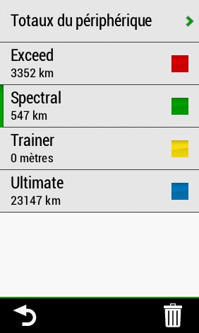

Pour info, la manip effectuée sur l'Edge 1000 pour avoir le kilométrage réel de ses vélos (et pas le kilométrage de ses vélo sur ce compteur) reste valable sur le 1030.
Pour rappel
#1 faire une copie du fichier totals.fit que se trouve dans le répertoire Garmin > totals
#2 Convertir le fichier totals.fit en totals.csv via ce site
http://garmin.kiesewetter.nl/
#3 Éditer totals.csv avec Excel repéré les totaux qui sont exprimés mètres
#4 Corriger les valeurs, enregistrer.
#5 Convertir le fichier totals.csv en .fit en passant par le site http://garmin.kiesewetter.nl/
#6 Renommer le fichier obtenu en totals.fit et le copier dans le répertoire newfiles du dossier Garmin
#7 Démonter le GPS du pc/Mac
#8 Redémarrer le GPS

Messagede rudy998 » Dim 17 Déc 2017 17:56
dejief a écrit:Pour info, la manip effectuée sur l'Edge 1000 pour avoir le kilométrage réel de ses vélos (et pas le kilométrage de ses vélo sur ce compteur) reste valable sur le 1030.
Pour rappel
#6 Copier le fichier totals.fit obtenu dans le répertoire newfiles du dossier Garmin

J'ai essayer de modifier le kilométrage... sans succès ça fonctionne pas.

Messagede dejief » Dim 17 Déc 2017 23:04
Ça a fonctionné chez moi au premier essai et pour 3 vélos.
Ou est ce que ça coince ?

Messagede rudy998 » Lun 18 Déc 2017 11:47
dejief a écrit:Ça a fonctionné chez moi au premier essai et pour 3 vélos.
J'ai suivi la manip et quand je redémarre le garmin rien n'a changé.
je vais réessayer

Messagede dejief » Lun 18 Déc 2017 17:45
Ok sinon tu peux m’envoyer ton fichier Totals.fit et le(s) kilometrages a encoder ;-)
On se doute que je n'ai pas pu effectuer ce kilometrage depuis la sortie de l'appareil :-)
