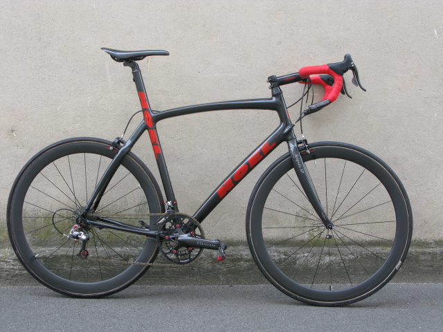

levacon a écrit:Bonjour A TOUS
je suis jp Le Vacon le constructeur du titane de Mr Clamot
J ai roulé avec lui mercredi soir
il avait sont titane TB3
vélo très classe tout monté ( poids 7kg300 )
Superbe position
une vrais mobylette !
Amicalement
Jean Pierre Le Vacon
Jean Pierre .. vous allez vous faire incendier avec ces posts .... :evil: Cordialement .

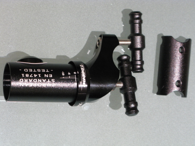

Messagede MIMI 25 » Lun 6 Juil 2009 08:38
rebelbiker a écrit:POur en revenir au velo en question , peux tu nous donner des infos sur le système de serrage invisible de la TDS.
Cela doit être un système comparable à celui-çi:
La seule différence c'est que je ne vois pas de vis de compression sur le titane.
MIMI 25

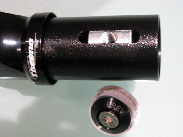

Messagede mecacote » Lun 6 Juil 2009 08:44
J'ai note une presentation sur une revue cycliste
La vis passe au travers du tube et se bloque dans la partie interne

Messagede Pat2A » Lun 6 Juil 2009 08:51
Peut-être un système d'expendeur?

le marin a écrit:
levacon a écrit:Image
Bonjour Jean Pierre
ce vélo est très beau :wink: et les amateurs de titane qui sont assez nombreux sur le forum ne vont pas manquer de te poser des questions . Pour ma part , j'en ai deux :
Pourquoi utiliser une tige de selle avec un fort recul alors que visiblement une tige de selle sans recul permettrai de retrouver le même règlage ? Peut être est ce du au serrage invisible qui n'est accesssible que par le centre de la tige :idea:
Les butées de cables de dérailleur sont soudées sur la douille de direction . Ce type de montage est il réservé aux douilles de direction intégrée ?
BONJOUR
Le nouveau chariot inégré invisible qui nous a été livré a 1 cm de plus de recul ( nous attendons le nouveau .)

Messagede mecacote » Lun 6 Juil 2009 10:27
Pat2A a écrit:Si il a un cm de plus de recul, c'est encore pire, non?
Il me semble que moins de recul serait l'idéal vu la position de la selle sur la photo.
Le modele que JPL a reçu a été modifié et a un cm de plus que le modèle qu'il comptait mettre à l'origine .
Le fait est que les fournisseurs font un peu trop ce qu'ils veulent et eux meme changeant de fournisseurs n'ont pasconscience des problemes posés par la suite .
Aini je demande a JPL de verifier les cotes des fourches et en particulier le cintre de fourche ...et une fois il y avait 1 mm de plus qu'annoncé .. ce qui nous a conduit a recalculer l'inclinaison de la douille ...Des problemes de " détail " de ce type arrivent souvent et si on veur les supprimer on fait comme JFK : on fabrqiue ses propres pièces ...
La selle doit etre maintenue par le milieu des rails ( NF EN14781 ) .

Messagede levacon » Lun 6 Juil 2009 10:31
Pat2A a écrit:
levacon a écrit:
J AI REPONDU
Le nouveau serrage de selle invisible a 1 cm de plus de recul que l ancien
la selle est bien centrée par rapport a la tige de selle !
bonne reception
JPLV
C est ce que j ai dit
celui qui est monté a 28mm et il faudrait celui a 18mm
ce modele deux cotes : 28 mm en invisible et 18 mm avec serrage exterieur
Amicalement

Messagede levacon » Lun 6 Juil 2009 10:56
Bonjour Jean Pierre
C est a cause du serrage invisible qu il décalé le chariot plus sur l arriere
JP LV

Re: recul de selle
Messagede Pat2A » Lun 6 Juil 2009 12:09
mecacote a écrit: ...Des problemes de " détail " de ce type arrivent souvent et si on veur les supprimer on fait comme JFK : on fabrqiue ses propres pièces ...
Simplement .
VB
Tu confonds pas avec FKC? :shock:
