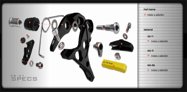

Messagede NeoJC » Mar 6 Jan 2009 21:47
Je viens de casser la vis alu de réglage de tension de câble de mon étrier arrière :evil: :cry: .
Savez-vous où je peux trouver ce type de vis ? (en alu of course :wink: )

Messagede chambysunn » Mar 6 Jan 2009 23:34
Tu as cassée la vis ou le filetage ?
En fait dis nous en un peu plus pour nos éviter à nous aussi de la casser... :cry: :wink:
chambysunn
Messages: 1737
Messagede NeoJC » Mer 7 Jan 2009 08:09
J'ai cassé la vis juste sous la tête. L'ensemble était grippé et j'ai utilisé une clé de 8 + huile 3en1 et en devissant...crac !

Messagede proracing » Mer 7 Jan 2009 22:49
tu as la mesure ?
proracing
Moderateur
Messages: 12228
Messagede NeoJC » Jeu 8 Jan 2009 08:19
C'est du M5.
On est d'accord : Je parle de la vis de réglage de tension du câble. Dans sa tête, vient se loger la gaine et le câble passe au travers de la vis.
Je souhaite en trouver une en alu.
:wink:

Messagede hidalgo » Jeu 8 Jan 2009 13:08
NeoJC a écrit:C'est du M5.
:wink:
Erreur c'est du M6
Tu auras des difficultés à te les procurer même chez le distributeur, en fouillant sur certain sites spécialisés, ça se trouve en pièces détachées en plus il en existe de couleur :wink:

Messagede NeoJC » Ven 9 Jan 2009 08:07
ERIK a écrit:T'as posés la question directement chez eux? Peut etre....
Alors là Erik bravo ! Il manque juste une jolie dans un coin...
La vis en question est bien là, au centre de l'éclaté :cry: .
:arrow: hidalgo, tu penses à quels sites ?... :roll:

Messagede stevan11 » Lun 12 Jan 2009 13:12
si tu la retrouves pas en sav, tu prends une vis alu et tu la perces pour faire passer le cable
