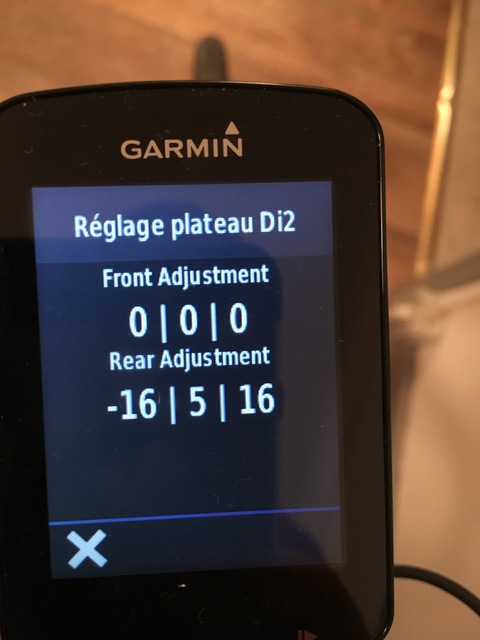

olivier.ti a écrit:Oui je sais bien... mais les valeurs -16 5 16 correspondent à quoi? Que cibler pour affiner les réglages?

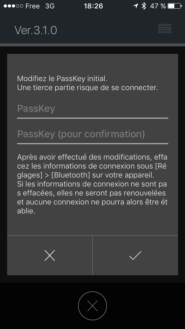

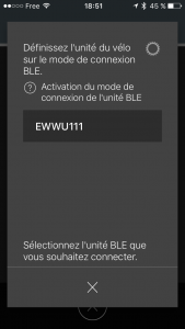

olivier.ti a écrit:Suite à l'installation du D-Fly EW-WU111 sur mon ultegra 11, et de la nouvelle batterie BT (l'ancienne ne fonctionnait pas avec le WU111), je suis un peu embêté....
D'abord l'appli E-Tube merde tjrs au même moment, quand je tente de connecter mon capteur D-Fly (connecté auparavant dans les paramètres BT de mon iPhone 6s), et quitte inopinément sur cette deuxième page, je n'ai même pas le temps de rentrer le code par défaut qui est 000000 :
J'aimerais tester le synchroshift mais je ne peux aller au delà de cette étape.
Ensuite, rien à voir mais mon GPS garmin 820 communique avec le groupe et j'ai cette page qui s'affiche :
Que veulent dire les différents chiffres en sachant que les changements de vitesses fonctionnent bien.
