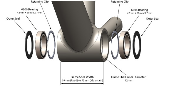

Arcus a écrit:
ppvelo a écrit:bonjour
je possède un supersix evo II hm modèle 2017 avec pédalier sisl bb30a
1 j aimerai savoir si au niveau du pédalier on change que les roulements ou l ensemble du boitier comme les premiers modèles
2 auriez vous la référence des roulements et la doc cannondale ou un tuto
cordialement
Il faut changer uniquement les deux roulements (42mmx30mmx7mm) et les deux clips en principe fournis avec ! Tu est en BB30 A ton boitier est asymétrique est fait 73 mm de large ;)
L’image n’est pas celle d’un SS evo2.
Il me semble que l’evo2 est en 46mm dale sage et non 42 non?

Messagede Arcus » Ven 1 Juin 2018 20:06
Non tu as raison pour le ss evo, j'avais mis ce boitier pour lui donner une idée tout simplement ;)
Il semblerait que ce soit effectivement des 46 si j'en crois la doc ! Je comprends aussi maintenant pourquoi il n'y a plus de clip ce système est plus bien plus fiable le probléme des craquements est certainement réglé maintenant ?

Vos cannondale
Messagede jordi.montesinos » Mer 6 Juin 2018 12:56
slashy a écrit:nuance : le cadre non hi-mod est en 68mm, le hi-mod en 73. tout les deux pressfit BB30 (càd avec des coupelles insérés dans le cadre qui tiennent les roulement bb30 classiques. ceci dit si on enlève les coupelles ça ouvre la porte pour monter des boitiers style CK ou Hope PF30. )
J’ai déjà lu ça mais je ne vois pas trace de ça sur le manuel utilisateur cela ne fait référence qu’au BB30a, alésage de 46mm par 73mm et roulements de 42mm interne... soit du pf30a non?

Vos cannondale
Messagede jordi.montesinos » Mer 6 Juin 2018 12:57
Manuel: https://www.cannondale.com/~/media/Files/PDF/Dorel/Cannondale/Common/Support/ROAD%20OWNER%20MANUALS/Supersix%20Evo%202016/133349_OMS_SuperSix_EVO_100515_EN_B2C.ashx
jordi.montesinos
Messages: 352
Vos cannondale
Messagede jordi.montesinos » Mer 6 Juin 2018 13:53
Ok apparemment en 2016 les Eco no-HM n’étaient pas en bb30a (ou pf30a) depuis tous les Evo2 sont en largeur 73mm. Je suppose (sans pouvoir vérifier les catalogues maintenant) que les seuls evo-2 de début 2016 étaient les HM et les non HM étaient encore des evo-1?)
Details en anglais ici. https://www.bbinfinite.com/products/pressfit30a-73mm-pf30a-road-bike-30mm-spindle?variant=17274822467
jordi.montesinos
