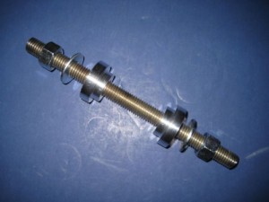

Marcassin a écrit:Je suis équipé d'un outil standard pour les monter (presse à jeu de direction avec coupelles park tool). C'est un jeu de patience pour un montage satisfaisant, d'autant plus qu'il faut faire vite à cause du séchage de la loctite.
C'est exactement pour ça que je n'aime pas la presse Park Tool. Ils sont vraiment pas très au point sur l'usinage des coupelles nos amis de chez Park. En plus leurs presses coûtent une fortune!
Un poil moins bien que l'outil que j'ai montré -honnêtement c'est le top et il est dans mon top 3 des outils préférés cycles- mais bien mieux que le Park et surtout moins cher, la presse à bdp pour mécano amateur de chez WheelsMFG : http://wheelsmfg.com/universal-bottom-bracket-press.html
Et comme tu peux le voir l'usinage des coupelles est ingénieux car tu peux utiliser la coupelle comme guide d'alignement que tu aies un roulement inséré ou non :

Messagede Renateau » Mer 23 Nov 2016 17:46
Oui, je suis pas mal déçu de mon outil parktool. C'est une marque qui peut proposer tant des produits remarquables (par exemple le ts 2.2) que des choses catastrophiques, comme la clé allen de 10 à manche avec grip pour les pédales par exemple, où le métal utilisé semble être aussi souple que de l'alu.
Pas mal l'outil wheels mfg. Je l'avais vu sur ebay et je m'étais demandé ce qu'il valait en terme d'efficacité. Sympa que tu le recommandes, surtout que j'ai fait de bonnes expériences avec cette marque (adaptateurs bb30-shimano 24).
J'avais aussi vu cet outil sur ebay, qui a l'air efficace grâce à la tige filetée de large diamètre. Je dois dire que j'aime bien son côté diy :

Renateau a écrit:Oui, je suis pas mal déçu de mon outil parktool. C'est une marque qui peut proposer tant des produits remarquables (par exemple le ts 2.2) que des choses catastrophiques, comme la clé allen de 10 à manche avec grip pour les pédales par exemple, où le métal utilisé semble être aussi souple que de l'alu.
D'après ta photo ça ne me semble pas la meilleure solution. Les inserts de l'outil ne sont usinés que pour pousser le roulement. Tu n'as pas un côté qui est pensé pour centrer l'outil -à la différence de la presse WheelsMFG-.
La dernière presse que j'ai mise en photo coûte $35. Honnêtement ça fait bien le travail. Je l'utilise car légère car je prend l'avion avec les outils, et au moins ça fait moins mal si je me fais voler les outils à l'aéroport. Mon patron n'a pas trop aimé de devoir me racheter pour $1000 de Snap-On :evil:.
Sinon WheelsMFG j'utilise ça dans le travail depuis 2011. Jamais déçu, rencontré l'équipe à l'interbike et chapeau belle mentalité et super produits.

Pour 40€ XLC propose un outil tout simple, très pratique pour monter les boitier bb30 et pf30 :
http://www.xlc-parts.com/produkte_detail_en,1215,9305,detail.html
Avec ça, je n'ai jamais eu le moindre souci a installer "droit" un roulement dans un cadre, même chez cannondale...
Avec n'importe quel presse, monter un roulement droit est facile, sur le bb30 il faut monter avec de la loctite, sur un PF30 avec un peu de graisse.
Re: Vos cannondale
Messagede Marcassin » Ven 25 Nov 2016 09:12
Klarf a écrit:Pour 40€ XLC propose un outil tout simple, très pratique pour monter les boitier bb30 et pf30 :
Est-ce que tu es revendeur Cannondale? Parce que je t'assure que la presse XLC ne convient pas plus que ça au BB30 -déjà utilisé sous une autre marque-. C'est pas par gaité de coeur qu'on conseille certaines presses hélas.
La presse XLC vient directement au contact du roulement, elle ne permet pas de s'aligner sur le cadre. Et tu as un manque de sensibilité au niveau de l'insertion. L'outil d'Enduro est parfait pour ça, mais la presse amateur de WheelsMFG qui coûte moins cher encore que l'outil XLC le permet aussi.
Attention je ne dis pas que tu travailles mal, juste que sur certains BB30 -et notamment à partir des alus CAAD10 et après dont le traitement thermique du bdp n'est pas toujours constant- si tu n'as pas un outil qui presse parfaitement le roulement tu le grilles légèrement.

On pourrait avoir un lien pour l'achat de l'outil Enduro svp ?
PhiliP
Messages: 79
Inscription: Ven 18 Mai 2012 21:39
Localisation: Cormeilles-en-Parisis (95)
Re: Vos cannondale
Messagede Marcassin » Ven 25 Nov 2016 22:19
PhiliP a écrit:On pourrait avoir un lien pour l'achat de l'outil Enduro svp ?
En tant que pro tu peux le trouver auprès du vendeur Enduro chez qui tu as un compte B2B. En France/Belgique si je ne dis pas de bêtises c'est avec Now Company que tu pourras voir cela. Le tarif public est d'environ 230-310€ quelque chose comme ça.
La référence de l'outil que tu cherches pour le BB30/PF30 c'est BRT-002. Tu peux acheter l'outil aux USA sur le site de RWC pour $199 : http://www.enduroforkseals.com/id195.html
Ou bien directement sur le site d'Enduro bearings pour le même prix : http://www.endurobearingsonline.com/products/bb30-tool
Il faut bien comprendre qu'on ne joue pas dans la même catégorie que les autres outils pour bdp. J'ai commandé le notre après avoir essayé à l'interbike en 2013 ou la sea otter je ne sais plus. Depuis les interventions sur bdp BB30/PF sont un plaisir. Et nous avons gagné pas mal de clients qui sont venus chez nous à cause du bouche à oreille positif sur le fait que nous réglions enfin les problèmes sur leur cadre récalcitrant en BB30. Pour un ville de 4.5 millions d'habitants c'est très agréable.
Pour un particulier c'est difficilement recommandable car ça coûte cher. Mais pour un revendeur Cannondale il n'y a pas à se poser la question : gain de temps, d'argent, qualité de travail garantie. Pour un particulier il faut bien gagner sa croûte pour se l'offrir. Ou alors avoir beaucoup de vélos en BB30/PF30 :mrgreen:.
Le prix est élevé -même en prix d'achat pour un pro- mais fabrication chez SONNY'S BIKE TOOLS. On est dans un tout autre domaine que Park Tool sans vouloir vexer personne. C'est comme comparer une perceuse Hilti à du Black & Decker.
