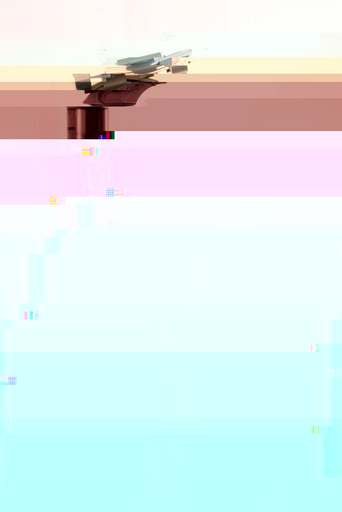

Bref, cette histoire de dos ne s'améliore pas. Il faut donc que je mette toutes les chances de mon côté pour que le vélo de JPLV soit le plus confortable possible. En montant les haubans Deda grade 2 plus fins, on avance déjà dans ce sens. Pour aller plus loin et bien qu'esthétiquement cette solution me tenait à coeur : exit la tige de selle intégrée.
Nous allons passer à la tige de selle classique en 27.2mm.
Je pourrais ainsi monter éventuellement la Canyon VCLS2 lorsqu'elle sera disponible (pour le moment ce n'est pas le cas).
En attendant JPLV peut monter une PMP titane ou carbone ou alors une ENVE avec un offset de 25mm qui pèse dans les 180g en 27.2mm.
Qu'en pensez-vous? Quelqu'un a-t-il des retours d'expériences sur ces tiges de selle?
L'offset un peu plus important que celui que nous avions défini avec JPLV amènera peut-être une modification de l'angle du tube de selle le faisant passer de 72.8° actuellement à 73° pour retomber sur nos mesures initiales

Tu auras combien en sortie de tige de selle?
Une tige très "souple" (pas forcément hyper agréable comme sensation), c'est la use alien titane. C'est la tige la plus souple que j'ai testé!

Entre le collier et les rails de la selle il y aura environ 19cm.
Tu parles de celle-ci?
Je ne connaissais pas. Ils annoncent 149g en 27.2mm ce qui est très léger. Qu'en est-il de la tenue des réglages dans le temps et de la fiabilité? Les réglages sont-ils aisés?

Messagede lafoy » Mar 12 Fév 2013 14:51
les réglages ne sont pas sorcier pour peu que l on prenne le temps!!
par contre c est assez facile de foiré la vis de réglages, qui ne supporte d ailleurs pas les montages démontages réguliers
pour l utilisation je dirais route bon revêtement :roll:
bref on est dans le vrai light avec ces inconvénients et ces avantages...........

Messagede Klarf » Mar 12 Fév 2013 15:04
Je l'utilisais en vtt sans problème, avec une sortie de tige de selle de 24cm (sur les 25cm maximum). Le confort était top. Je l'ai d'ailleurs toujours sur mon vtt, mais je n'utilises presque plus ce vtt.
On sent le tube travailler sous les fesses, c'est assez impressionnant au début. Je sais que quelques brisetout ont cassé le tube de selle, mais cela ne m'étonne qu'a moitié.
J'avais la version a 2 vis, jamais de problème sur les vis non plus, malgré des montage/démontage régulier. La version 1 vis semble aussi solide, c'est cette version que j'ai maintenant sur mon vélo.

Messagede firenze » Mar 12 Fév 2013 17:52
visiblement la Canyon apporte beaucoup au niveau confort (paroles de journalistes...), en revanche, c'est pas très "raccord" avec le titane. Sinon, Jean-Pierre ne s'est pas encore lancé dans la fabrication de tds?

Messagede levacon » Mar 12 Fév 2013 18:09
firenze a écrit:Bonjour,
bonjour
Firenze
non pas de fabrication tige de selle
JP
