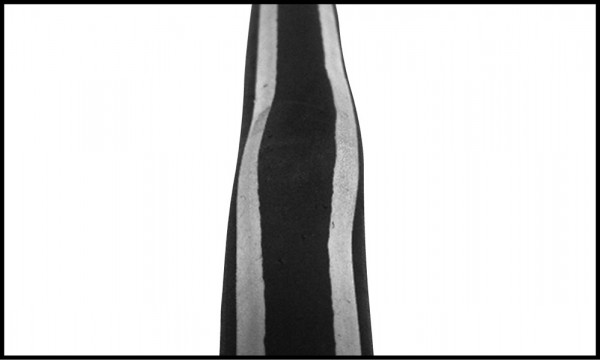

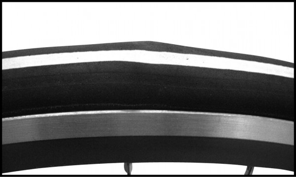

Bon aujourd'hui c'est pas ma journée.
Tout à l'heure je décide de profiter de la seule éclaircie de la semaine pour aller tourner un peu avec les fous furieux à longchamps.
Tout content j'enfourche la bête et je me dis "tiens pour une fois si j'essayais un peu les pistes cyclables de notre cher maire parce que la les gens roulent vraiment comme des cons"
Ni une ni deux je fais 200 mètres dedans t je me retrouve à plat avec un bon bout de verre qui traverse la chape.
Qu'est ce que vous en pensez ca craint de rouler avec non?
Il a pas tout à fait 3000 bornes.
Les plus fort auront reconnu un GP4000S.
Merci de votre aide.

Tu enlèves bien ce qu'il reste dans le trou et bouche avec de la super glue.
On dirait vraiment pas que le pneu à 3000....

Ouais c'est le pneu de devant il a 2000 pardon.
Merci je vais tenter la super glue.

+1 il est presque comme neuf ça vaut le coup pour la super glue :wink:

je mettrais une rustine a l'interieur du pneu,en plus de la glue.

bon j'ai mis de la superglue.
Ca a l'air de tenir en statique.
J'ai fait la même sur la chambre au prix de la supersonic.
En fait il est usé en carré. Je tourne qu'a longchamps cette année je peux pas aller plus loin faute de temps du coup je l'use qu'au centre c'est assez drôle.
Je vais essayer de trouver des rustines quand même pour assurer le coup.

+1.......... :arrow: j'ai essayé egalement du silicone noir en jet a la pompe, et ca a bien tenu..........jusqu'a sa mort :lol:
Et faut vraiment pas avoir de bol, pour recrevrer exactement au meme endroit.......... :?
Mais ca peut arriver!! sacré destin!! :twisted:

Sauf si quelqu'un s'y oppose je crois que cela fait partie des mythes.
Je pense savoir d'ou ce mythe a son origine mais peu importe...
Puis, pour ce qu'il y a des superglues, il faut faire attention.
Il y en a qui durcissent comme des petits cailloux.
Des cailloux de colle qui eux peuvent etre a la source d'une crevaison insoupconnee...
S'il faut de la superglue prenez de la Loctite Gel 3 alors.

Moi j'ai jamais autant crevé que après avoir rebouché des entailles avec de la super glue (une dizaine de crevaison en 4 mois d'hiver) et c'était avec des GP 4 seasons qui sont plutôt réputés pour pas crever.
Donc moi maintenant je touche plus aux entailles du pneu, je laisse comme ça et pis ça va bien.

C'est l'avantage quelque part du silicone, qui en sechant garde sa propriété elastique...........

Pas de superglue. Rustines pour pneu VTT tubeless. Elles ne s'étirent pas et donc tu ne risques pas l'hernie à la mise en pression.
