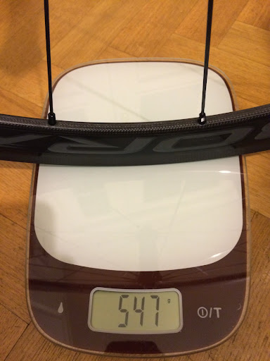

Messagede Arph » Lun 10 Nov 2014 20:07
Bon je n'ai pas été sage, je me suis fait un cadeau :
Ce sont les 2014 (en soldes ^^), pas les nouvelles à jante large.
Elles devraient arriver d'ici une semaine. L'idée c'est de disposer de roues aussi efficaces en bosse que les C24 boyaux, mais plus polyvalentes pour le plat / vallonné qui constitue la majorité de ma pratique. Normalement, ça ne devrait pas trop alourdir le vélo. Et puis elles sont compatibles 11 vitesses, contrairement aux C24.
Je vais leur coller une paire de Veloflex Carbon, et j'hésite du coup à passer les C24 en Conti Sprinter, histoire de pouvoir rouler à boyaux l'hiver sur les routes dégueulasses du Pas-de-Calais ou de Normandie sans craindre de flinguer un Veloflex à chaque sortie à cause de la terre et des cailloux laissés sur les petites routes de campagne par les tracteurs.
Je ferai un retour sous peu.
Au cas où, quelqu'un a-t-il testé les Bora à bande de freinage non vernie (3Diamant en marketing Campa je crois) avec des patins Swisstop Black Prince ? Valable, ou faut-il absolument monter les patins rouge Campa ?

Roues reçues samedi matin. Je ne les pas pesées, encore moins photographiées et encollées :oops:
Ce qui est sûr c'est que c'est beau :)

Les Bora sont encollées et essayées :) La jante non percée c'est un bonheur à encoller ^^
Une photo moche, en attendant d'en prendre de meilleures :
C'est assez sympathique dans l'ensemble. 2 sorties effectuées, une rapide sur le plat en peloton, une lente à 3 dans les bosses du Vexin (dans le froid et le brouillard). Mes premières impressions :
- en bosse c'est aussi efficace et réactif que la C24, peut-être un poil plus rigide de l'arrière en danseuse dans du fort pourcentage.
- sur le plat ça me paraît un petit peu meilleur, la vitesse est un petit mieux conservée mais c'est léger comme écart. Je pense que ça vient confirmer que les performances des C24 sur le plat sont excellentes pour des roues basses.
Le freinage en patins Swisstop est très bon, nettement meilleur que sur les Shimano : aucune irrégularité ou vibration, puissance au sec vraiment proche de ce qu'on a avec de l'alu, dans le un-peu-mouillé (brouillard donc pas de trombes d'eau mais roues bien mouillées quand même) c'est un peu moins puissant que sur de l'alu et vraiment bien meilleur que sur les C24. Inconvénient cependant : un léger sifflement. Je vais essayer de dégoter des patins Campa rouge au format Campa en échange de ceux que j'ai au format Shimano (si quelqu'un est intéressé ou veut faire un échange, ils sont neufs sous blister).
En résumé pour l'instant que du bon, il faut que je roule plus avec, pour me faire un avis plus tranché mais aussi pour roder les moyeux, et notamment la roue libre.
