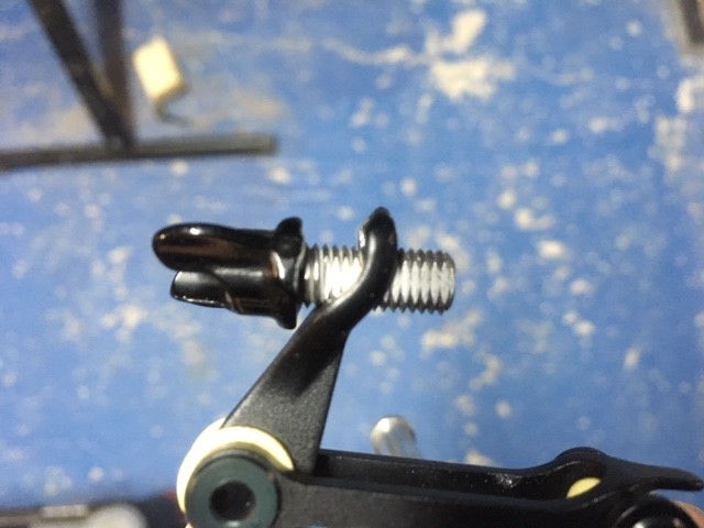

Messagede 1sanglier » Lun 14 Mai 2018 12:53
Je viens de monter un ancien eebrake (l'arrière seulement pour l'instant).
Celui-ci ne revient pas complètement, il reste un peu de jeu dans la manette. Je l'écarte à la main et c'est bon.
Est-ce parce que le la gaine est trop longue ? ou du cable qui frotte sur le petit rouleau ? Mauvais montage ?
Y a t il qque chose à graisser ?

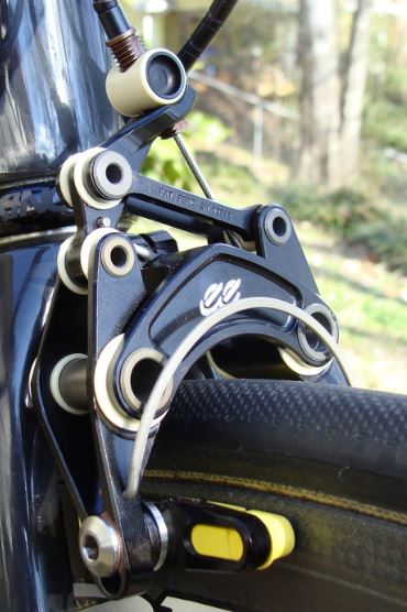

Re: Freins light
Messagede teamdindon » Lun 14 Mai 2018 13:09
Je verrais bien, en plus de la gaine trop rigide, une longueur de gaine perfectible.
Chaque fois que j'ai monté des eebrakes sur un nouveau cadre (donc sans les anciennes gaines pour "copier" la longueur qui marche bien), j'ai dû y aller à tâtons pour trouver la bonne longueur. C'est un peu pénible car ça se joue parfois à moins d'un centimètre sur les cadres où la butée de frein arrière est assez proche de l'étrier.

Messagede domino » Lun 14 Mai 2018 13:34
1sanglier a écrit:Bonjour,
simple gaine trop longue, mais attention 5mm peut etre, coupe doucement car tu es vite trop court , mais j'ai vendu , j'en ai eu 3 paires et il n'y a que le poids d'interessant , le freinage oui, c'est correct , mais pour des grands cols , des gars qui attaquent en descente c'est loin de valoir des shimano , mais rien a voir

Messagede 1sanglier » Mar 15 Mai 2018 06:46
J'ai raccourci , mais ce n'est pas mieux, en fait il est à la bonne longueur (câble droit en tension max).
Cela doit être la gaine qui est trop rigide. Il faudra que j'essai avec un morceau de iLink (si j'en ai gardé).
Par contre, il ne manquerait pas une pièce ?

Messagede teamdindon » Mar 15 Mai 2018 06:51
1sanglier a écrit:Par contre, il ne manquerait pas une pièce ?
Si.
Normalement il y a une pièce en forme de demi lune qui vient entre le papillon et l'étrier :

effectivement, les miens sont plus vieux, j'ai le système de tendeur constitué d'un cylindre percé et non un papillon comme sur la photo.
Re: Freins light
Messagede Arph » Mar 15 Mai 2018 12:05
Pareil, les tous premiers avec l'axe différencié pour rapprocher ou éloigner le frein de la roue, et sans centrage par vis. Et ils marchent très bien d'ailleurs ^^
Re: Freins light
Messagede VP » Mar 15 Mai 2018 14:35
On dirait un mix de 2 générations. Vis papillon des nouveaux modèles et entretoises téflon "jaune" des premiers modèles.
Si c'est le "vieux" modèle, à la place de la vis papillon, il faut le "cylindre" taraudé avec la butée qui passe à travers. Cependant, peut être que la modif est valable.

Messagede 1sanglier » Mar 15 Mai 2018 14:47

@ 1sanglier : il semble que tu n'aies pas la pièce correspondant à ton étrier. Interroge Cane Creek pour savoir si c'est OK mais je ne vois pas pourquoi ça ne marcherait pas, à condition de mettre la demi-lune manquante.
