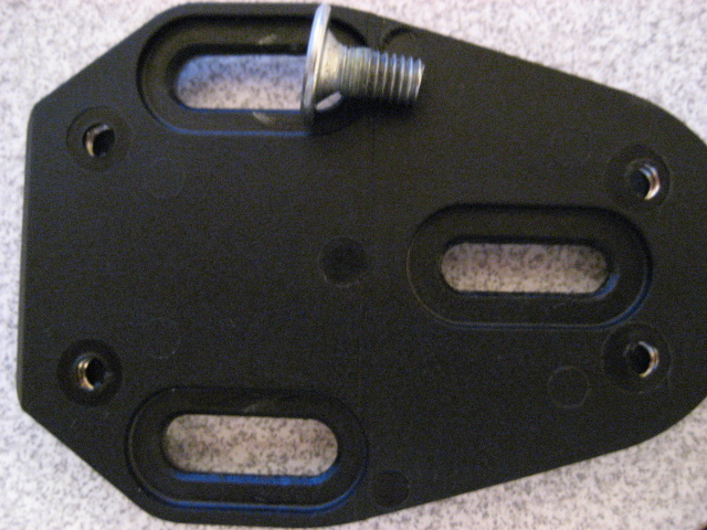

domino a écrit:c'est un problème de chaussures et non de cales on voit bien que la visse prends de travers ,ça te fait cela sur les deux chaussures ???
Slump a écrit:domino a écrit:c'est un problème de chaussures et non de cales on voit bien que la visse prends de travers ,ça te fait cela sur les deux chaussures ???
Je viens de regarder en détail et ça ne vient pas de la chaussure, le pas de visse pivote, en fait c'est le passage pour la vis à l'avant de la cale qui est moins large que les deux passage de vis arrière, ce qui vu que la vis est conique à la base de la tête la met de travers quand on sert complètement.
ce qui m'étonne c'est que personne n'a remarqué ça
voir photo:
