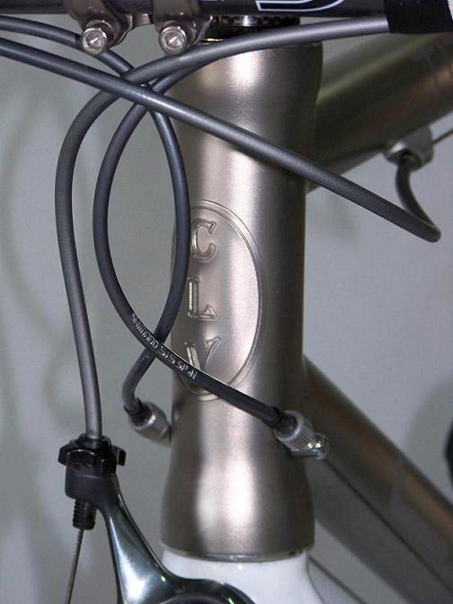

NeoJC a écrit:Bonjour les copains :wink:
Si je puis me permettre : Il y a un truc que je trouve hideux, ce sont les butées de gaines en alu, popées sur le cadre ! ! ! :shock: :shock: :shock:
Sur les 2 cadres que tu m'as faits, JP, à ma demande, tu as soudé des butées ti donnant un ensemble bien plus homogène.
Je ne comprendrais jamais pourquoi tu ne fais pas ça sur tous les cadres :roll:
D'autant que cela ne represente que pouieme de soudures ( 1 cm resiste a 1000Kg ) et donc pas de retrain .
J'avais esperé trouve une brasure acceptable mais pas encore trouve .
Brasure basse temperature Inox ?
VB
V B
Bernard, Claude"
Poincaré,"
mecacote
Messages: 2097
Localisation: BORDEAUX
Messagede levacon » Jeu 24 Sep 2009 08:23
Bonjour
jc
c est un choix perso ( comme je te l ai dit !)
ci joint une meilleur photos
JPImage
jplv
levacon
Messages: 2291
butées rivetées ou soudées
Messagede mecacote » Jeu 24 Sep 2009 08:47
Oui mais c'est un peu dommage car percer des alesages qui ne peuvent etre parfaitement ebavurés a l'interieur c'est prendre le risque de fissures des tubes et un risque de corrosion entre la piece alu contre le titane .
Une butée soudées sur quelques millimetres supporterait sans probleme les contraintes de freinage et eviterait un risque supplemantaire car les alesages presenteront toujours un risque de fragilisation de la zone .
Maintenant faudrait avoir des butées titane sympa .
Sues les autres cadres c'est pas pariel mais sur le tiaten la butée soudée ets utilisée par tous les contsructeurs au monde .
:wink:

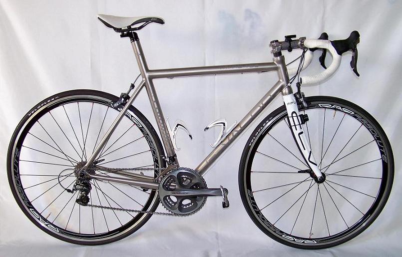

Messagede levacon » Mer 30 Sep 2009 20:32
lpikachu58 a écrit:Bonjour
Est ce que tu pourrais nous donner un ordre de rpix et le poids du module complet suivant :
LE POIDS 7KG200

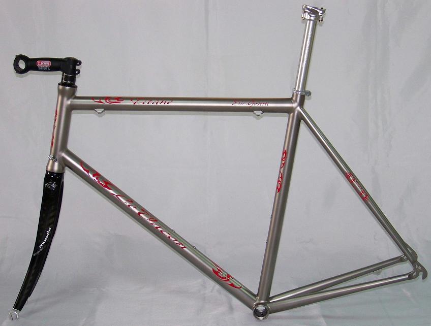

UN PETIT DERNIER Titane Tb3 avec émail !
JPLVImage
jplv
levacon
Messages: 2291
realisations levacon
Messagede mecacote » Jeu 1 Oct 2009 06:02
LE POIDS 7KG200
JPLVImage
Reste quand meme qu'il n'y a pas d'identite reconnaissable entre toute de ces fabrications.
Les marques prestigieuses comme Litespeed , SEVEN , COLNAGO ou PASSONI ont et imposent aux client une identite visuelle ...pourquoi changer chaque fois d'identite dans les marquages ? Cela ressemble plus a je suis petit et timide .
Cette remarque m'a été faite par des publicistes qui explqiuent qu'en ayant plusieurs identiotes en final on n'en a aucune .
Reste aussi a voir pour éviter l'alu pour les butées et installer definitivement des butées titane ...Meme les Ferrus ont des butéers soudées ...Allez un effeort .
Autre remarque il faudrait faire des pattes AR pour vraiment sortir du lor et avoir des tubes formes ( applatis suivant les contraintes ) pour la tube diagonal .
Là ce serait encore plus top .
VB
V B
Bernard, Claude"
Poincaré,"
mecacote
Messages: 2097

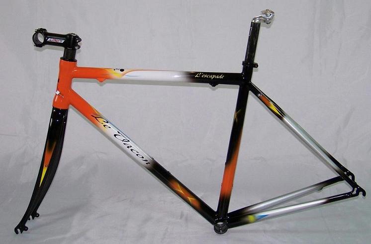

Messagede levacon » Jeu 1 Oct 2009 08:52
MIMI 25 a écrit:Effectivement,le débat est interressant.
Etant moi même passé par un artisan pour mon cadre et mes roues,ce que je voulais c'est quelque chose d'unique.Peut-être faudrait-il juste un logo par exemple sur la douille qui lui serait toujours le même :?:
Bonjour
MiMi25
cette option je la propose deja a mes clients voir la photos ci jointe
jplv
levacon
